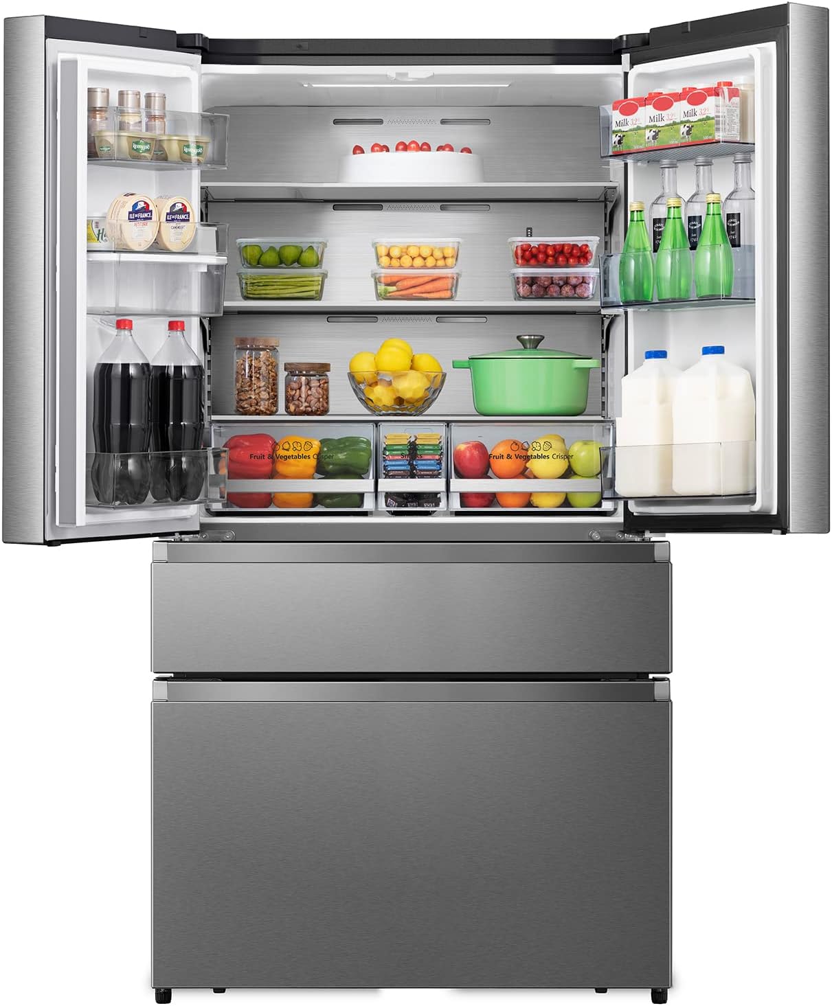

Yo compré un Hisense americano que está resultando una maravilla. Y que tiene algo que es una gozada: un cajón intermedio que puedes configurar como quieras: frigorífico o congelador. De locos. :babas
