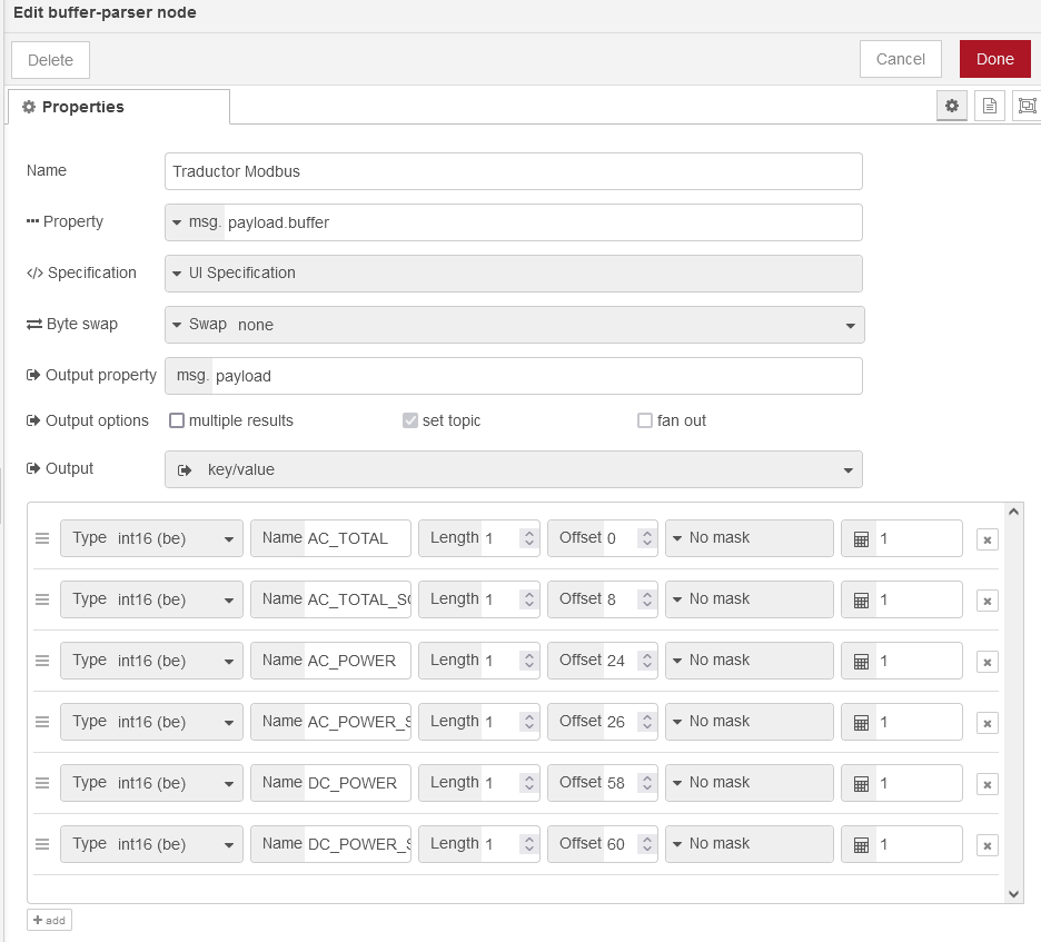

Ya lo encontré:
Datos que saco directamente del inversor y seguro que se sacan igual de los Huawei, porque utilizan el mismo protocolo por lo que me parece.

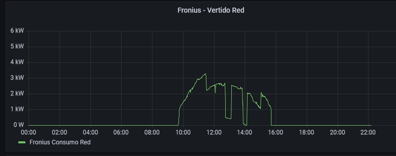

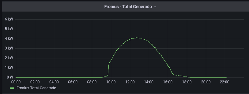

Cada 10 segundos recojo los kWh que está generando. Esto es de hoy. Vaya "invierno" estamos teniendo en Galicia:

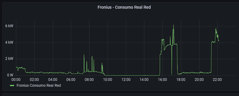

Lo que me dice que está consumiendo de la red:

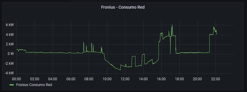

Da valores negativos, porque es lo que estoy regalando. Así que con una simple operación en NodeRed, que es lo que uso para recoger los datos, saco otra real:
Y ya puestos, saber lo que regalo exactamente:

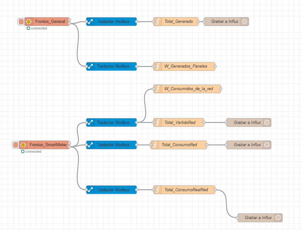

En casa, hace falta cacharreo. Yo lo tengo en RaspberryPi, pero está todo con Docker, en un NAS moderno fijo que se puede poner. Nodered para coger los datos, grafana para pintar las gráficas, influxdb como base de datos. Pero en una empresa como tiene @LoJaume lo montáis en cero coma y os olvidáis de si el servicio de Huawei funciona o no.
Nodered es esto:
Esto es un poco cristo, pero con los vídeos de Youtube se hace más o menos fácil.

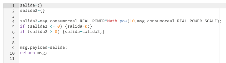

Y luego unas fórmulas que ni me he molestado en mirar si son mejorables o no, pero funcionan:

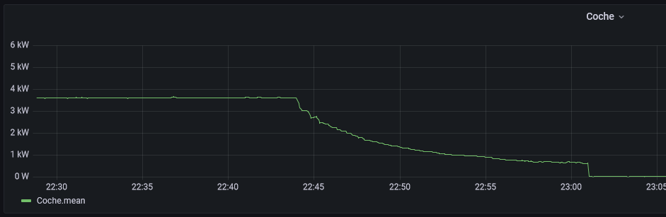

Cómo va bajando el consumo el coche a medida que está llegando al 100%:

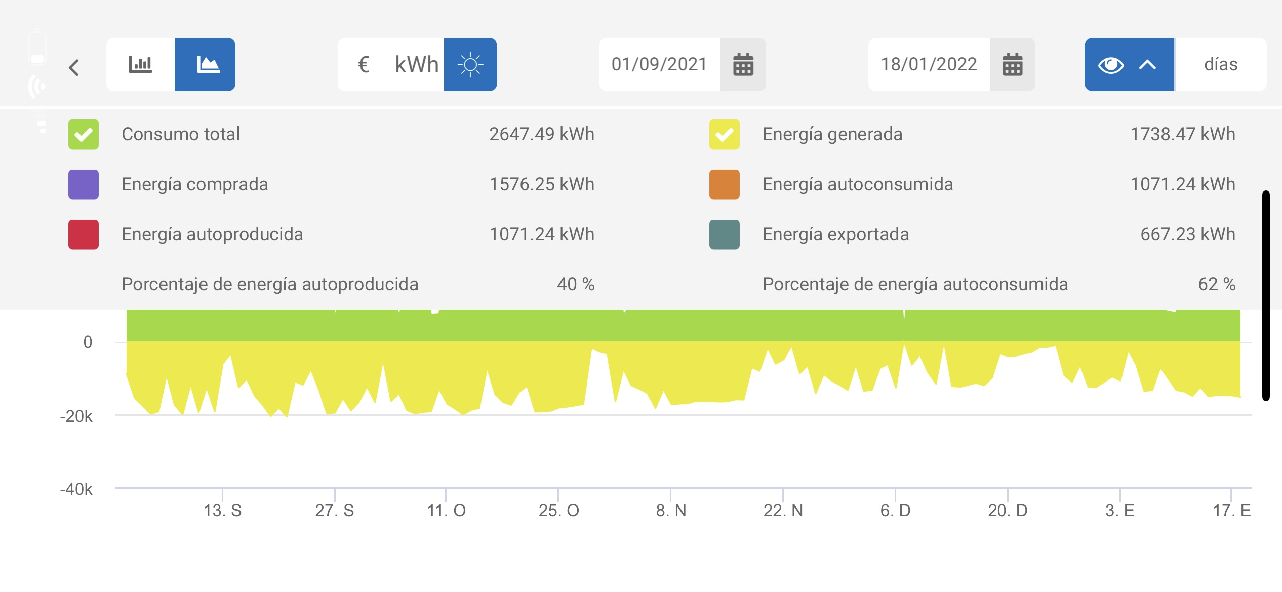

Estos son los datos que me salen a mi de la app, más o menos desde que las instalé hasta el día de hoy:

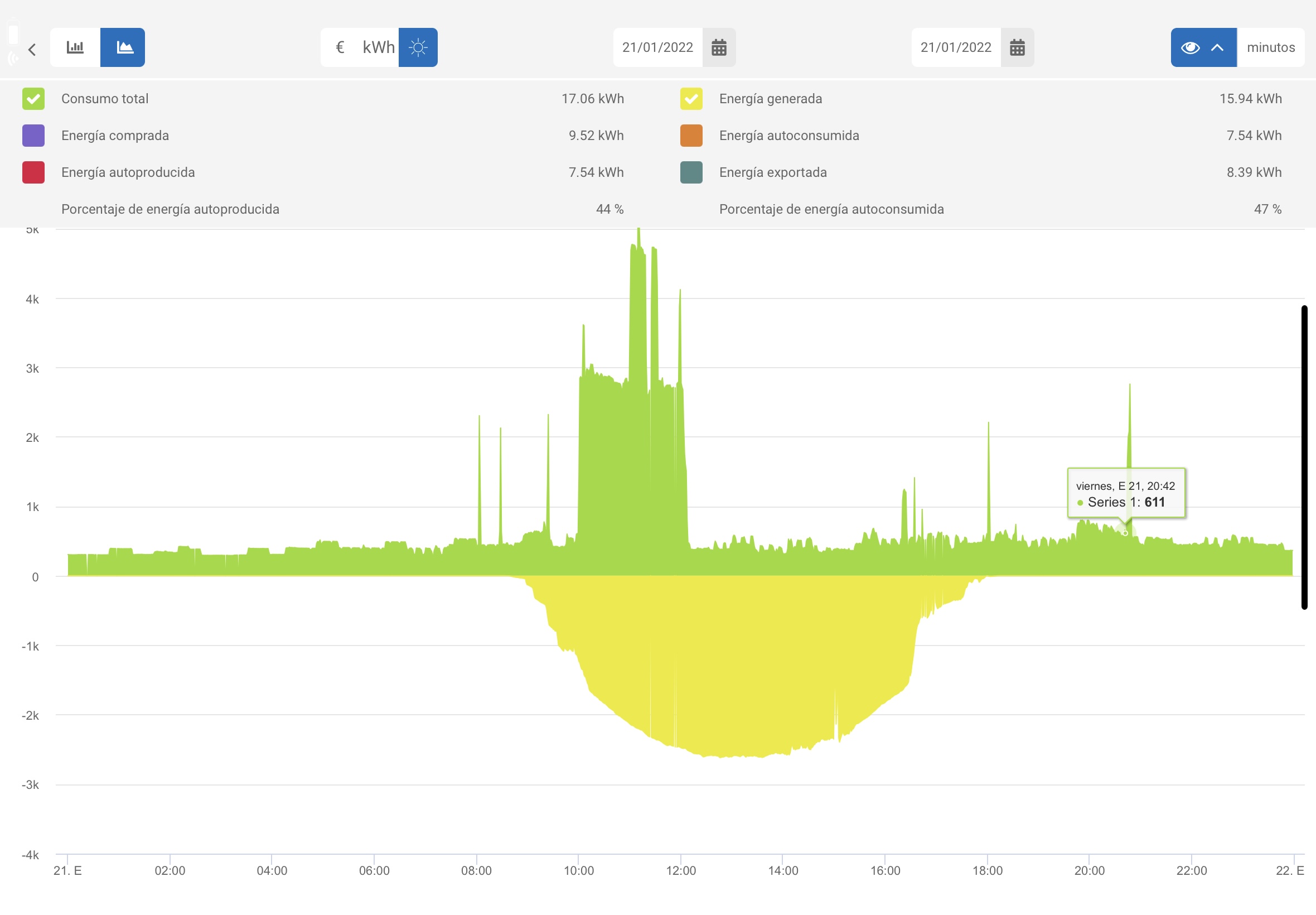

Ayer, dia soleado en Madrid, con 3KW de placas, cargué por la mañana el coche y el resto todo para la eléctrica, produje 15,94 kWh
