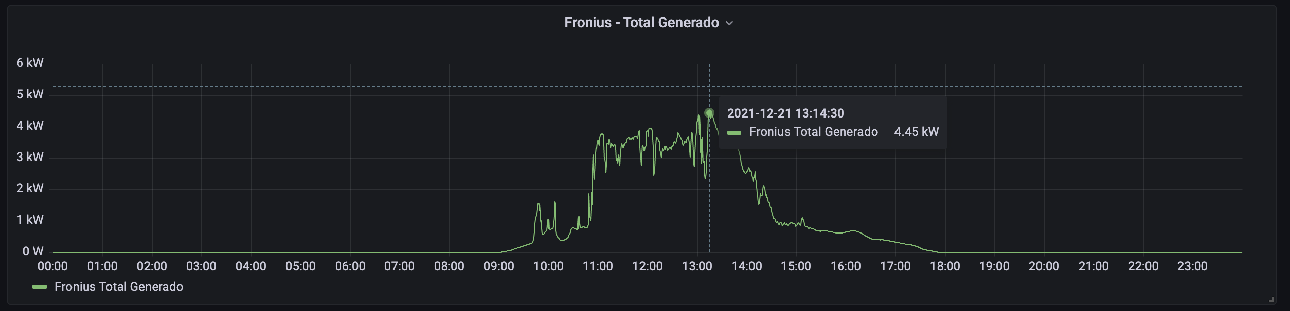

Por si alguien tiene curiosidad, el día que más se generó en diciembre tuvo este comportamiento:

Llegas en el mejor momento. Hoy no entiendo qué ha ocurrido. Porque no ha estado despejado del todo durante un par de horas. Ni idea de qué cambió en el sol, la temperatura o yo qué sé. 21kWh generados y el máximo rozando los 5kWh. Una auténtica salvajada.
