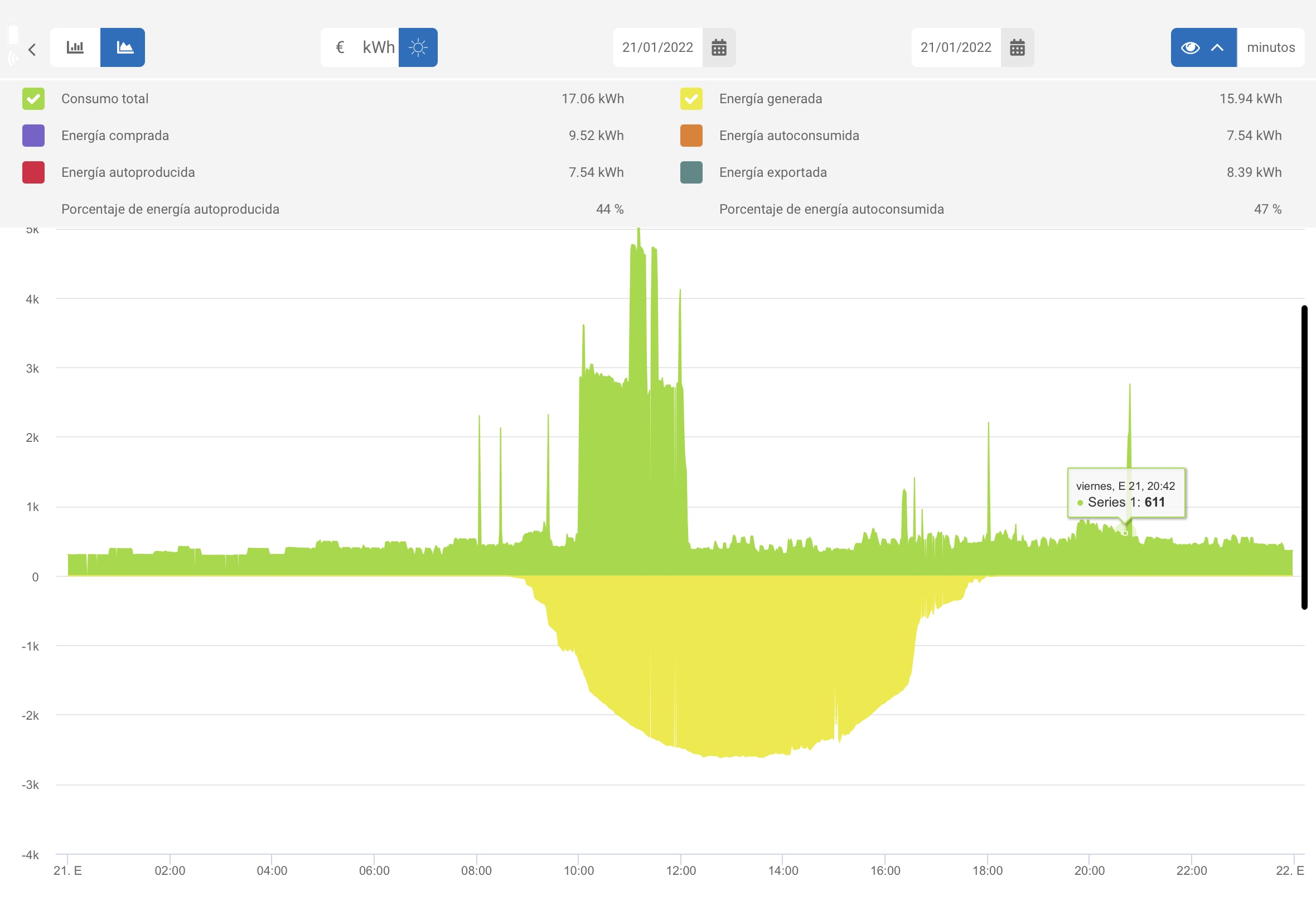

Pues otro que se ha "enganchado al sol". En mi caso, me han montado 10 placas de 360Wpico de la marca GreenHeiss (monocristalinas de 126 células) y un inversor Huawei SUN2000. En total, una instalación de 3600Wpico. Mi consumo anual es de 4,5MW aproximadamente. La orientación de las placas no es ideal ya que apunta al suroeste. (lo ideal es al sur). Por las mañanas tardan un poco en producir (ahora mismo a las 9:30h solo están dando 150W) pero en cambio por la tarde aprovechan más la caída del sol y ahí es cuanto más tiempo estamos en casa así que bien.

Se puso en marcha el 3 de noviembre y solo me ha llegado una factura de la luz, aun sin aplicar compensación de excedentes. Estaba pagando 110-120€ y ha bajado a 70€. Esto, en la época con menos luz solar me parece una buena cifra. A partir de ahora y cuando me compensen excedentes, espero bajar mucho más, hasta rondar los 40€, que es lo que me tengo marcado como "target" y lo que otros conocidos con instalaciones y facturas similares están consiguiendo.
Yo estoy generando en días luminosos de invierno entre 12 y 15 kW, de los cuales autoconsumo la mitad. Hemos cambiado algunos hábitos. Antes se programaba todo por la noche y ahora se hace al mediodía. Somos cuadriculados así que no nos ha costado nada habituarnos.

Os dejo algunas fotos por si pueden ayudar:
