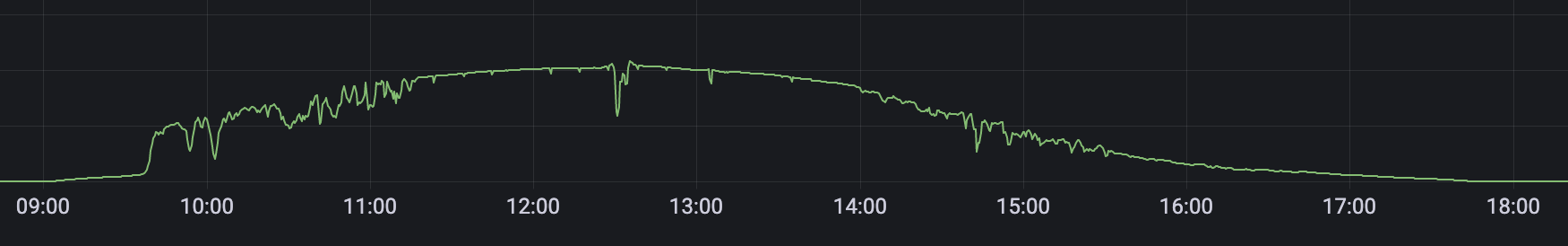

Pues yo estoy con la mosca detrás de la oreja.
Creo que no nos está rindiendo como debería. Ha hecho un día soleado y casi sin nubes, y hemos generado 4kWh en todo el día. Nuestra instalación es de 10 placas de 595w y un inversor de 5kW.
El pico ha sido de 870W, me parece pauperrimo.
Ya le he dicho al instalador que no nos parece normal.

Desde mi opinión de cuñado, tienes 6 placas orientadas al Sur y 4 al Norte. Como estamos cerca del solsticio de invierno, el sol está muy bajo y las últimas 4 placas no producen prácticamente nada.
De todas formas, sigue sin cuadrar el asunto. Las bajadas de las 11h y las 15h son nubes o suceden cada día?
Justo ahora he subido a ver cómo le daba el sol.
Estoy produciendo unos 300w a las 12 del mediodía.
Hace un sol de cojones y no hay prácticamente nubes.

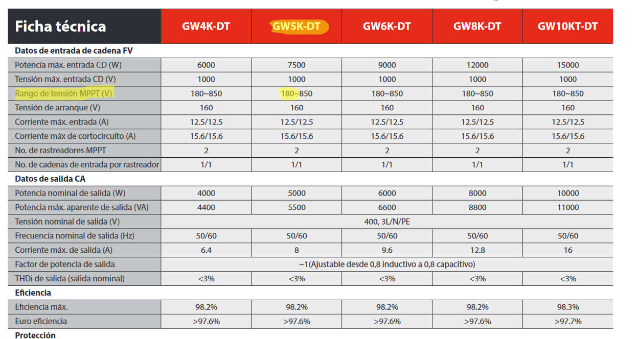

He estado mirando en la App… puede ser que haya un problema con uno de los strings???
O es tan bajo que ni lo activa???
@Run-Run Es muy posible que uno de los strings sea tan bajo que no lo activa, efectivamente.
Dime exactamente qué modelo tienes de inversor y paneles, si lo sabes. Que vemos una cosa.
Inversor Goodwe GW5K-DT

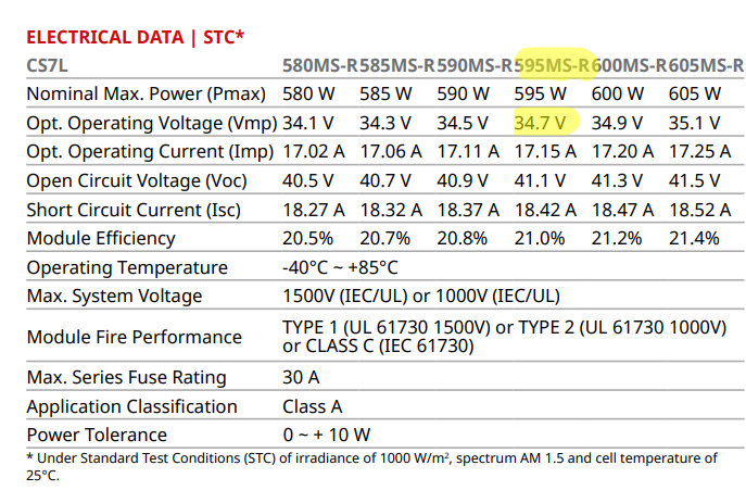

Placas canadian solar cs7L-595MS

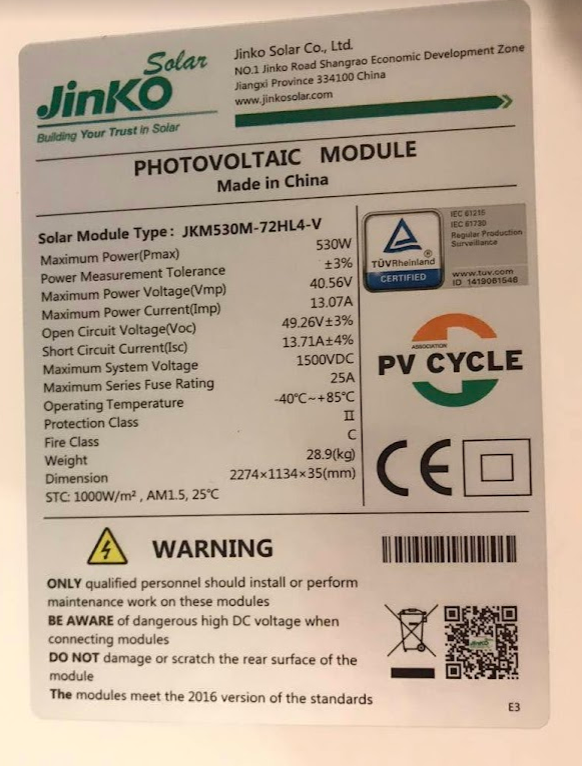

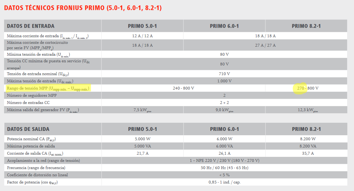

@Run-Run
De lo poco o nada que sé de esto, que ya digo que no consigo aprenderme de memoria los colores de los cables.
Estos son mis paneles:
Maximum Power Voltage indica 40,56V
Si vamos a las especificaciones del inversor...
No arranca si no le llegan 270V.
Necesito al menos 7 paneles para superar esos 270V. Con 6 paneles quedo muy justo.
Si miramos tus paneles, creo que estas son las especificaciones (me costó encontrarlas)
5 paneles dan 173,5V. Al palo. Necesitas 6 para que arranque. Con 4 yo diría que es imposible.

@Run-Run

Lo de que no genere, lo mejor sería tener monitorizado cuando te da sombra y cuando no. Y comparar con las gráficas del inversor. O eso o te da sombra siempre. Las sombras que salen en una foto son jodidas, te cubren el panel de un lado a otro, aunque solo sea un franjita de nada. Eso hace que caiga la producción a lo bestia. Como algo de luz tiene, que no le pones un cartón encima para dejarlo a oscuras, el panel que tenga sombras está produciendo al 10%. Si están conectados los paneles en serie (lo más habitual en estos casos), el resto van a ir a la máxima potencia que de el que menos tiene. No es que unos no tengan sombras y otros sí. El que tenga sombras mata la producción del resto. Es lo que comenta @Manu1001 los microinversores consiguen que si uno tiene sombras no pierdas la producción del resto.
