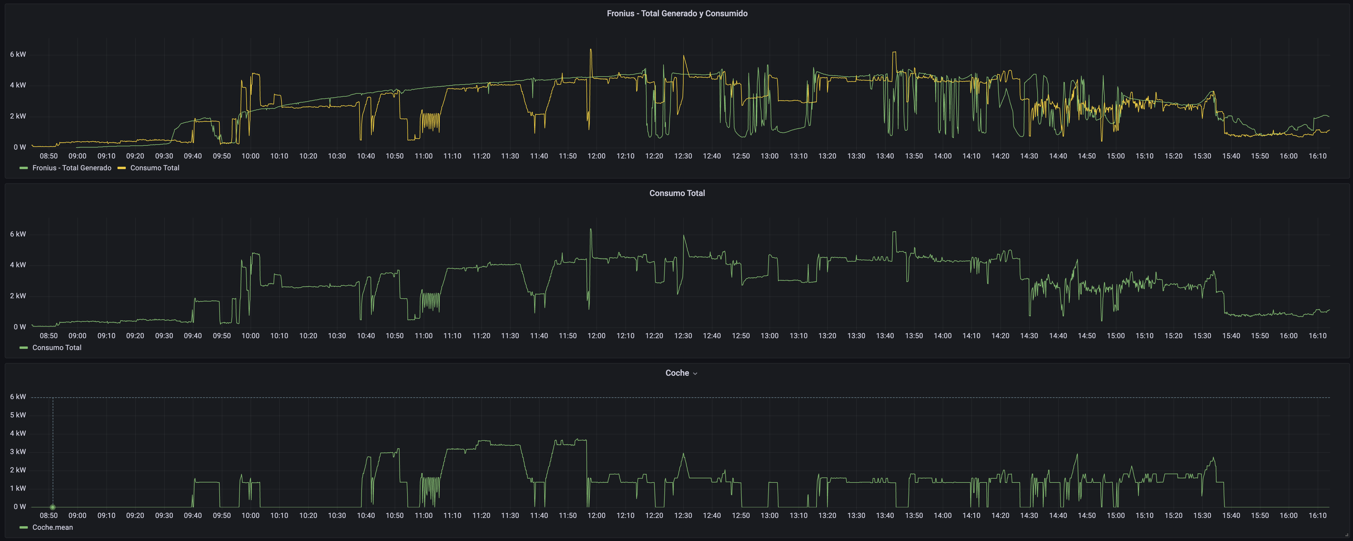

Mi cargador V2C Trydan trabajando el otro día:
Va ajustando perfecto, si se pasa el consumo a lo generado es que han entrado otros electrodomésticos en juego.
Edito para decir que este cargador no necesita ninguna instalación en el cuadro. Es compatible con cada vez más inversores, e incluso con otro tipo de medidores.
Pero el inversor sí que sabe lo que estás generando y consumiendo, por tanto el cargador también.

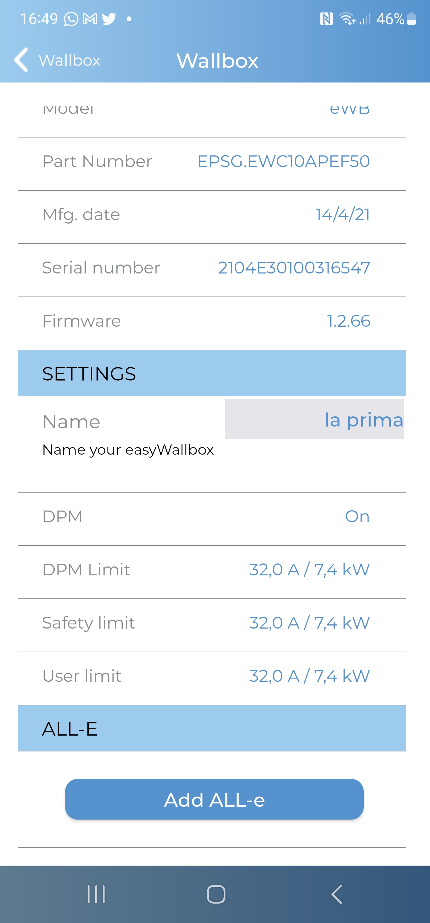

Es verdad, ahora que lo leo, el Wallbox PulsarPlus necesita un medidor de energía compatible con alguno de éstos:
  • Carlo Gavazzi EM112 o EM330, EM340 versió PF.B o PF.A
  • Inepro PRO2, PRO380 o N1 CT
  • Temco SPM1-100-AC
La pregunta és: cómo se comunica con el cargador? A través de wireless, o con el propio cable eléctrico? Lo que está claro es que el cargador no admite más cables de conexión. :pensativo
  • Temco SPM1-100-AC

No, no, a eso me refería antes, que el Wallbox no tiene entrada de otros cables que no sean los de electricidad (monofásica o trifásica). Puede que se comuniquen por WiFi. Aunque tampoco lo veo muy claro, porque eso exigiría una distancia máxima entre medidor y cargador, y no tienen por qué estar cerca. Por ejemplo, en mi finca los contadores están en el altillo, y hay dos plantas de parking.
A ver, en realidad es una opción que no uso, porque en la empresa voy sobrado de potencia. Lo preguntaba solo para el Seoman, que dice que le saltan los plomos.
