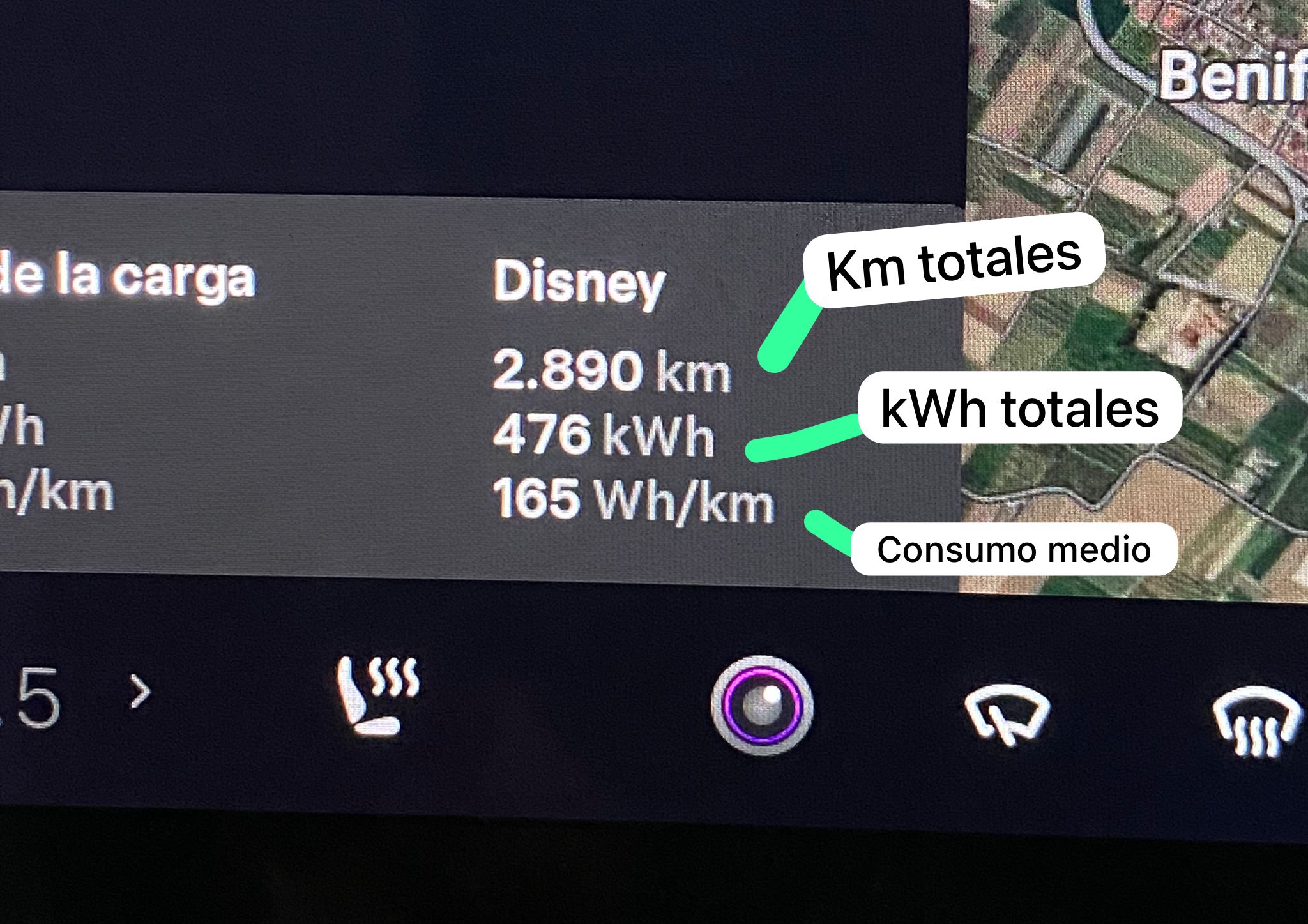

Iba un poco acojonado por si me encontraba colas en los Superchargers, pero nada. Las colas solo me las comí en las atracciones. :roto2
Conducción en auto excepto al salir de autopistas y siempre a la velocidad que marca la vía.
El consumo medio (165 Wh/km) creo que se ha visto penalizado por los 130 Km/h de Francia y supongo que por ir 5 personas y con el coche cargado hasta arriba.
Coste total del viaje: 128,35 €
Hay que tener en cuenta que salí al 100% de casa (cargué gratis el día de antes en una Repsol) y que una vez en destino tiré un cable por la ventana de la cabaña y le metí unos 60 kWh.

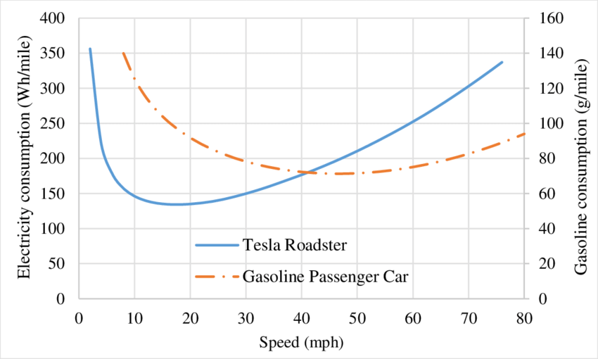

Si bien es sabido por todos que el aumento de la velocidad penaliza el consumo en cualquier vehículo debido al aumento de la resistencia, siempre me he preguntado en cuanto más afecta en un EV con respecto a un ICE. El test ideal sería con dos vehículos idénticos en los que solo variara el tipo de motorización, pero en el mundo real es difícil de conseguir hacer una prueba "homologable".
Por ahí se pueden encontrar algunos gráficos ilustrativos como éste:
Normalmente suelen mostrar una pendiente mayor en los eléctricos, pero es algo muy relativo. Este gráfico concuerda bastante con lo comentado por @dfcjedi en cuanto al incremento del consumo de aproximadamente un 40% (algo menos) al pasar de 100 a 120 km/h. En un ICE el incremento de consumo es de un 20% para la misma condición.
