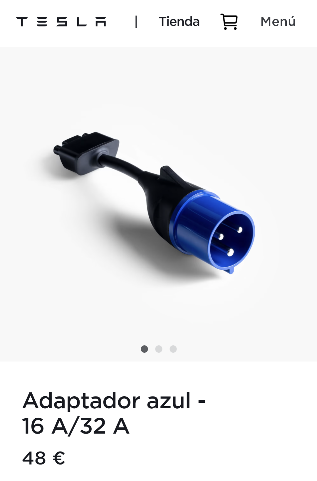

Básicamente la toma trifásica en el cargador de serie "desbloquea" la carga rápida hasta 7KW/h. Tengo que mirar precios de instalación, cableados, etc.
Vale veo que también puede haber intercambio de info entre el coche y el punto (según el conector) de como va el proceso de carga y tiempos. Creo que no es tan necesario en mi opinión (no compensa el gasto).
De eso detalles también te informa la app del vehículo, de modo que en realidad tampoco es necesario. Por tanto, a efectos prácticos, diferencia ninguna. Solo es necesario montar algo así en casa en el caso de que se necesite recargar a diario y no se tenga suficiente con una recarga nocturna de entre 2,3 a 3,7kW para tener de nuevo la autonomía completa. O bien se necesite optimizar hasta el extremo la potencia de carga porque se tenga contratado una potencia muy baja y sea conveniente que el punto de carga gestione la poca potencia disponible.
En ello estoy. Tengo que comparar poner un cargador o una toma trifasica. Hay que valorarlo porque el coche viene con un cargador al que le puedes cambiar la clavija y pasa de schuko a trifásico aumentando la velocidad de carga. Evidentemente lo más cómodo es poner un cargador, pero también va a ser más caro seguro.
El comercial aquí en Mallorca me insiste que para los km que hace él diariamente con su Model 3 le basta incluso con la carga con schuko...
Dudo que realmente lo necesites. Haz el cálculo tu mismo. Solo necesitas valorar cuántos km haces al día de forma ordinaria y de forma extraordinaria y cuánto tiempo vas a poder tener el coche conectado a la red mientras no lo uses. Por una vez diría: "haz caso al comercial", pero negaré haberlo dicho. :)
