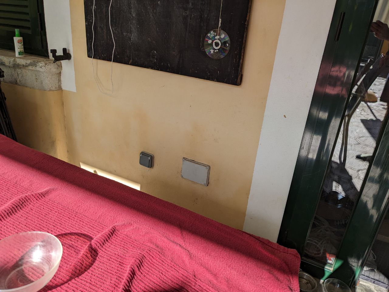

A ver, vivo en un unifamiliar y aparco a 2 metros de la puerta en mi jardín. Teniendo una instalación sencilla creo que no debería dejar pasar la oportunidad de pillar el cargador oficial por 400 y luego me busco a alguien que me lo instale.
Para que os hagáis una idea esta es la pared exterior con caja y punto de luz y en la misma pared por dentro a unos dos metros está el cuadro eléctrico.
Que podemos hacer chistes de tirar el dinero, pero creo que en mi caso es razonable.

Que no hay vecinos. Vivo en una casa con jardín y patio, y aparco a dos metros de la puerta.
