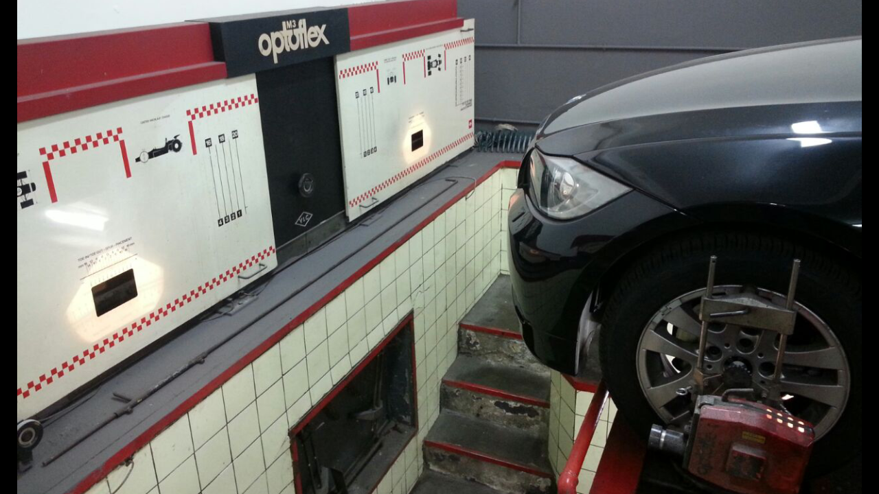

Justo acabo de llegar ahora a casa. Me encanta ver como hacen la magia:
A mi la semana pasada en la revisión, la batería me pusieron una de 70 AH 450.
Fue la revisión gorda de los 240.000 km, con correas, bomba de agua, cambio de neumáticos, etc...y no veas la broma :sudor
