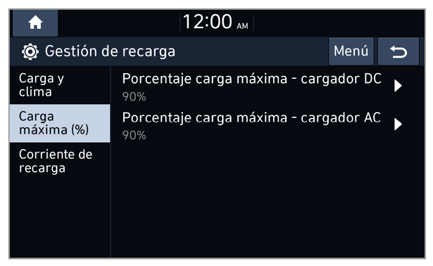

Acabo de mirar en el manual del Hyundai y veo que tiene la opción de carga máxima:
No lo había visto en ningún coche hasta ahora. Me parece interesante que tenga esta opción por el simple hecho de que cuantas más cosas puedas controlar, mejor, aunque con el sistema de autoprotección que lleva el sistema de gestión de la batería, no debería ser necesario.
Si, es ahí. Le puedes programar en AC y en DC, luego con la App, en todo momento puedes darle a cargar y saltarte esos límites. Al principio me paso que lo quería cargar y como estaba fuera del horario permitido, pues no cargaba. Obligatorio instalarte la App, en mi caso no siendo el conductor principal.
