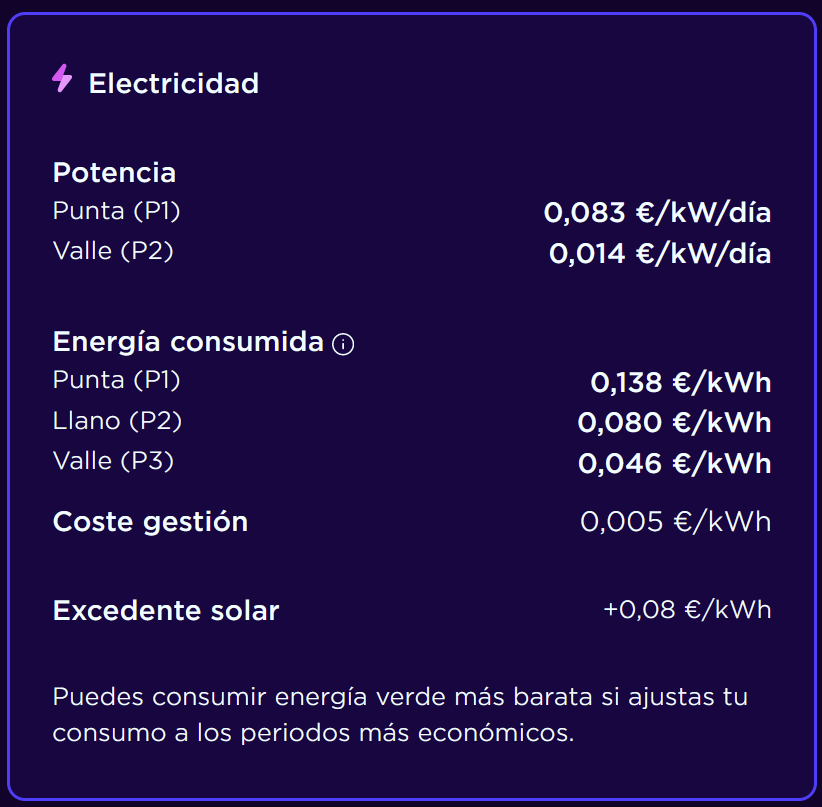

Pero esto es cómo estaba cuando contratamos:
Ha bajado todavía más. Potencia valle a 3 céntimos. De chiste.

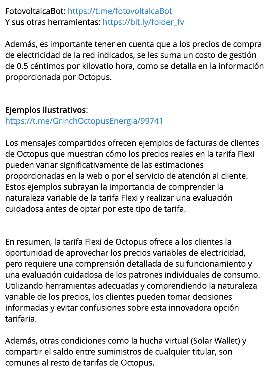

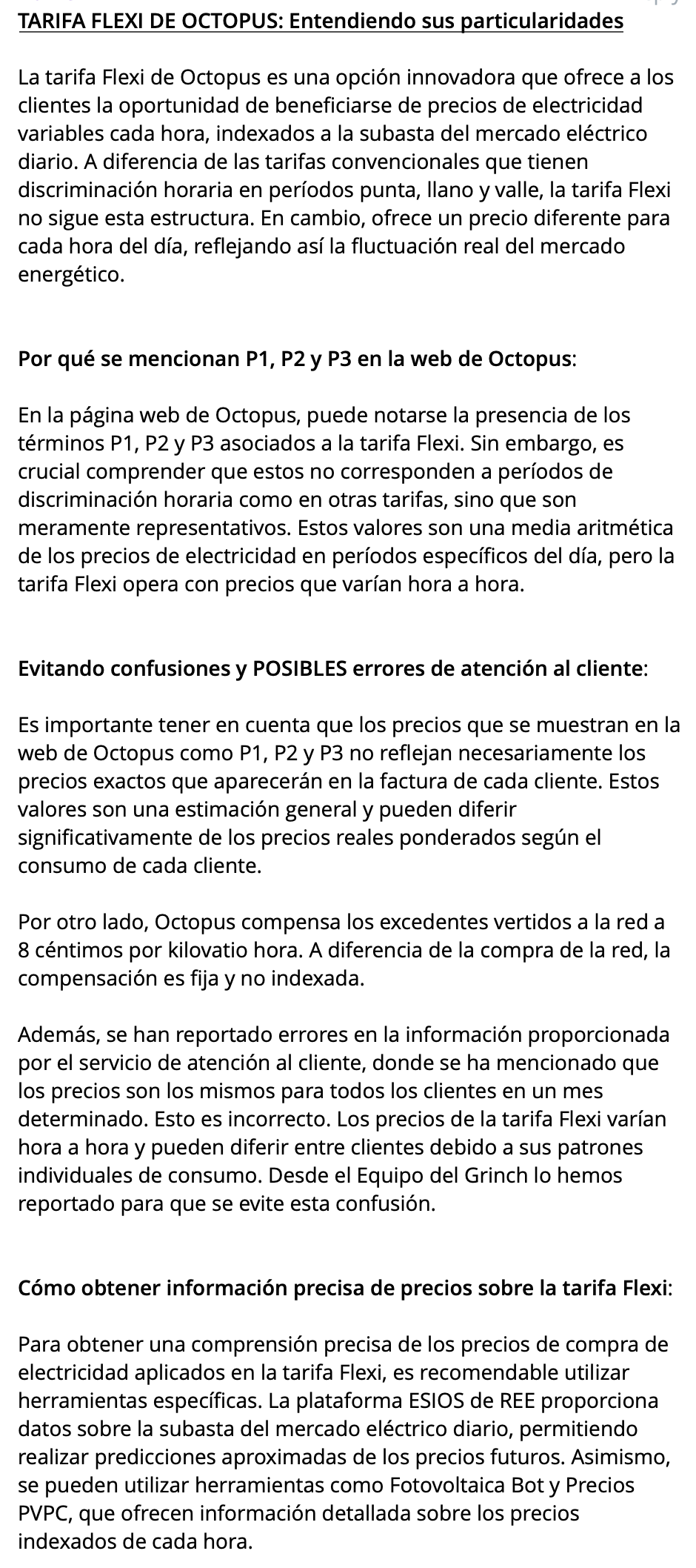

Me autocontesto porque he preguntado en el grupo del Grinch de Octopus:

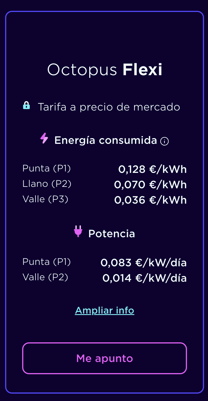

@Archibald Alexander Leach ¿la tarifa de Octopus que contratamos cómo funciona?
Porque iba a mirar una cosa y veo:
Supongo que ya tienes la respuesta, pero quédate con el concepto que ya puse en su día: Tarifa Indexada. Eso significa que el precio sigue al del mercado mayorista (OMIE) y evoluciona como éste. El cálculo es similar al que se hace en PVPC, pero sin algunos de los ajustes correctores que se le aplican y que generan algunos sobre costes. Por tanto, en estos momentos nos están tarifando precios muy bajos por la electricidad consumida.

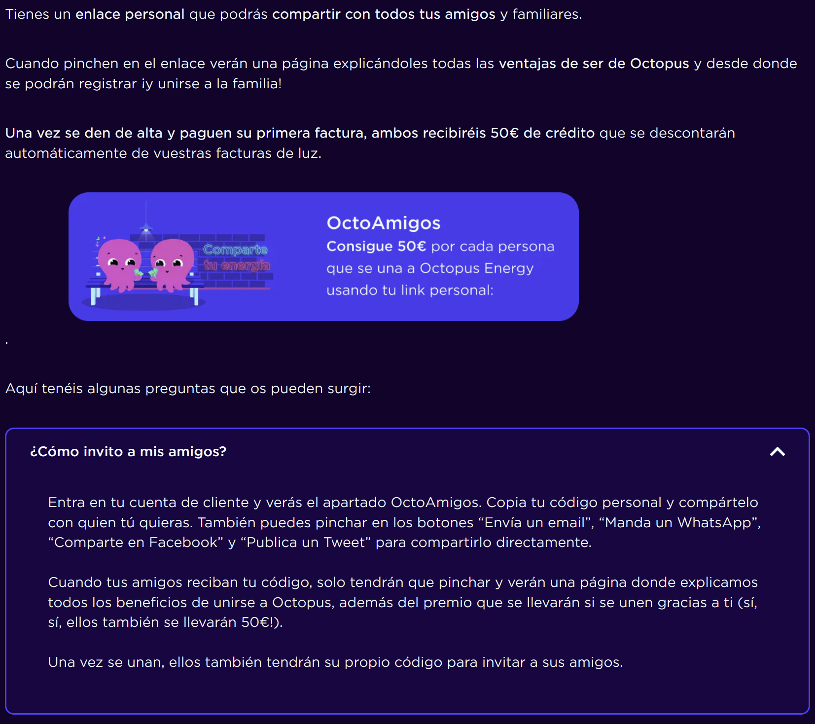

Lo de los referidos está explicado aquí:
@parodius tendrá que entrar en el apartado OctoAmigos de su cuenta y copiar el enlace que deberá enviarte para que pinches y puedas registrarte.
Si todo ok, ambos recibiréis un descuento de 50€ en vuestra próxima factura.
En mi caso, se supone que tendré ese descuento en mi próxima factura que suele venir el día 10, así que ya os diré si es así. Como mis facturas suelen ser inferiores a 50€, me debería llegar una factura de 0€ y la parte del descuento no aplicada debería restar en la siguiente factura.

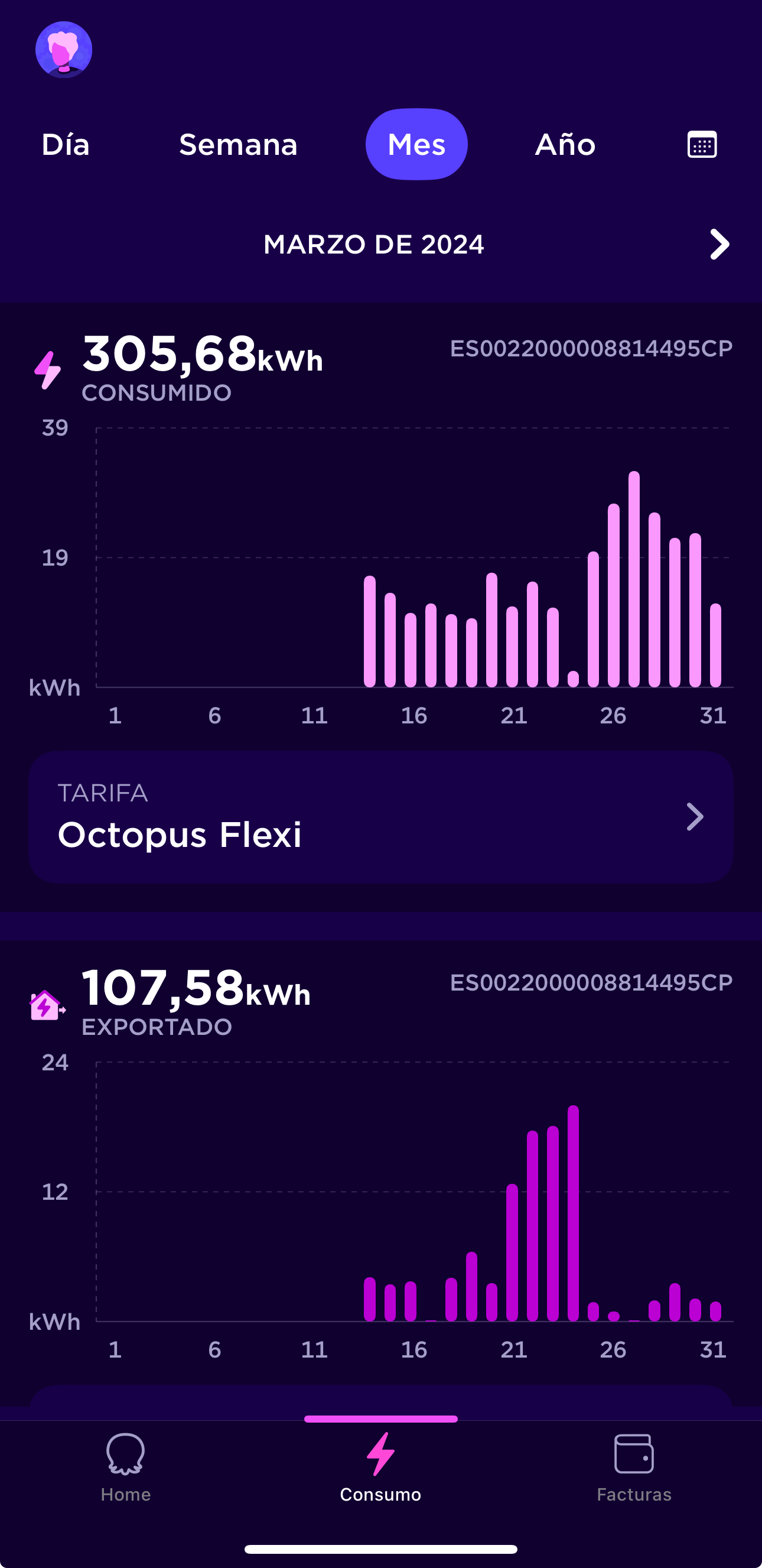

En breve supongo que mandarán la factura. Y tengo ganas de ver cómo fue el asunto, porque a 8 céntimos de exportación y un chiste el consumo…
Una duda, a ver si me podéis echar un cable los que tenéis paneles + Octopus Flexi.
Me deja contratar la tarifa, pero no me dice nada de los excedentes, ni me los cuantifica. ¿Será que como los tengo activados -la compensación- lo pondrán de manera automática?

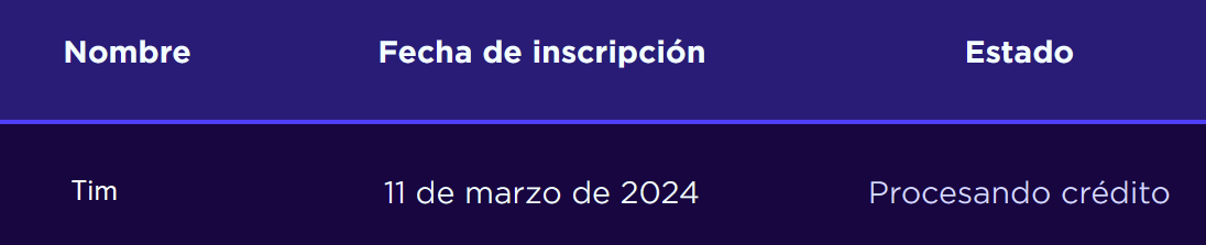

PD: Acabo de mirar en mi cuenta de Octopus y pone (cambiando el nombre):
LLevan un mes procesando el crédito...
No veo forma alguna de contratar la Flexi + compensación de excedentes (SOLAR WALLET), solo la SOLAR.
La compensación ya te la activan. Si miras la información de la Flexi pone que los excedentes son a 8 céntimos. Yo tengo paneles, pedí la Flexi sin más y ya está.
