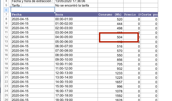

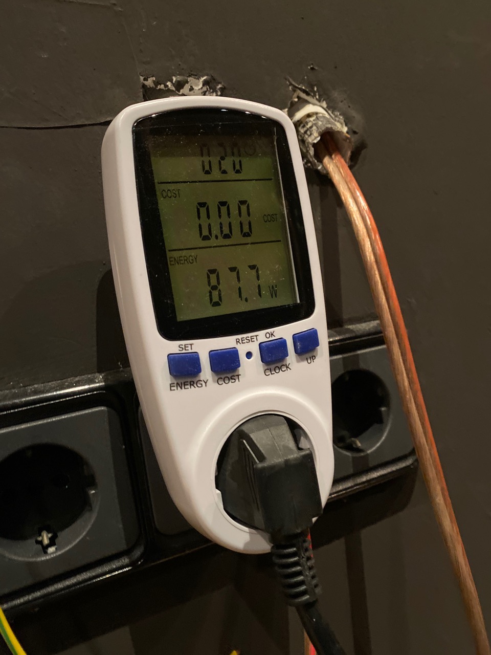

Una duda a la hora de mas o menos saber el consumo por aparatos , no ya con el uso a horas normales si no los 500 w que tengo de consumo de madrugada.
Cosas que hay encendidas a esas horas
Filtros de acuario , los he medido con un lector y consumo en torno a los 16 w en total , ya que lo tengo todo a una regleta.
El HP Proliant ( un servidor de contenidos ) que según el lector , en reposo , gasta unos 88 w y reproduciendo una película se va a los 95 w
Una bombilla led que alumbra la puerta de la entrada ( no se lo que puede consumir eso pero al ser led espero que poco )

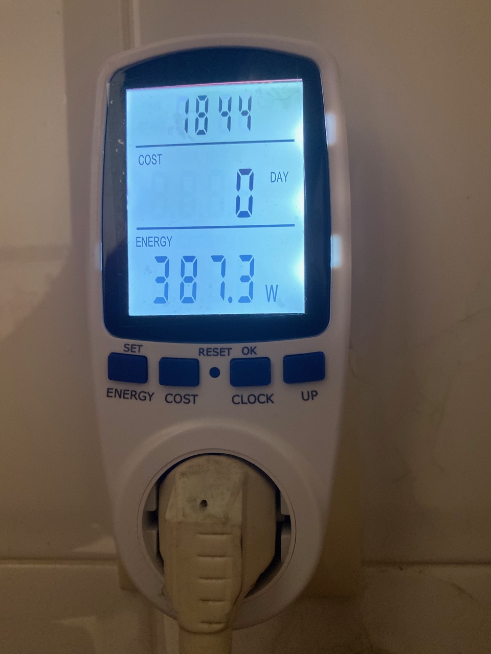

Y la nevera...que al medirla tienes picos de casi 400 , pero luego baja a 60/70 , entiendo que cuando entran los compresores en marcha..
Mi duda es que no se interpretar estos datos..
Supongamos el servidor ..esta consumiendo 90 w..entiendo que por segundo ..por lo tanto si multiplico 90 w por 60 segundos son 5400 w por minuto , si lo multiplico por 60 minutos el resultado es de 324.000 w a la hora...
Si la compañía me dice que estoy gastando 504 W a la hora , tengo claro que mis cálculos no son correctos , porque no se como se interpretan.
Aparte que la factura seria descomunal ...
Otra cosa encendida son los router que me marca 4,5 w , con tengo dos , ya tengo 9 w
He probado los standby de la casa y lo que mas he medido ha sido los descodificadores , que da 0,2w el resto ni lee nada, a 0.
Mi duda es...lo que me dice el aparato es ¿Por segundo ? por hora ? ..¿Como puedo llegar a esos 504 con los consumos que os he comentado?
Lo que estás midiendo son consumos instantáneos que si fuesen continuos darían ese consumo por hora. El frigorífico es cierto que varía del consumo pero al menos en mi caso se tiran funcionando los compresores el 50% del tiempo. Algún calentador de agua en los acuarios?
los Calentadores son dos Eheim de 100 w...pero el agua ahora esta mas caliente que la de consigna ..luego los fuerzo ..
Sigo con la duda ..puedo interpretar que que si el consumo del servidor , por ejemplo , oscila entre 88 y 95 de consumo instantáneo ..¿puedo interpretar que tiene un consumo de 91,5 w hora???
COn el aparato que tengo y la medición que me da en w de consumo instantáneo ¿ Se puede saber el consumo por horas?
Eso es. Tienes por hora unos 90 del servidor y otros 230 del frigorífico suponiendo que estén activos los compresores la mitad del tiempo.
