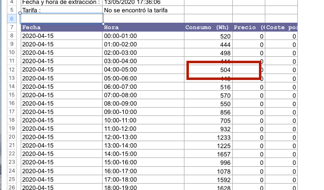

Mi duda es que no se interpretar estos datos..
Supongamos el servidor ..esta consumiendo 90 w..entiendo que por segundo ..por lo tanto si multiplico 90 w por 60 segundos son 5400 w por minuto , si lo multiplico por 60 minutos el resultado es de 324.000 w a la hora...
Si la compañía me dice que estoy gastando 504 W a la hora , tengo claro que mis cálculos no son correctos , porque no se como se interpretan.
Aparte que la factura seria descomunal ...
Otra cosa encendida son los router que me marca 4,5 w , con tengo dos , ya tengo 9 w
He probado los standby de la casa y lo que mas he medido ha sido los descodificadores , que da 0,2w el resto ni lee nada, a 0.
Mi duda es...lo que me dice el aparato es ¿Por segundo ? por hora ? ..¿Como puedo llegar a esos 504 con los consumos que os he comentado?
Intento aclararte las dudas:
1.- Lo que estás midiendo es la potencia, no el consumo.
2.- El consumo (energía consumida) es igual a la potencia por el tiempo.
3.- La tarifa se aplica al consumo medido en kWh.
Ahora hagamos el cálculo:
Si la potencia es de 90W y constante en el tiempo, el consumo en una hora es:
Consumo = Potencia x Tiempo = 0,090kW x 1h = 0,090kWh
Si lo tienes permanentemente conectado, el consumo diario sería:
Consumo = Potencia x Tiempo = 0,090kW x 24h = 2,16kWh
Y el mensual:
Consumo = Potencia x Tiempo = 0,090kW x (24 x 30)h = 64,8kWh
