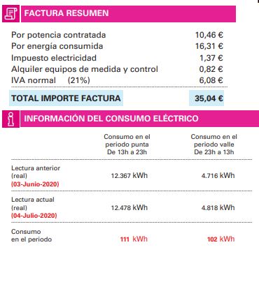

Pues ya tengo la factura de Junio. 35 €, con confinamientos, aire acondicionado, etc...
