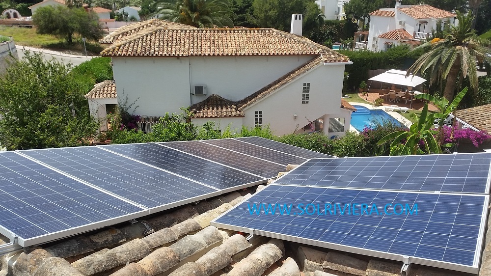

Pedí presupuesto para cambiarlo hara un par de años y de 6000 € no bajaba la broma :sudor
Los inverter consumen menos , pero se rompen más.

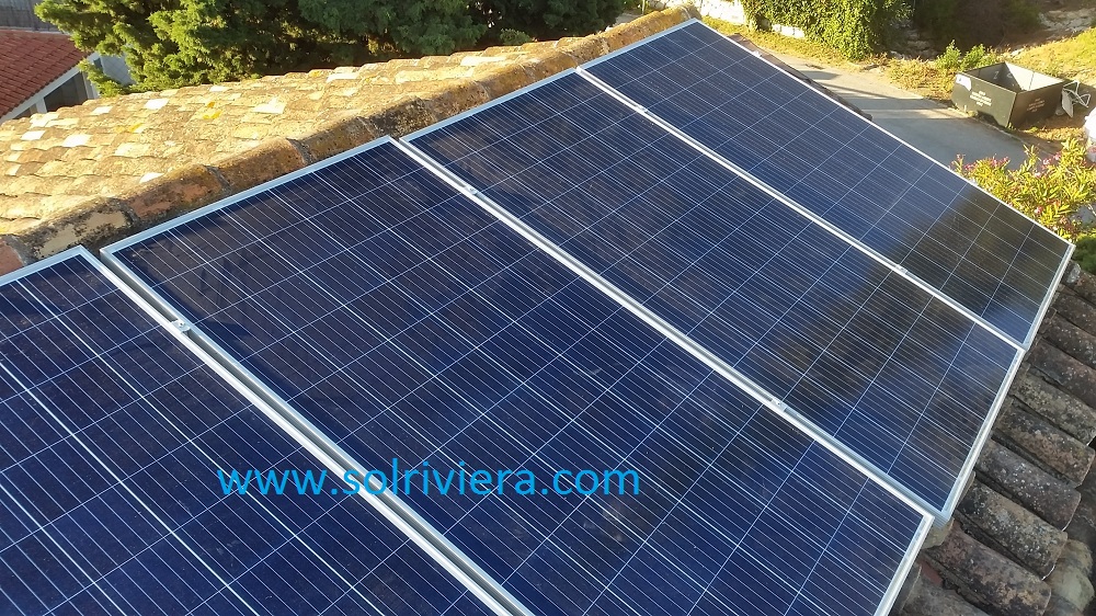

Por ese presupuesto te compensa, si tienes techo para ello, poner unos 6 kwh de fotovoltaica sin baterias.
Así cuando hace calor, hace sol y tienes el A/ac gratis. Te produciran unos 4Kwh x 3 = 12.000 frigorias ( es más interersante saber el consumo de la maquina en Kw)
Lo que te sobre o no lo viertes , vertido 0, o legalizas un balance neto, papeleo.
Una instalación que hemos hecho hace poco ,entre otros servicios comercializamos electricidad.
Pd: no vuelvo a presupuestar en teja árabe a precio cerrado ni loco
edito: en realida también comercializamos gas, pero en mi zona no llega, así que no hemos hecho ni 1 contrato. Mirando las tarifas , indexado julio contrato 3.1, van de 0.041548€/kwh a 0.033548, dependiendo el consumo anual y 3,942€/ mes término fijo.
