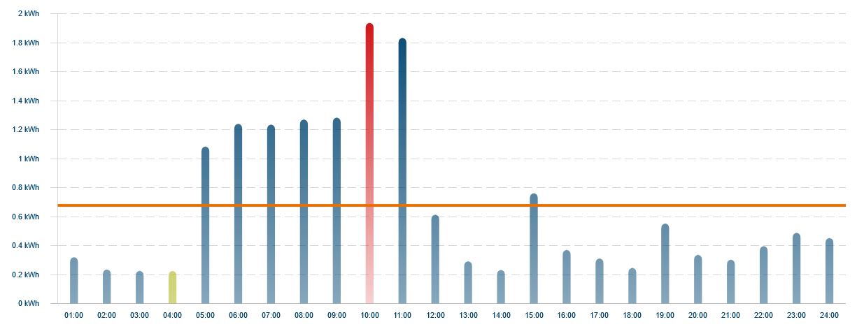

Me saltó hace un rato el contador. Llamé a UFD y bajando el cuadro ya se rearma solo. Me decían si no estaría consumiendo de más y no tengo absolutamente nada. Empezamos bien. Mañana miraré en la web a ver qué marca de consumo en estas franjas horarias.
Está claro que ayer se le fue la pinza al contador, porque a las 10 no llegué ni a 2 kWh.
Cojonudo, ha sido ponerlo y me ha vuelvo a saltar el contador. Bajé el general 15 segundos, lo subí y ya está. Tengo la bomba de la piscina encendida (1.0kWh), el lavavajillas, la tele, un portátil y una pantalla, aparte del frigorífico y congelador. ¿No llegan 3kW para esto? Y a todas estas no vuelve a fallar en el resto del día con más cosas encendidas.
Acabo de llamar y van a venir a revisar el contador por si estuviese mal programado.
También es posible que tengas un aparato en mal estado. Yo el otro día rescaté una tele estropeada que tenía en el trastero y al rato de tenerla enchufada, saltó todo. Sé que no fue por potencia porque estaba solo en casa y solo tenía un aparato de aire conectado (tengo cuatro y a veces coinciden a la vez sin problemas).
Lo curioso es que tanto ayer como hoy bajé el diferencial principal, esperé 15 segundos, lo levanté y solucionado. Y ahí sigo con el mismo consumo sin que ocurra nada.
