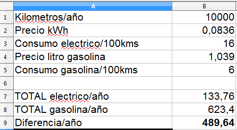

He hecho los mismos cálculos pero con mis números:
Kilometro/año
10000​
15000​
Precio kWh
0,0836​
0,050252​
Consumo electrico/100kms
16​
13​
Precio litro gasolina
1,039​
1,039​
Consumo gasolina/100kms
6​
8​
Total electrico/año
133,76​
97,9914​
Total gasolina/año
623,4​
1246,8​
Diferencia/año
489,64​
1148,8086​
El ahorro ahora es más del doble. Y eso que en realidad hacía más km y el consumo de mi anterior coche era mayor.
Pero para mi lo verdaderamente significativo es que mientras que con gasolina tienes un gasto anual de más de 1200€, en eléctrico es de menos de 100€. Es unas 12 veces más. O sea que en realidad te estás quitando prácticamente todo el gasto (>90%) por simplemente mover el coche. Cuanto más muevas el coche, mayor el ahorro comparativo.
Por no hablar de mantenimientos, impuesto de circulación, etc...
Ojo, que de momento sigue siendo más barata la compra de un coche a motor térmico...pero el que se lo esté planteando, pues le puede llegar a encajar.
