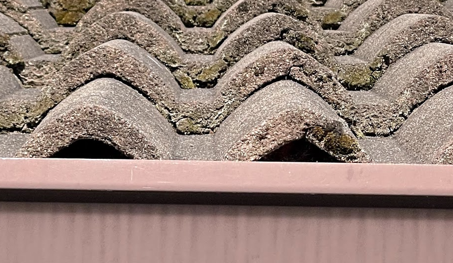

@Macas ¿Cómo hicieron para ponerte los soportes para los paneles solares?
He estado pidiendo algún presupuesto. Mi casa tiene el tejado con uralita (que no es la uralita clásica con su amianto que te deja los pulmones como si fumases Ducados) y luego con teja. Pero no la teja roja, si no una que no sé si es de cemento o ni idea:
Pesa cada una de narices.
Los de Autosolar me decían que ellos uralita, aunque no sea la de amianto, no agujerean, que para eso hay que llamar a alguien especializado o a MacGyver.
Otros ni te preguntan, te presupuestan la instalación.
La duda es: ¿Necesitaron acceder a la parte de debajo del tejado? Si agujerean y tienen que poner alguna sujeción por debajo. O si no es necesario. Tengo acceso a la parte de abajo, ahí está el desván. El problema es que en su día forré de madera todo y si ahora tengo que acceder me puedo volver loco.

En mi caso es teja teja, además es obra relativamente reciente. Además con mucho espacio en las filas de tejas. Sinceramente, no me fijé ni pregunté ... pero todo se hace encima de las tejas sin acceder a dentro de la casa para nada. Me preguntaron si debajo del tejado había buhardilla, cosa que es así, para tenerlo en cuenta a la hora de fijar. Y cero problemas :ok

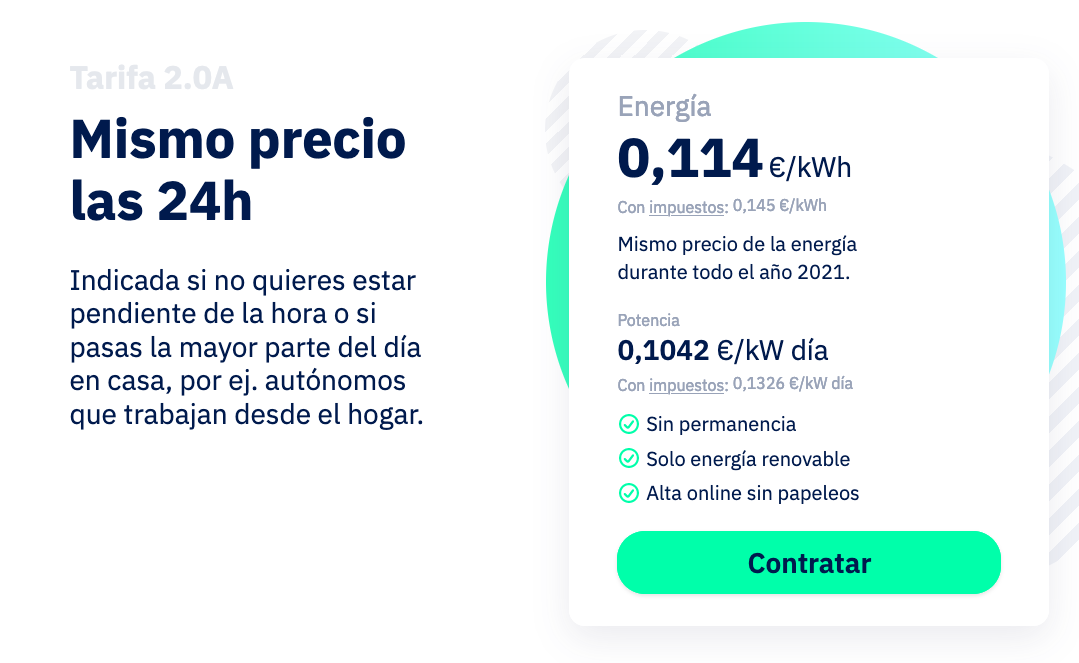

Estas son las tarifas de Lucera, y debajo pongo un pantallazo de los precios que me aplica Endesa.

Según el comparador de Lucera, habría ahorrado 46.- euros en el periodo bimensual. Según mis cálculos unos 42.- euros. Eso son unos veintitantos euros mensuales. No parece demasiado, pero al año es un dinerillo...
Pero me surgen dudas cómo ¿qué pasa si hay una avería en el suministro.? ¿quién la arregla y con qué prioridad?. ¿es lo mismo que con Movistar y otras compañías de telefonía, que dan prioridad al arreglo de las lineas de sus abonados, retrasando el arreglo de las que van con otras comercializadoras aunque utilicen sus tendidos eléctricas?
¿Estas comercializadoras funcionan en todo el territorio nacional, o sólo lo hacen en determinadas zonas?

Funcionan en todo el territorio. Pero no te recomiendo que uses esa tarifa. Usa la de precio de coste a ver qué te sale. Es más. Te puedo enviar una invitación y nos hacen descuento a los dos. Si tienes avería, se encarga la distribuidora que es la misma te pongas en la comercializadora que sea.

He usado esa tarifa en la comparativa porque no estoy acostumbrado a los tramos horarios, y las diferencias en el precio del Kwh consumido parecían ridículas... además, últimamente paso la mayoría del dia en casa.
Pero acabo de darme cuenta de que, erróneamente, había asumido que la tarifa a precio fijo durante todo el año no tenía tramos horarios, y la que varía mensualmente era con tramos diferentes a lo largo del dia (horas punta y valle), y no es así. Ambas tarifas pueden tener la opción de precio fijo a lo largo del día, o tener dos tramos horarios (13h a 21h punta y 21h a 13h valle). Haré la comparativa con la opción de precio variable cada mes, que supongo que será más favorable, porque no creo que, salvo muy puntualmente, la compañía se pille los dedos al dar una tarifa fija para todo el año.

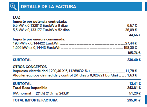

@morrison2 , no tengo ahora a mano una factura para comparar pero así a bote pronto veo dos cosas. Por un lado un consumo desmesurado; casi 1300kwh en dos meses es una barbaridad siendo solo 2. Por otro lado la tarifa que te aplican es bastante alta.
Respecto a lo primero, a no ser que haya un fallo en el contador -no creo, pero todo es posible- tenéis que empezar a mirar a que se debe ese consumo, quizá hay algo que se os escapa y que está gastando de forma exagerada sin saberlo. Respecto a lo segundo, cambiando a una comercializadora regulada y a discriminación horaria podréis reducir bastante la tarifa. En horario valle diría que en mi caso es de 0,05-0,06€/kwh y el resto a 0,10-0,12€/kwh aunque va variando cada mes. Si no me equivoco febrero fue el mes más caro, marzo bajó, pero este mes ha vuelto a subir.
En definitiva tienes mucho margen de mejora para reducir el importe de la factura eléctrica mensual. A lo largo de este hilo se han comentado diversas soluciones que se pueden aplicar para conseguir reducirla; échale un vistazo y verás que en realidad lograrlo es más fácil de lo que puedas pensar.
Si con todo no pudieras reducir, en tu caso quizá sí que lo de los paneles solares sería una solución apropiada y ahí @Macas te podrá aconsejar mejor.

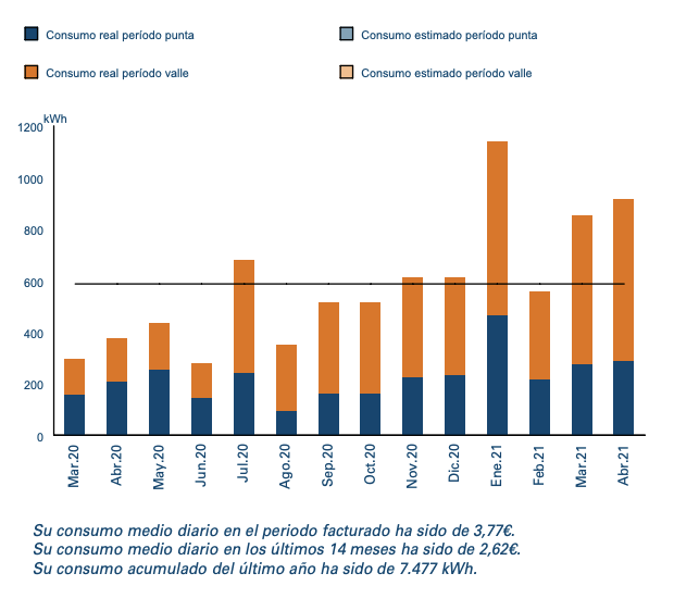

En las facturas de la Comercializadora Regulada de Naturgy te pone en la gráfica lo que has consumido en el último año. Si no, coge las facturas y suma.
De lo que te diga Otovo u otra resta un 20% por si acaso.

Busca tus facturas, a ver si te aparecen directamente los datos. Si no coges una a una y sumas.
Así ya sabes cuánta energía solar necesitas. Y de lo que pongas piensa que es una estimación, que hay que contar con un 10-20% de pérdidas fácilmente, depende de dónde vivas.
En mi caso necesitaría pensar en más de esos 7.477kWh de los últimos 12 meses, porque desde que tengo el coche enchufable sumo 300-400kWh más al mes.

En mi factura dice
Su consumo acumulado del último año ha sido de 3.526 kWh
El calculo que puse arriba dice que la producción anual estimada es de 5.700 kWh aunque se pierda un 20% lo sobrepaso.
