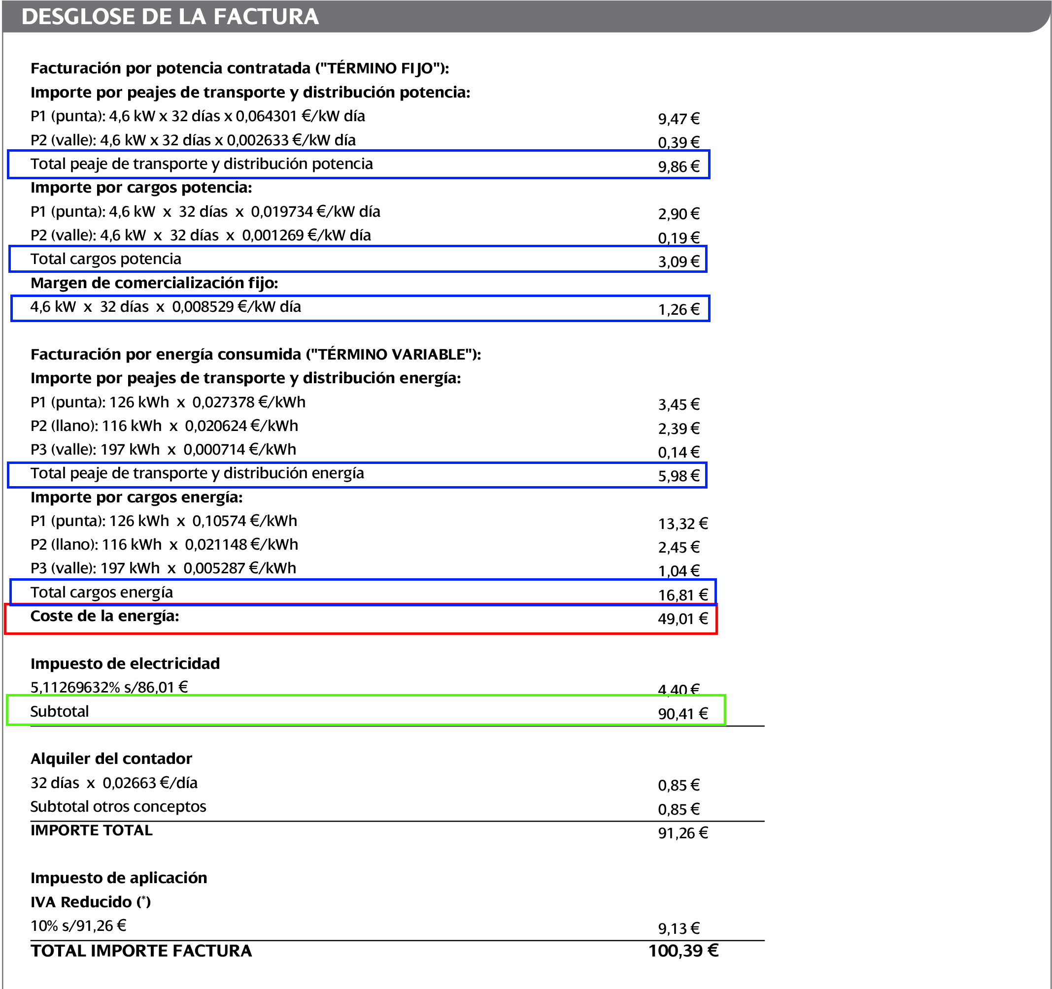

Pues o Endesa se ha equivocado con mi factura, o aquí pasa algo raro.
@- Jose - ¿Puedes poner lo que te han cobrado este año y el anterior sin contar ni impuestos ni otros recargos? En mis posts de más arriba lo puedes ver en la capturas de mis facturas con Endesa (no sé si tu compañía también te facilita esos datos)

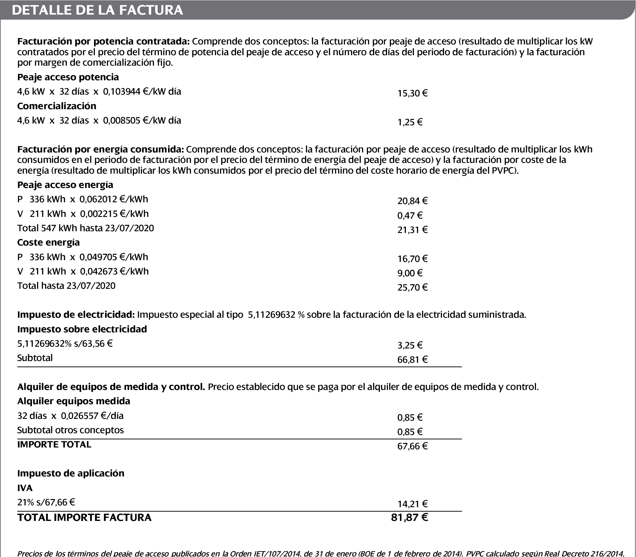

El desglose de ambas facturas es:
Julio de 2020
Y en Julio de 2021 es:
Espero que te sirva @Visper
Un saludo.
@- Jose - A la factura del 2021 no le encuentro ningún sentido. ¿De dónde sacan los 49,01?
Sumando lo que te he marcado en azul más los 49 está correcto:
9,86 + 3,09 + 1,26 + 5,98 + 16,81 = 37
37 + 49,01 = 86,01
86,01 + 4,40 = 90,41
Pero esos 49€ son de sus huevos morenos y deberías consultar con la compañía.

@- Jose -, algunos datos extraídos de tus 2 facturas:
Consumo Julio 2020: 21,31+25,70 = 47,01€
Consumo Julio 2021: 5,98+16,81 = 22,79€
Facturación Energía Consumida Julio 2020 (peaje+coste): 336+211 = 547
Facturación Energía Consumida Julio 2021 (peaje+coste): 126+116+197 = 439
En ambos casos, el periodo facturado es de 32 días, así que no hay que hacer ajustes en ese sentido para comparar ambas facturas.
Algunos datos comparativos:
1.- Se aprecia un decremento importante en los peajes -que es uno de los "objetivos" de la nueva tarifa- por uno menor en el coste.
2.- Pese a que el consumo se ha reducido "solo" en un 19,7%, el importe de la factura correspondiente a los consumos ha disminuido un 51,5%.
3.- A igualdad de consumos, es decir, si en 2021 hubieses consumido los mismos 547kWh de 2020, el importe correspondiente al consumo hubiera sido:
De 439 a 547 sería un 24,6% más que si lo aplicamos a cada tramo nos daría: 157+144,5+245,5=547
Y aplicando las tarifas de 2021:
P1: 157,0 * (0,027378+0,10574) = 157,0 * 0,133118 = 20,90€
P2: 144,5 * (0,020624+0,021148) = 144,5 * 0,041772 = 6,04€
P3: 245,5 * (0,000714+0,005287) = 245,5 * 0,006001 = 1,47€
Total: 28,41€, es decir que el importe habría disminuido un 39,6%
Sin embargo pese a consumir menos y pese a que los importes por consumo facturados son inferiores, la factura te sube más. ¿Por qué? Pues por un importe que no se de donde sale o a que se refiere:
Coste de la energía: 49,01€, así consta sin ningún dato más. Es un importe mayor que cualquier partida anterior de peajes y cargos.
De hecho por potencia, consumos e impuestos a la electricidad te facturan 41,40€. Pero si le añades los 49,01€ de coste de la energía, te da el subtotal de 90,41 antes de impuestos.
Por tanto, aunque te ahorras un pico en cuanto a potencia y consumo, luego te cobran esos 49,01€ adicionales (supongo que por ser forero rico) y claro, la factura se dispara.
Conclusión, la factura te sube tanto por el mero hecho de cobrarte esos 49,01€ de coste de energía. Quizá deberías preguntar a tu comercializadora que te aclare que es ese concepto.
PD: He hecho los cálculos y he escrito el post sin ver el de @Visper, pero hemos llegado a la misma conclusión.

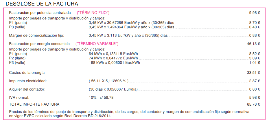

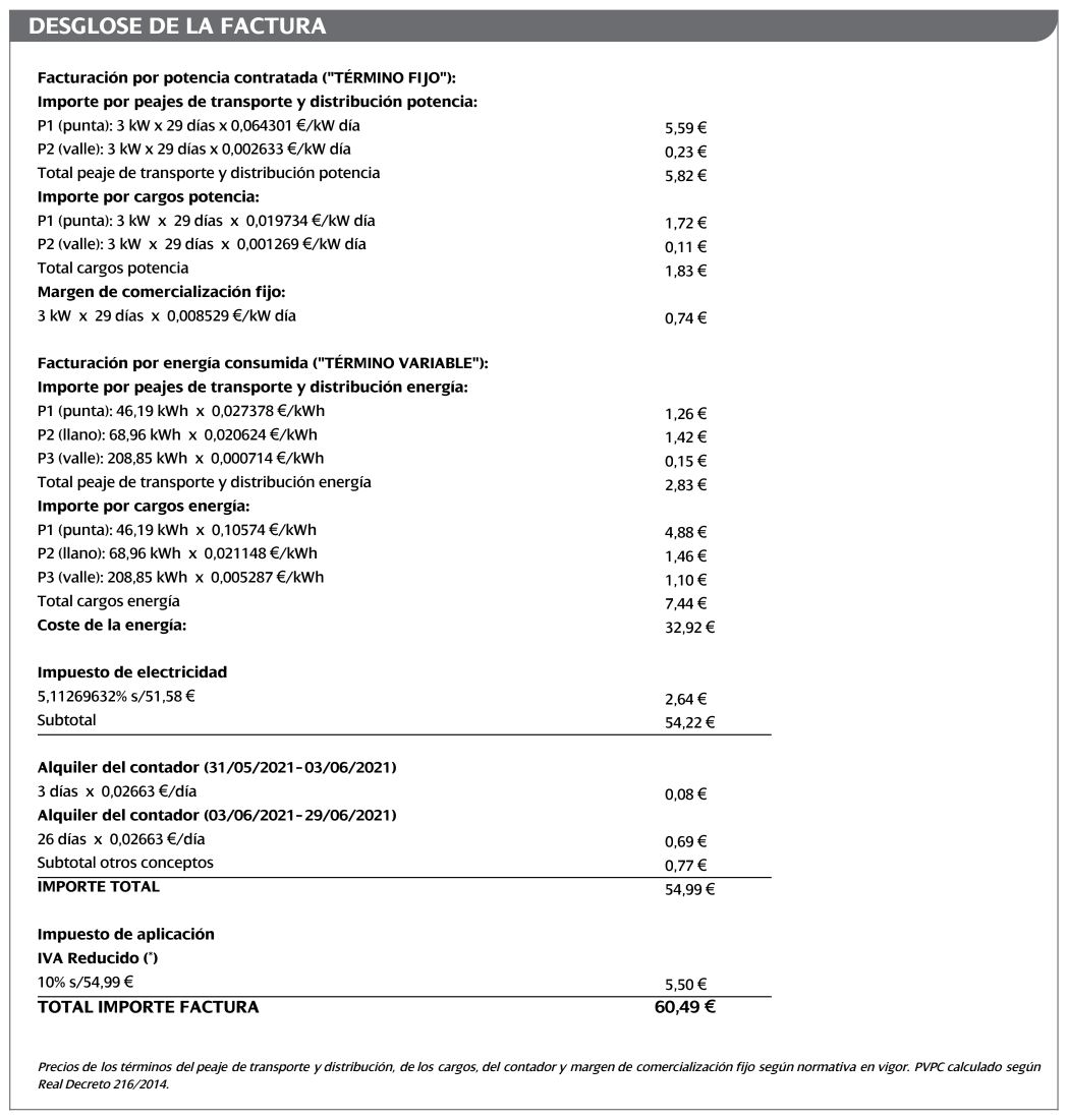

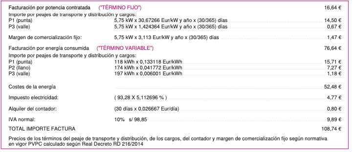

Viendo las dos facturas, ahora sí tienen sentido:
A @- Jose - lo que le mata es el consumo en hora punta y, aún así, "sólo" paga 0,2286€ por kWh.
@deimos tira sólo de horas valle y se nota, pagando 0,1867€ por kWh.
En mi última fáctura de Endesa, que me parecía magnífica viendo cómo estaba el percal y comparándola con la del año pasado, pagué 0,2488€ por kWh.
Así que la de @- Jose - ahora me parece que está bien y que para rebajarla tiene que eliminar consumo en horas punta y consumo en general, porque 439 kWh en un mes me parece una burrada.

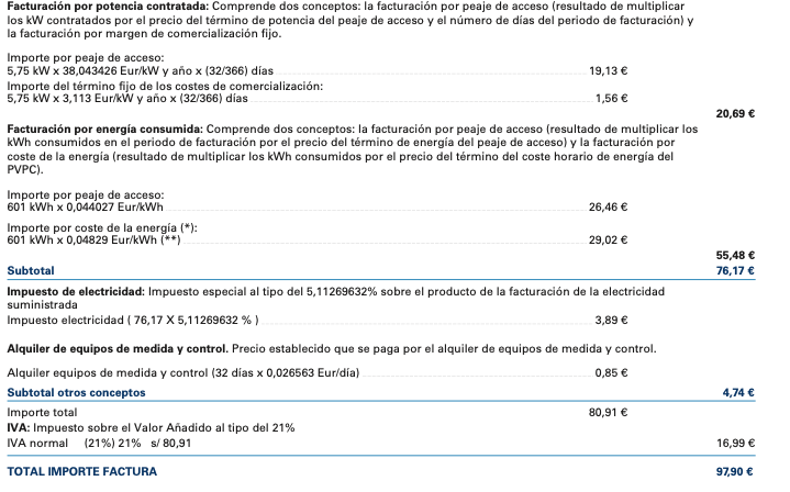

Añado los datos de mi factura con Endesa. A diferencia de la mayoría, tengo un contrato de esos en que todas las horas valen lo mismo y te "regalan" las 50 horas con más consumo de cada mes.

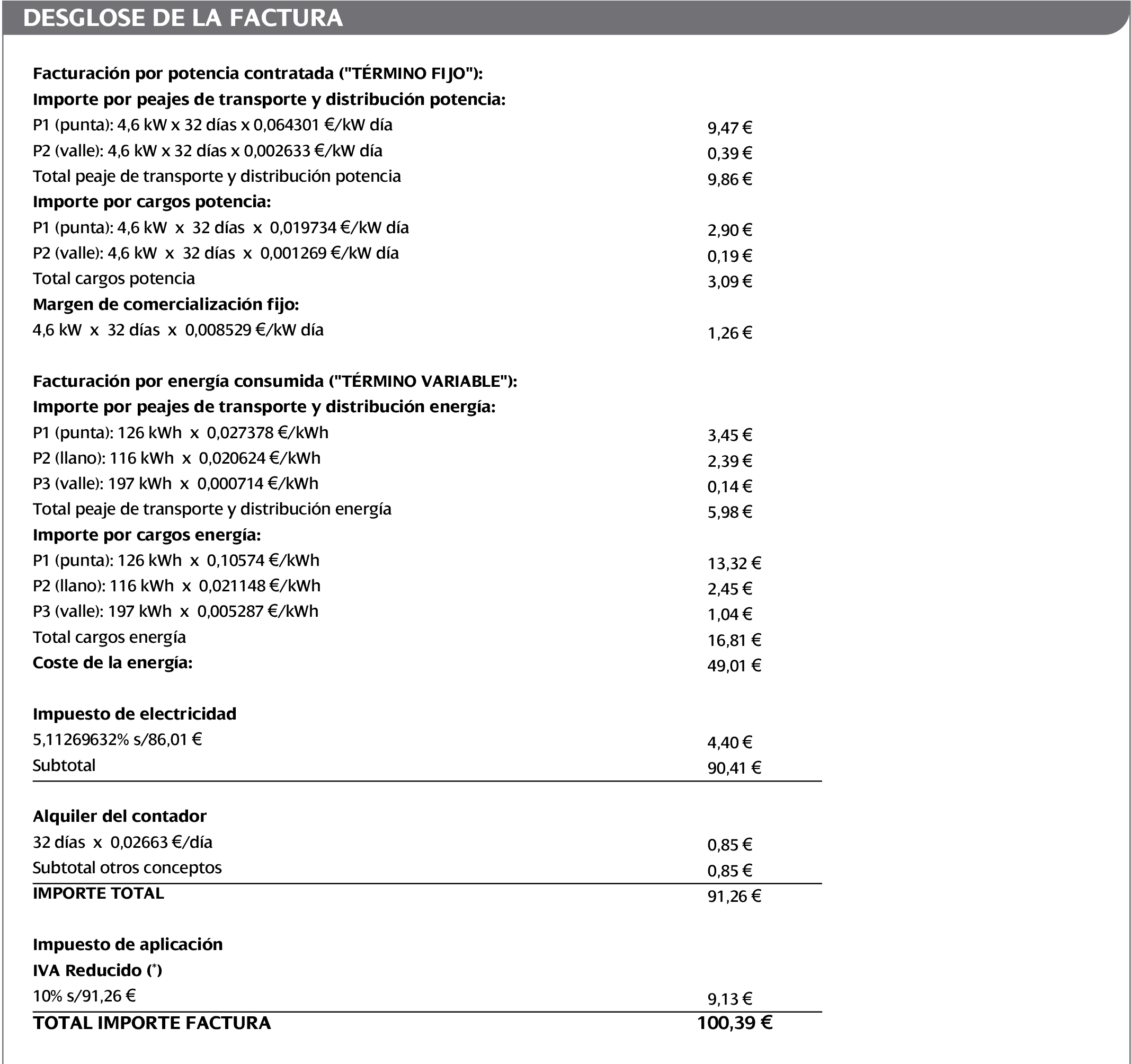

Por otra parte.
El coste de la energía se sabía y aparecía detallado, antes del nuevo sistema en Junio. Es el resultado de multiplicar los kWh consumidos por el precio del término del coste horario de energía del PVPC.
Según se ve y aparece detallado en mi factura de Julio del año pasado. Y así se ve en todas las facturas, hasta el cambio.
En Julio de 2020
P 336 kWh x 0,049705 €/kWh 16,70 €
V 211 kWh x 0,042673 €/kWh 9,00 €
Total hasta 23/07/2021 25,70 €
Ahora será lo mismo pero en los 3 tramos (Factura de Julio de 2021)
P1 (punta): 126 kWh x €/kWh €
P2 (llano): 116 kWh x €/kWh €
P3 (valle): 197 kWh x €/kWh €
Coste de la energía: 49,01 €
El problema es que ahora no te indican como antes el precio del término del coste horario, y te cargan el global 49,01€ en mi caso. A saber ahí lo que están poniendo de precio en cada uno de los 3 tramos.
De todas las formas voy a preguntar, a ver que me dicen y también que pasa con la información de los picos de potencia, que no vienen en la factura.
Un saludo.

En efecto, @- Jose - , así parece.
Antes el desglose de la facturación por energía consumida se componía de:
  • Peaje acceso energía --> con el consumo en kWh y precio del kWh por cada tramo
  • Coste energía --> con el consumo en kWh y precio del kWh por cada tramo
En la nueva factura ese desglose se compone de:
  • Importe por peaje de acceso y distribución energía --> con el consumo en kWh y precio del kWh por cada tramo
  • Importe por cargos energía --> con el consumo en kWh y precio del kWh por cada tramo
  • Coste de la energía --> sin información de como lo calculan
Ahora el desglose es distinto (de esto todas las webs que lo explicaban con todo detalle no recuerdo que mencionasen que el desglose iba a ser distinto), pero además el coste de la energía antes estaba claro como lo calculaban y ahora es una incógnita.
No creo que la nueva tarifa implique no desglosar ese concepto. A mí me parece que esto es poco transparente, sobre todo cuando antes facilitaban esta información.
En cualquier caso, si tenemos solo en cuenta el total del importe facturado por el consumo de energía, has pasado de 47,01€ a 86,01€, un incremento del 83%, una barbaridad. En tu caso se han pasado tres pueblos con el nuevo sistema de tarificación.
En cuanto a la la potencia, no hago mención porque varía en un par de euros a la baja y apenas influye en el total de la factura. Donde se va la diferencia es en el consumo que queda algo compensado por la rebaja de IVA, pero que será algo temporal.
