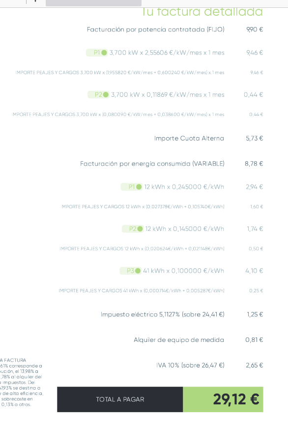

En mi caso.
Factura Agosto (consumo de 21 Junio a 21 de Julio) 169 kWh 42,66 €

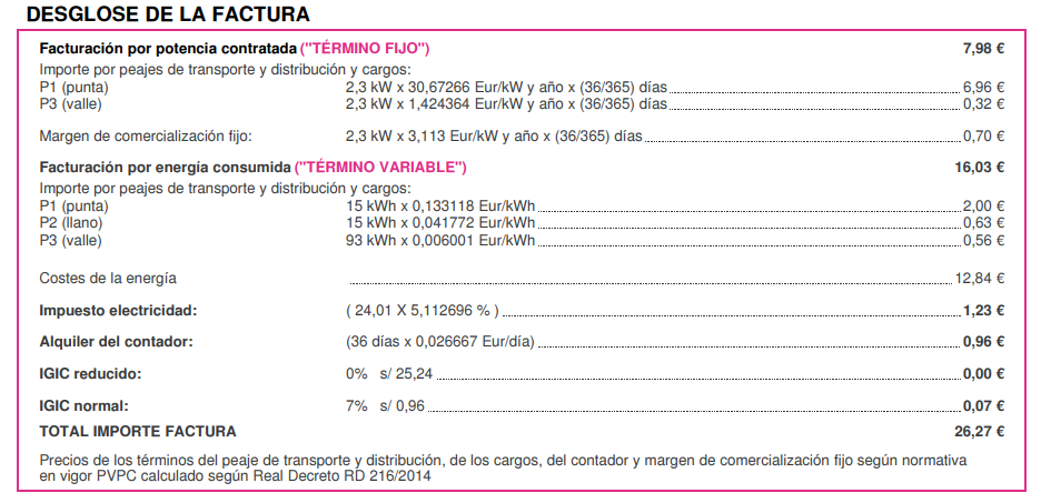

Dos cosas:
1.- ¿Las lecturas de consumo son de los 30 días del mes o de cuántos?
2.- No veo que en tu caso tengas un importe de coste de la energía como las otras facturas que se han posteado. Aunque a lo mejor es eso del Importe Cuota Alterna... que tampoco queda claro de donde sale y menos aún lo que significa.
Oyes, pues ni tan mal...Me esperaba un cañonazo mayor en la factura.
Periodo de consumo: 05 de junio de 2021 a 11 de julio de 2021.
EDITO: La factura dice: Su consumo en el periodo facturado ha sido 123 kWh. Esto sí me parece raro, mis hábitos son siempre los mimos y estoy en unos 240kw mensual más o menos.. Cómo he podido consumir tan pocos KWH? Me parece raro la verdad....:mmmh
EDITO 2: Costes de la energía 12,84 € pero ese importe no me lo suman a la factura...Quien cojones entiende eso?!?!!?
EDITO 3: Vale, ya se de dónde sale ese "Costes de la energía 12,84 €" de sus cojones, supongo...Sin ese "coste" mi factura no hubiese llegado a los 20€... :roto2
