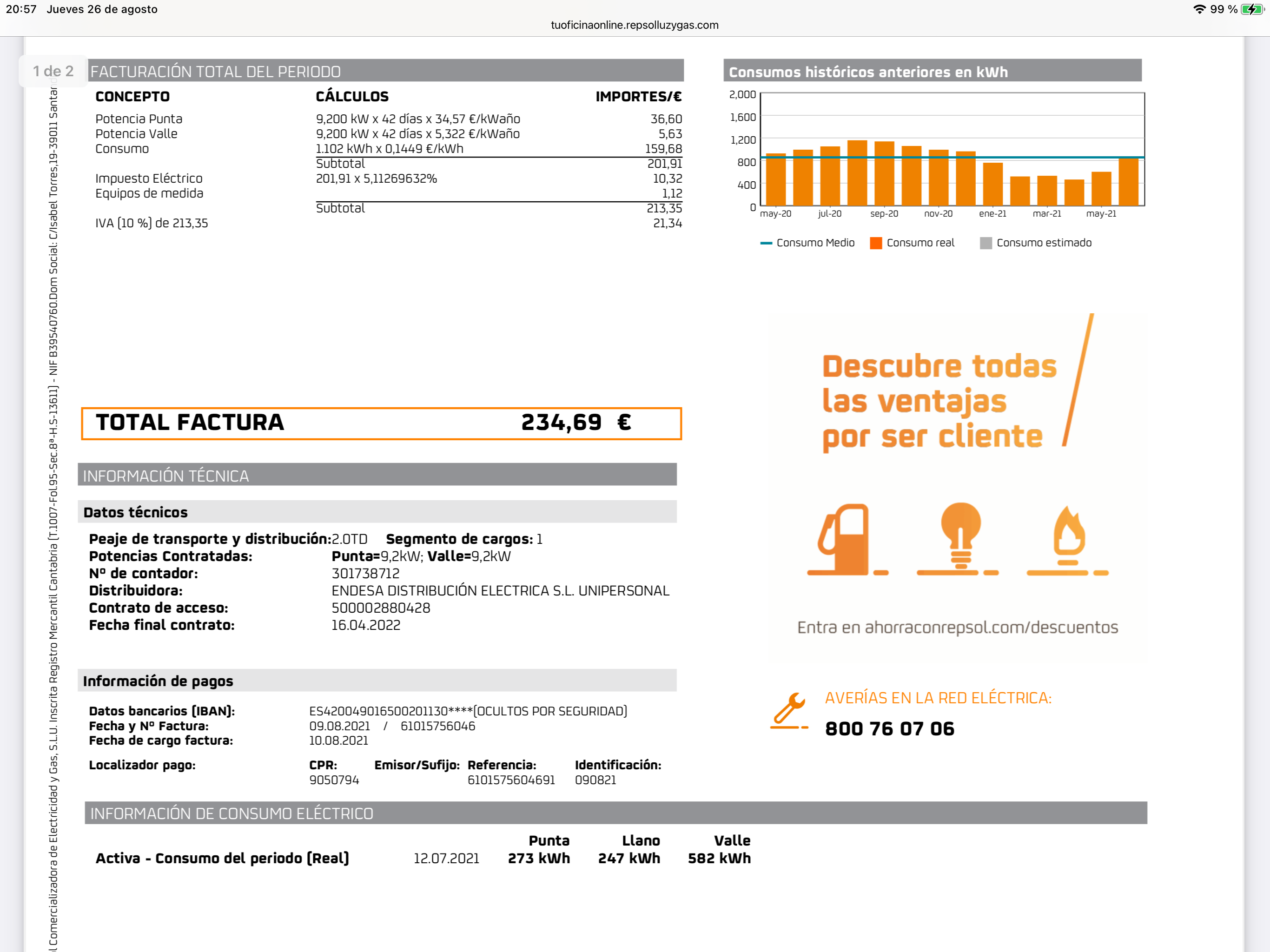

mi última factura. Paneles desde enero 2021. Si alguien sabe ver algo raro se agradece el comentario
Aparte de lo que comenta @cozu, entiendo que no estás en el mercado regulado con tarifa PVPC y que tienes un contrato por el que te aplican una tarifa fija de 0,1449€/kWh que es ligeramente más bajo que mi tarifa en periodo llano. Ahora mismo es un buen precio. Podemos hacer el cálculo de que te cobrarían estando en el mercado regulado, pero a grosso modo, teniendo en cuenta que el consumo valle es algo más de la mitad del total y que junto al llano es aproximadamente 3/4 partes del consumo total a un precio inferior que en la regulada, creo que se podría afirmar que mientras estén los precios como están no te saldría a cuenta cambiarte. Si aumentases mucho el consumo en valle y además con los paneles disminuyeses el consumo en horas diurnas que son las punta entre semana, es probable que entonces sí te compensara. Es cuestión de hacer números, ver cuanto tienes de autoconsumo y en que tramos.
no entiendo las gráficas de Seoman. Parecería que en invierno los paneles le sirven para quitarse un 30 % aprox. de su consumo previo a tenerlos, y en verano sobre un 8%. Es un patrón muy raro. Cuántos paneles tienes @Seoman ? Piscina enorme depurando a tope? No entiendo...

21 paneles. Usando motor piscina todo el día. 5 en casa, lavadoras, secadoras, micro, cocina todo el día, teletrabajo, 400 metros
Es un ahorro del copón, pero las barritas de la factura se las debieron encargar al becario porque no indican 2000 de consumo del año pasao...
Lo bueno de las placas es que producen cuando el consumo más caro es. Yo creo Seoman, que si las placas han supuesto, por lo que dices, que dos tercios de tu consumo en punta y llano, te lo inyecte el sol, que podrías bajar la potencia punta a 5,75 como mínimo. Eso al cabo del año supone otro pico curioso...

Pues no entiendo la factura de @Seoman, como Macas puso en este hilo #1.575 que era lo comido por lo servido y veo que tu factura no tiene nada de compensación no me cuadra
En tu factura #1.332 se mostraba lo que pagabas por La Luz sin usar paneles, pero eran cada dos meses..

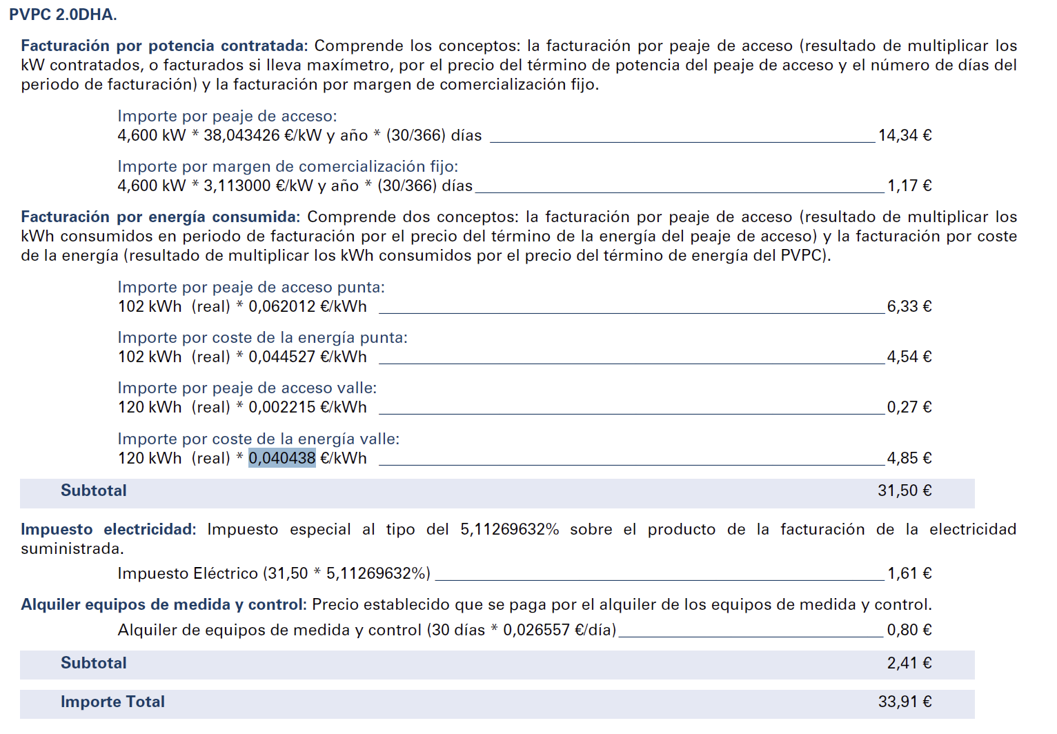

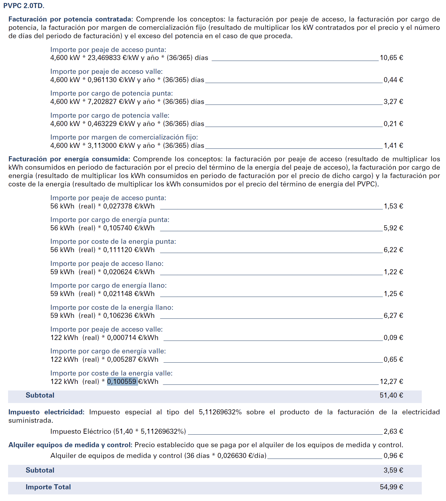

El otro día comparé la última factura con la de unos meses anteriores que tenía el mismo número de días.
Ahora compararé facturas correspondientes a los periodos de junio:
Junio 2020:
Junio 2021:
En resumen:
6/6/2020 a 6/7/2020 --> 30 días --> 33,91€
31/5/2021 a 6/7/2021 --> 36 días --> 54,59€ --> si fueran 30 días --> 45,825€
Ajustando la de 2021 a 30 días, el incremento es del 35%, el mismo que me salía con la comparativa anterior.
La pregunta que me planteo -y que pienso que es fundamental- es: ¿qué proporción corresponde al cambio de horarios de la nueva tarifa y qué al incremento del coste de la electricidad que también empezó en junio?
Es difícil de decir, pero si miro consumos en esos mismos periodos:
valle: 120kWh en 2020 por 122kWh en 2021, casi lo mismo, ligero aumento de 2kWh.
punta: 102kWh en 2020 por 56+59=115kWh en 2021, un aumento más grande que en valle. Pongo punta y llano juntos de forma arbitraria pero porque por precios y horarios creo que se corresponden más al punta anterior que no si junto llano con valle.
Aparentemente el cambio de horarios me afecta negativamente. Comprobemos si es así. Si ajusto a 30 días:
valle: 120kWh en 2020 por 102 kWh en 2021, un apreciable descenso (18 kWh) de consumo en valle.
punta: 102kWh en 2020 por 95,8 kWh en 2021, un descenso menor que en valle (6 kWh).
Con el ajuste se ve de forma más clara que he disminuido más el consumo en valle que en el resto de tramos y lo ideal sería que hubiera disminuido más el consumo en los tramos más caros, por lo que sí se puede decir que definitivamente el nuevo sistema tarifario me afecta de forma negativa. ¿Pero en qué medida? Veamos cual es la variación respecto al total.
Hay un pequeño trasvase de consumo de horas valle a punta y/o llano:
valle en 2020: 120kWh del total de 222kWh --> 54%
valle en 2021: 122kWh del total de 237kWh --> 51,5%
En 2020 el consumo valle era el 54% del total mientras que en 2021 ha sido del 51,5%, es decir que consumo algo menos en valle que antes y eso podría reflejarse en la factura como un incremento de como mucho el 5%, una parte por el trasvase de consumo (2,5%) y la otra por el nuevo reparto de costes en cada tramo. Sin embargo la factura ha aumentado un 35%. Creo que está bastante claro que el aumento en la factura no es por el nuevo sistema tarifario, -que afecta, sí, pero relativamente poco, al menos en mi caso- sino sobre todo por el aumento desmesurado del precio de la electricidad, que sería de alrededor del 30% de ese 35% total.
