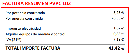

Con 3,45 estoy pagando unos 45 euros al mes, por si te sirve de orientación, con discriminación horaria. Aunque algunos meses he llegado a bajar de 40 euros.

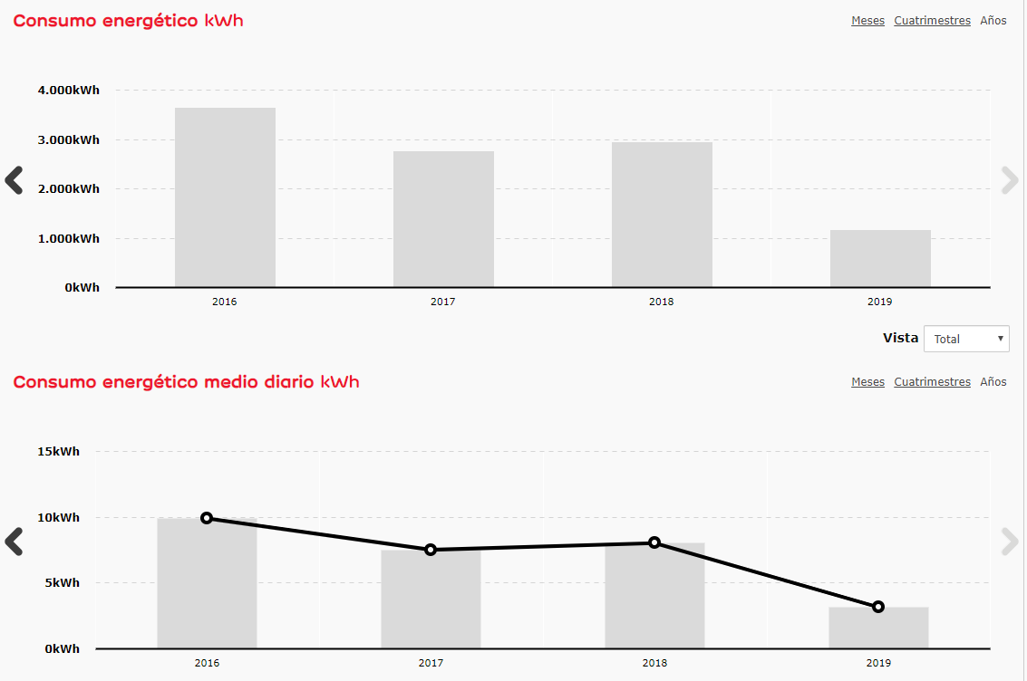

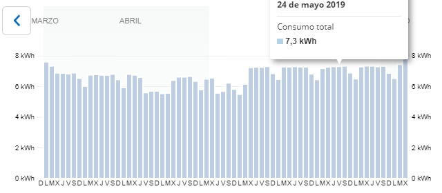

Sabéis lo que consumis por dias?
En mi caso y sin poner aun el Aire Acondicionado, cuando empiece a ponerlo (que será ya mismo) doblaré el consumo diario.

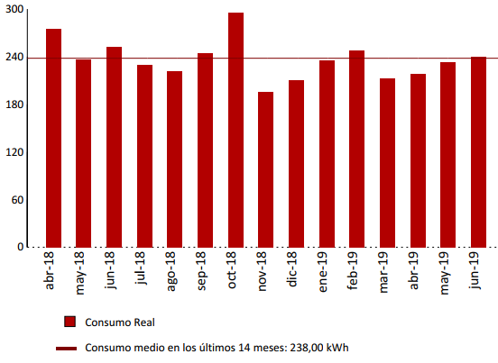

Me hace gracia que, después de haber reducido el consumo un cojón y medio, sigo pagando lo mismo ¡¡¡ y ahora me penaliza el hecho de gastar "por encima de mis posibilidades" !!!
@nevermore @krell4u ¿qué opináis de la factura?
