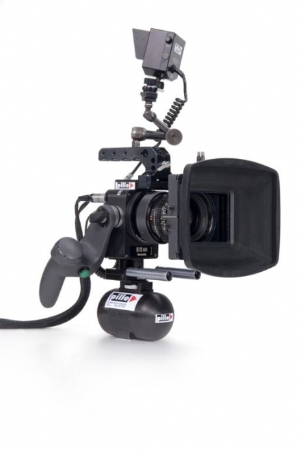

para los expertos,
Danny Boyle habla con Darren Aronofsky (curiosa entrevista) que ha utilizado una camara digital llamada
Silicon Imaging SI-2K
o algo asi, para el rodaje de SLUMDOG MILLIONAIRE
aqui podeis ver la entrevista y la camara en si, que es bastante pequeña
http://www.slashfilm.com/2008/12/18/exc ... f-slumdog/
Boyle using the Silicon Imaging SI-2K Mini on the set of Slumdog Millionaire.
