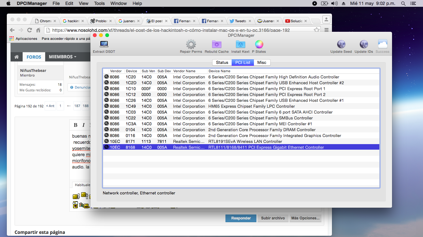

buenas noches amigos @juanerson y @juan vaca como han pasado los años, desde el 2012 no escribia en este foro. :D recuerdo que para ese entonces tenia una hp c700 y ahora tengo una compal bl10 con un core i3 2310m corriendo yosemite de hackinthos zone antiguamente niresh. tengo vario problemita no graves digo yo pero conociendo a juan quiere minimo un vainilla perfect hackinthos, no reconoce la bateria, tengo problemas con el audio cuando inicia el micrifono esta con muhca gain y meda feeback que tengo que mutiar el audio para configurar y listo a la normalidad el audio. la wifi no la reconocio para nada. aqui le pongo una captura para que vean lo que tengo, cuando cierro la tapa la pantalla se apaga pero no entra en hibernación. cualquiercosa ayuda horientacion se agradese mucho como igual les agradecia en aquel entonces, a pense que ya iban por la pagina numero 1000 pero estan por la 192. acabo de notar algo nuevo el audio solo sale en la corneta derecha

Juan, como todo, para tener una experiencia satisfactoria debes tener un hard y usar un SMBIOS acorde a la versión que ejecutas, esa siempre fue la primera regla del hackintosh, mi equipo sigue siendo el mismo de siempre mi Sandy Bridge i5 2400S, misma gráfica HD6850 .... todo igual y desde 10.6.8 ejecuta todo perfectamente suave y sin mas problemas que la adaptación del audio a las nuevas versiones o la eliminación (en algunas betas) en la instalación de los kexts de ATI que una vez instalado reconoce sin problemas al primer reinicio y deja todo en su sitio, aquí hay el mismo problema de win, si hay versiones retocadas que permiten hacer funcionar windows 10 en un procesador y gráfica antiguos pero nunca ira fino, fino.
Dicho todo este toston hay unos parches genéricos (con un poco de retoque por tu parte) para gráficas muy similares a la tuya que posiblemente te harían disfrutar algo mas de ella en versiones mas actuales, en la pagina de Netkas o en la pagina de los kexts, también están por supuesto en la sección downloads de insanely, pero que te voy a decir que no sepas tu ya, un abrazo amigo
