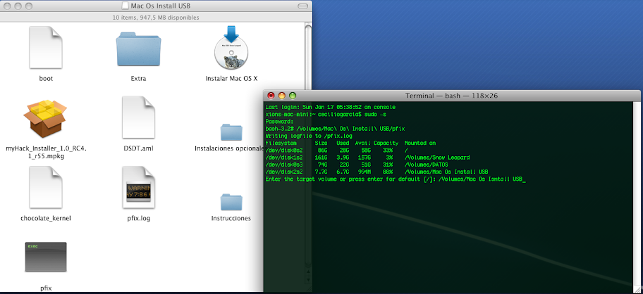

Esta es la seleccion hecha en MyHack y la imagen de abajo muestra como queda mi pen drive y la ventana del termian despues de abrirlo y arrastrar pfix y pulsar intro.
La ruta es la del pendrive pero esto no lo tengo muy claro pues en el pors de DeBilbao dice textualmente:
  • Ejecutar la aplicación terminal
  • Escribir sudo -s
  • Introducir la contraseña del administrador del equipo
  • Arrastrar el programa pfix de la raíz del pendrive hasta la línea de comandos y pulsar Intro en el terminal
  • Aparecerá una lista de todos los volúmenes del sistema y por defecto nos ofrece "/" como opción para realizarlo sobre el volumen con el que hemos iniciado el sistema.
  • Si estamos tratando de ejecutar pfix en el volumen de arranque, pulsamos intro, en caso contrario debemos escribir el volumen correspondiente.

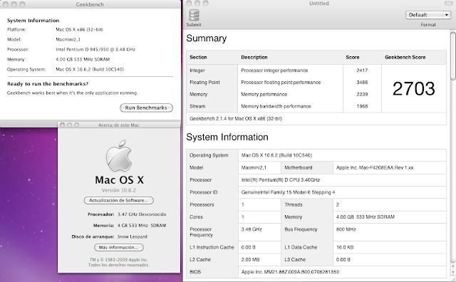

yYa es hora de acostarse, no sin antes mostraos algunas capturas del ya instalado Snow Leopard en mi equipo Xion.
Aqui os muestro la version OS X, actualizada mediante el combo update de apple
Esta es una capptura donde aparece la grafica, lastima que de momento no tenga activado el Quartz Extreme
y la ultima imagen, son los datos del Geekbench que da como 145 puntos mas que con leopard
De momento no tengo audio pero hice como DeBilbao, no active nada en MyHack referente al audio para evitar kernel panic de algún tipo.
Mañana seguiremos trasteando y dejando lo mas fino posible.
Curiosamente, en acerca de este mac aparece el procesador como desconocido y la velocidad correcta tanto del micro como de la memoria, sin embargo, en el geek si lo reconoce como un D945.
Imagino que abra también que trastear algo para que aparezca correctamente.
Gracias a DeBilbao por haber hecho esa magnifica guia que tenemos que leer como 4 o 5 veces.
Gracias a Juanerson por pasarme mi DSDT y a todos por tener que leerme en mas de una ocasión.
