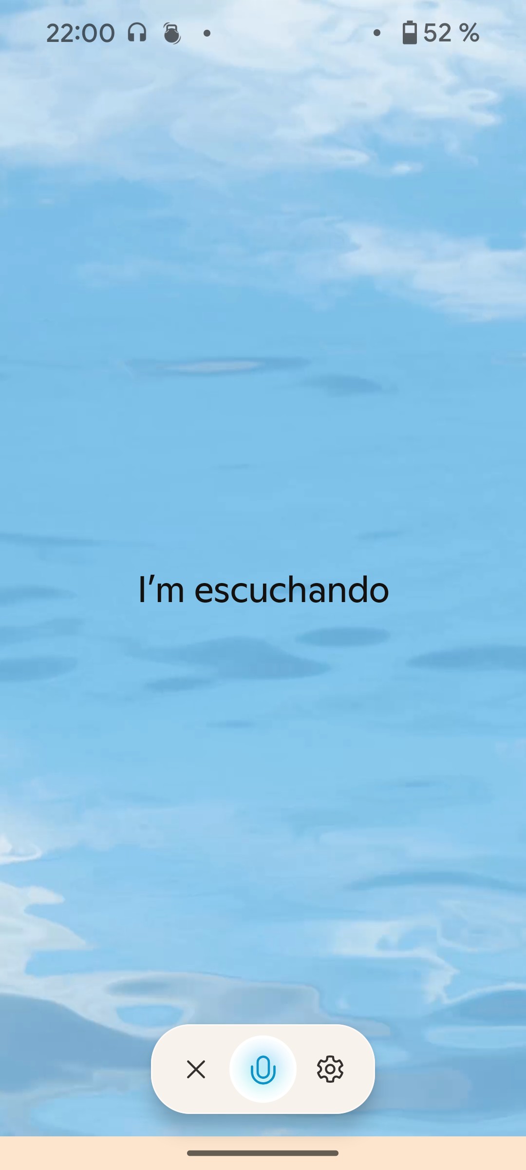

Eso sí, el estilo chapucero de Microsoft es maravilloso. Cuando le damos al icono de micrófono a mí me pone "I'm escuchando".

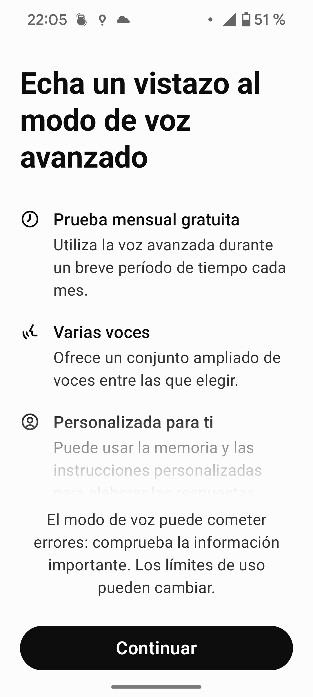

@King Conan es porque OpenAI entró en el acuerdo con la UE y estos días están activando el modo de audio avanzado, que inmediatamente activó Microsoft.
Esto es lo que pone el cliente de ChatGPT al activarlo:
