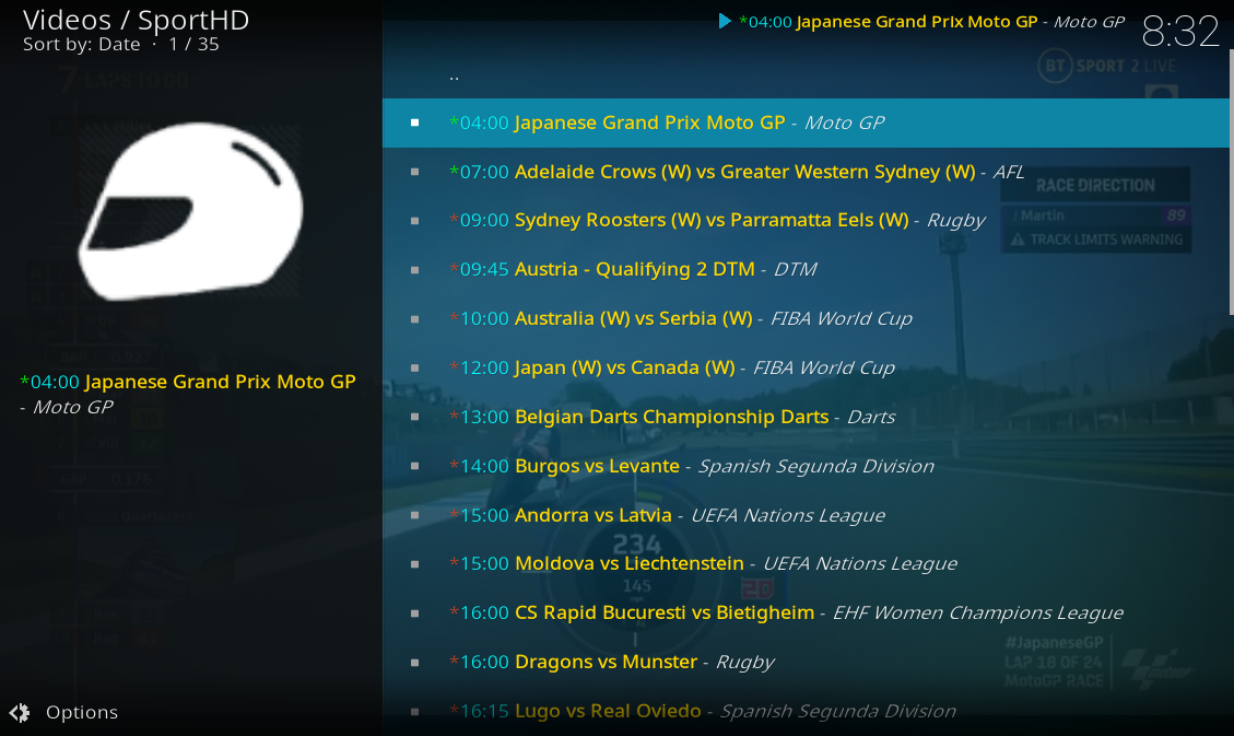

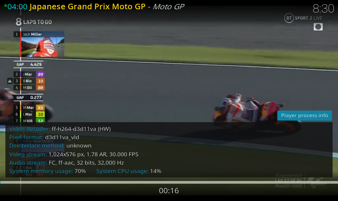

Ayer me encontré con un addon de eventos deportivos que está francamente bien: SportHD. Hay que instalar este repositorio y el addon de la sección Videos.
Ni la resolución ni el bitrate son para tirar cohetes pero el que estén todos los deportes en diferentes idiomas y no tenga cortes es un plus.
