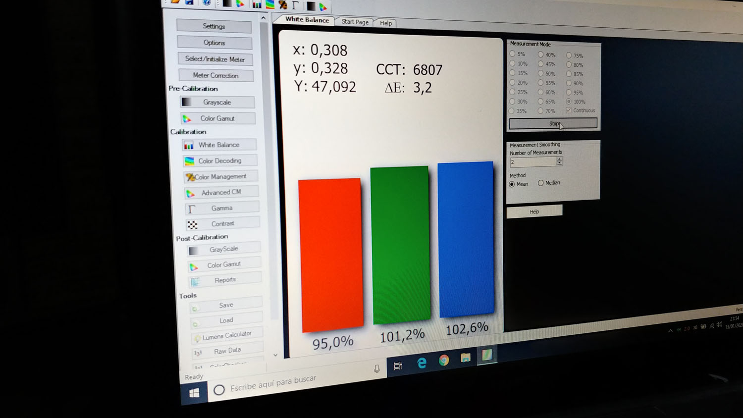

interesante algunos aspectos de la calibración de este usuario de avsforum...
por ejemplo el hecho de que puedas, según la fuente, seleccionar unos parámetros u otrosinteresante algunos aspectos de la calibración de este usuario de avsforum...
