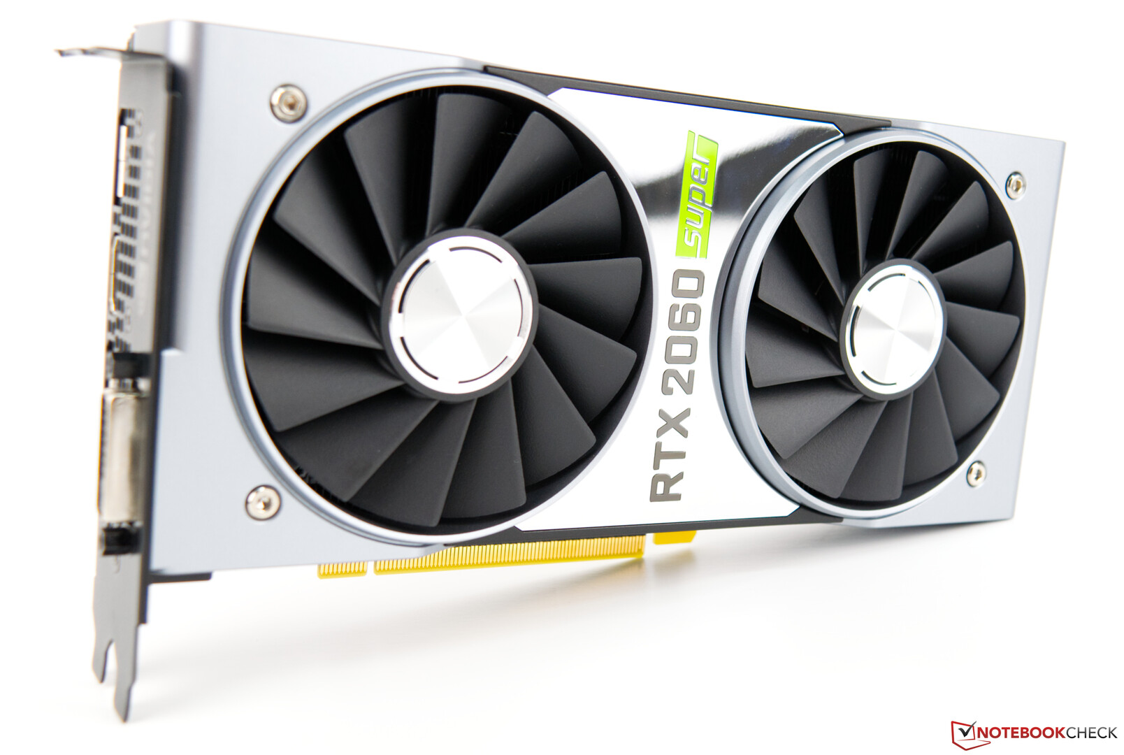

Bonjour! Más que interesante el post, felicidades. Tengo un par de consultas. Me he comprado una tarjeta - la AOURUS 2070 - que me recomendó un conocido para poder sacar directamente la imagen con un hdmi al proyector - un jvc x7000 - y con otro el audio directamente al marantz. ¿Por qué? He comprobado que al pasar la imagen por el marantz y de ahí al proyector pierde calidad. Gana mucho más cuando va directo del pc al proyector. La cosa es que creo que le estoy haciendo trabajar el doble a la gráfica porque no sé cómo ponerle que sólo envíe audio al marantz y no audio y señal de vídeo como hace actualmente. ¿Hay alguna opción en el mpc o el madvr para solucionar esto?
Por otro lado, no entiendo muy bien cómo funciona el mapping este. ¿El madvr autodetecta cuando el material es hdr y lo activa solo y lo desactiva cuando el material no es hdr? ¿Afecta de alguna manera de que sea HDR HLS 10 y demás? ¿Cómo sabéis los nits qué tiene cada peli? Es genial la labor que hacéis x aquí. Jamás hubiera pensado que hubiera un post así tan exclusivo y extenso. Gracias y perdonad mi ignorancia :D
Lástima de tu Marantz, hasta ahora ningún avr compatible con 4k de los que he visto deterioran la imagen (y he visto varios).
Te recomiendo que revises su configuración por si hay algún proceso de imagen que puedas desactivar.
Sacar de una gráfica de pc un cable para imagen 4k y otro para el audio es mucho más complejo de lo que parece. El Windows se lía porque entiende que hay dos pantallas, aunque una salida solo la quieres para el audio. Te recomiendo encarecidamente que si tu avr es compatible con 4k los uses con cable único para vídeo y audio.
En cuanto al HDR-SDR es un proceso que tú fijas en la configuración en madvr, dan igual los nits de la peli, los "transformará" a los nits que tu le marques para el proyector.
El sistema sirve para el HDR10 (el normal) que va en todos los discos UHD. Para otros tipos de HDR no hay nada (ni falta que hace). Bienvenido y paciencia, que esto no se aprende en un día.
Gracias x contestar King. Muchas gracias x darme la bienvenida. Sólo un detalle, soy una chica :D. Comprendo lo que dices pero la calidad de la imagen no es la misma, deberá hacer mal el passthroug o algo porque tengo todo desactivado en el marantz y se nota bastante (sobretodo en cuanto al refresco, sincronía y banding).
Lo que no entiendo muy bien es qué te refieres con que es un proceso que yo fijo en el madvr. ¿Eso quiere decir que tengo que quitarlo y ponerlo dependiendo si el contenido que voy a ver, de si es HDR o SDR?
