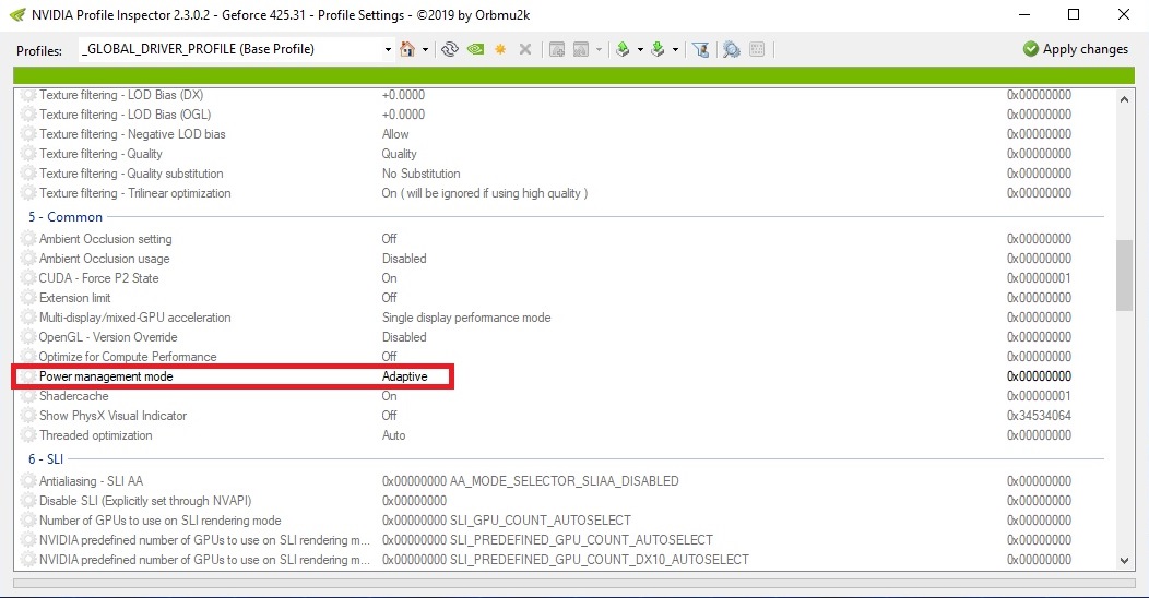

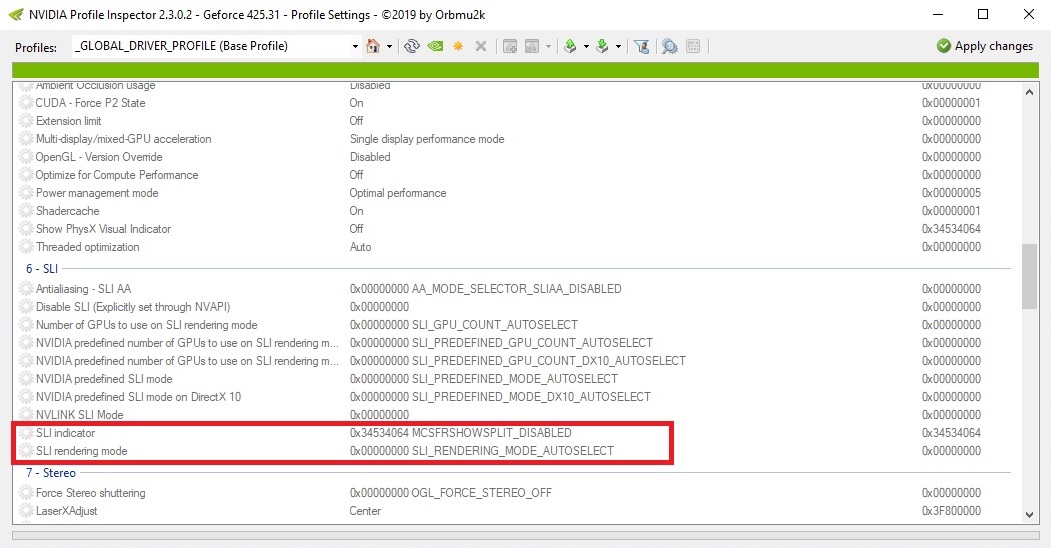

Mini Tutorial para Nvidia Inspector:
El perfil es global ya que el error afecta también a juegos etc...
Consiste en:
Desactivar Gsync y Sli.
Activar Vertical sync.
Poner en Adaptive el Power management mode.
Usar Optimus Performance.

Poner en Adaptive el Power management mode:
Desactivar Sli:

Belinda, prueba con el Nvidia Inspector.
Pues este fin de semana he probado a ver un par de películas con el inspector tal y como me dijiste y el problema de los saltitos cada 20-30 minutos, sigue estando... Qué rabia jo. Tengo todo puesto tal cual y aparentemente no hay nada malo en la captura que subí. Si no saltara cada 20 minutos (que también he de reconocer que es un salto mínimo, nada aberrante) sería de categoría.
Por cierto, lo que si noté con la pasada del inspector es que la cadencia de frames era mucho más suave, así que por ese lado de lujo.
¿Puede ser que el problema venga de alguna configuración de la tarjeta? ¿Algún conflicto de la nvidia?
Consiste en:
Desactivar Sli:
Gracias!
En mi caso, después de volverme loco probando de todo para solucionar los tirones/saltitos, la solución fue ir a la web de nvidia, descargar los últimos drivers, instalarlos y mágicamente desaparecieron los tirones/saltitos. Si te sirve como referencia, estoy utilizando la versión 441.20 de los controladores de nvidia. Busca esta versión e instálala a ver si te soluciona el problema.
