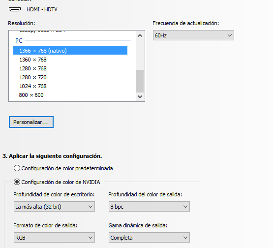

Esta es la configuración de la tarjeta:
Monitor -
Proyector -

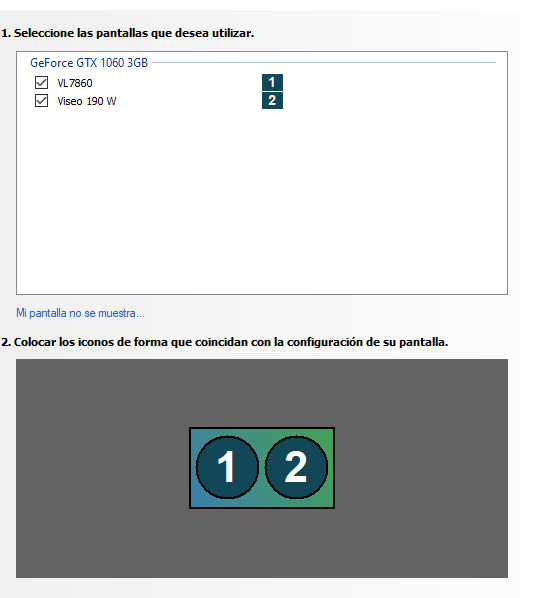

Distribución pantallas -

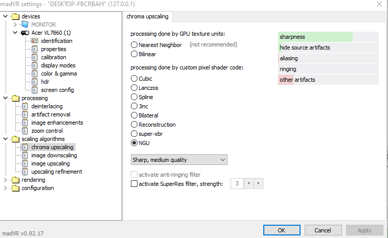

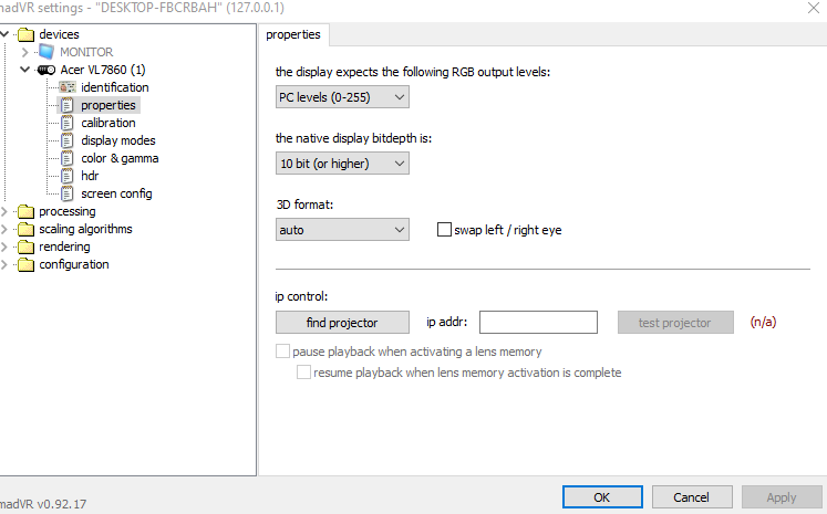

Ahora la configuración de MADVR:
Sigo en el siguiente mensaje, no me deja adjuntar más imágenes,

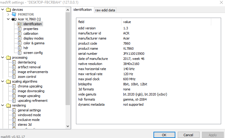

Como indicaba en un post anterior, la señal que detecta el proye es 1300x700,
Sin embargo, MADVR reconoce la resolución del pryector:

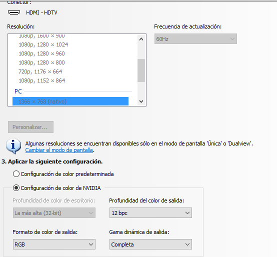

He conseguido que llegue al proyector señal UHD, configurando la distribución de pantalla de manera que solo envíe señal a la pantalla del proyector,
Primero cambia la resolución de la gráfica a 1080p y 10 bits, con un gráfica gtx1060 vas con los filtros que has metido muy al límite en trade quality selecciona compromise on hdr tone.... te irá mejor el redering y los tirones, que has seleccionado en image dowscaling? y tienes una beta del madvr muy antigua puedes actualizar ya esta en la 122 y pronto estará la 123
a 1080p
Probaré lo que comentas.
No está a 1080 porque si selecciono esta resolución, el monitor del pc se bloquea, por eso la dejé en 1300x760.
Puedo intentar acabar de configurar solo con la pantalla del proyector, a 1080.

No tengo MADVR ni el PC conectado al proyector, pero en el Windows ¿no tienes que seleccionar la "pantalla" del proyector como 3840 x 2160 ?
Es decir hay que poner cada pantalla a su resolución correcta... la 1 si es el monitor del PC a 1366 x 768, y la pantalla 2 si es el proyector a 3840 x 2160.
Creo que tu problema puede venir por que no ajustas en windows las resoluciones correctas de cada pantalla.
Lo he probado, pero al selección la distribución de pantalla que comentaba 1/2, la resolución por defecto es la del monitor del pc.
Puedo probar a trabajar solo enviando señal al proyector, pero no es muy cómodo, no veo el ratón de lo pequeño que se ve 😂😂

He probado enviando la pantalla solo al proye, enviando señal 3840x2160. Por primera vez logro 12 bits y 23'9 Hz:
Vamos mejorando, pero aún así percibo los pequeños saltos en la imagen.

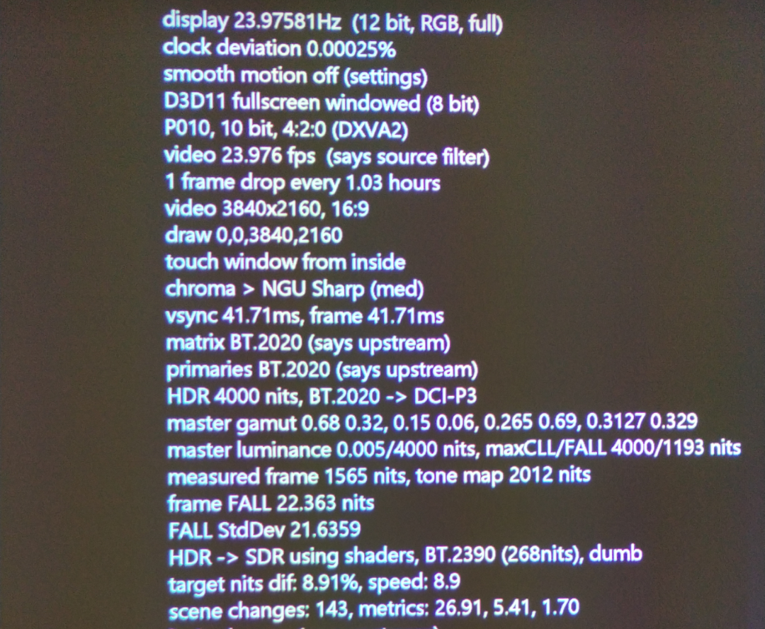

Muestranos a cuanto te sube el rendering lo veras en la parte inferior de la imagen mostrada anteriormente,si te sube de 40 es ahi donde tienes el problema,tendras que bajar niveles de algoritmos de nitidez y escalado.

No tienes que clonar, tienes que poner cada pantalla a la resolución que toca. El monitor a 1366 x 768, y el proyector a 1920 x 1080, si como dicen no hace falta ponerlo a 4K porque MADVR ya hace sus cosas.
con un gráfica gtx1060 vas con los filtros que has metido muy al límite en trade quality selecciona compromise on hdr tone.... te irá mejor el redering y los tirones.
He revisado, he visto valores de entre 40 y 50 en el campo "rendering", así que tendré que meterle mano a la configuración.

Y algo mas si no consigues selecionar perfil de color bt2020 o al menos dci p3 ,apatye de resolucion 3840-2160 y ganma 2,4 de poco te va a servii la conversion de HDR a SDR con mapeo automatico que hace Madvr.te lo digo por propia experiencia,en un tv Samsung que no deja selecionar bt2020
Tienes puesto 200 en display peak nits. Dudo mucho que tengas esa cantidad de luz a no ser que tu pantalla sea bastante pequeña (menos de 100") y con ganancia positiva.
Ese valor es crucial ponerlo bien.
Luego tampoco usas el dinamic clipping que para mi es una opción fundamental para ganar mas punch en hdr.
El sky strength lo tienes a 0 y eso no es bueno tampoco. Yo lo tuve que poner a 100 si marcas la opción disable avgHighlights ceiling.
Saludos!

Entonces debes marcar en madvr el espacio de color rec709... Pero eso te va a producir unos colores descafeinados si, especialmente en rojos.
No puedes crear un perfil de usuario que puedas ajustar a tu gusto el espacio de color???
Eso es una faena.
