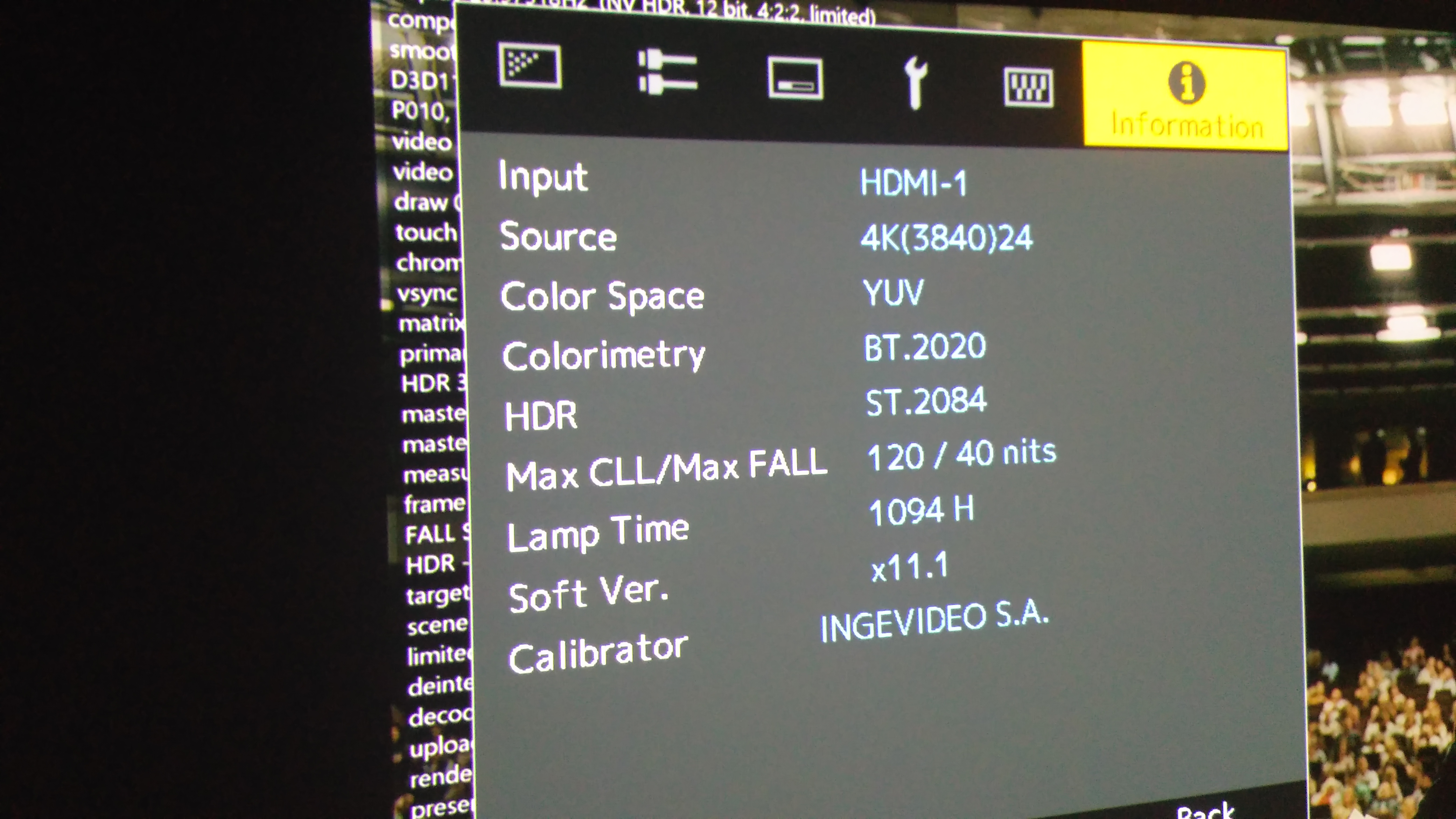

Vuelto a ser yo con dos cosillas:
1- Medi así rápido con la sonda Spyder4 y un pantallazo blanco, sin tocar el ajuste de contraste ( me refiero a subirlo al máximo). Pantalla de 265 cm de base formato 21:9 ( 2'35:1)
En lámpara ALTA e Iris CERRADO me salen 34-35 FTL.
Sala no dedicada.
A cuánto debería seleccionar en el apartado HDR de madVR, el Display peak luminance ...120-150-175 ?
2- Una curiosidad. Tras varios intentos infructuosos, probando opciones para conseguir RGB sin tinte rosa, vi que en la INFO del proyector ( JVC rs520) salen presisamente esos display peak luminance si se usa el rango YUV.
Son los MaxCCL 120 de la foto que os adjunto. Los Max FALL 40 nits supongo que deben ser los FTL, no?
Arriba en la foto se puede ver 4:2:2 limited (YUV) en los datos OSD que da madVR.
En RGB no aparecen en la INFO del proyector esos display peak luminance seleccionados manualmente. Una curiosidad nada más.
Lo habiais visto esto?

En internet tienes calculadoras de footlamber a nits Foot-Lamberts to Nits Conversion Calculator y salen entre 116 y 120 nits
