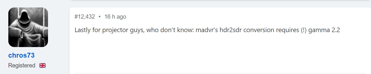

A mí me ha desconcertado esto:
Yo llevo desde el inicio con la gamma 2.4... ¿alguien de los que estáis más pendientes sabe si es realmente así que tenemos que ajustarnos a la gamma 2.2?
Yo lo leí ayer pero no sé que credibilidad darle. En cualquier caso, supongo que coincidiendo las gammas no debe haber demasiada diferencia entre 2.2 y 2.4. Yo tenía también 2.4 porque en algún momento leí en ese hilo que debía ser ese valor
Realmente da igual el valor de la gamma mientras coincidan en proyector y madvr, el resultado es el mismo siempre que la gamma del proyector esté bien.
Pues eso he dicho
Pues eso he dicho

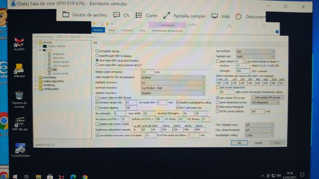

Pues me he decidido a poner la 130 y sin que los cambios con la 128 sean espectaculares, ciertamente observo en mi sala un punto mas de contraste y calidad con estos valores de Mori.
He probado estos ajustes y me da unos flashazos blancos intermitentes.
Con la 130 estoy ahora probando los ajustes de Javs, 300 stepness sin alternative histogram y de momento bien.

Es según el proyector/sala, porque a mí, después de haber probado la de Maléfica 2 y la primera de Godzilla, lo veo sin esos flashazos que comentas (esos los veía yo en la 127 con según que ajustes)
Confirmo que con los settings que he mencionado en el post anterior la peli en UHD se ve de auténtico lujo.
