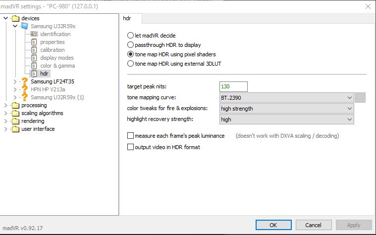

Esta es la última versión?? la 0.92.17 he seguido el manual pero ya no sé porqué no me aparece lo de Contrast Recovery - Neo Xp.
Gracias
No, esa parece la oficial, no las betas.
Esta semana en teoría sale una versión nueva que alarga el periodo de caducidad. La pondremos por aquí. Si no quieres esperar tienes que buscar la 128.
Para instalar las betas basta con sobrescribir los archivos, pero recuerda cerrar antes madvr del todo (si lo tenías abierto) que si no, no se instala bien.
