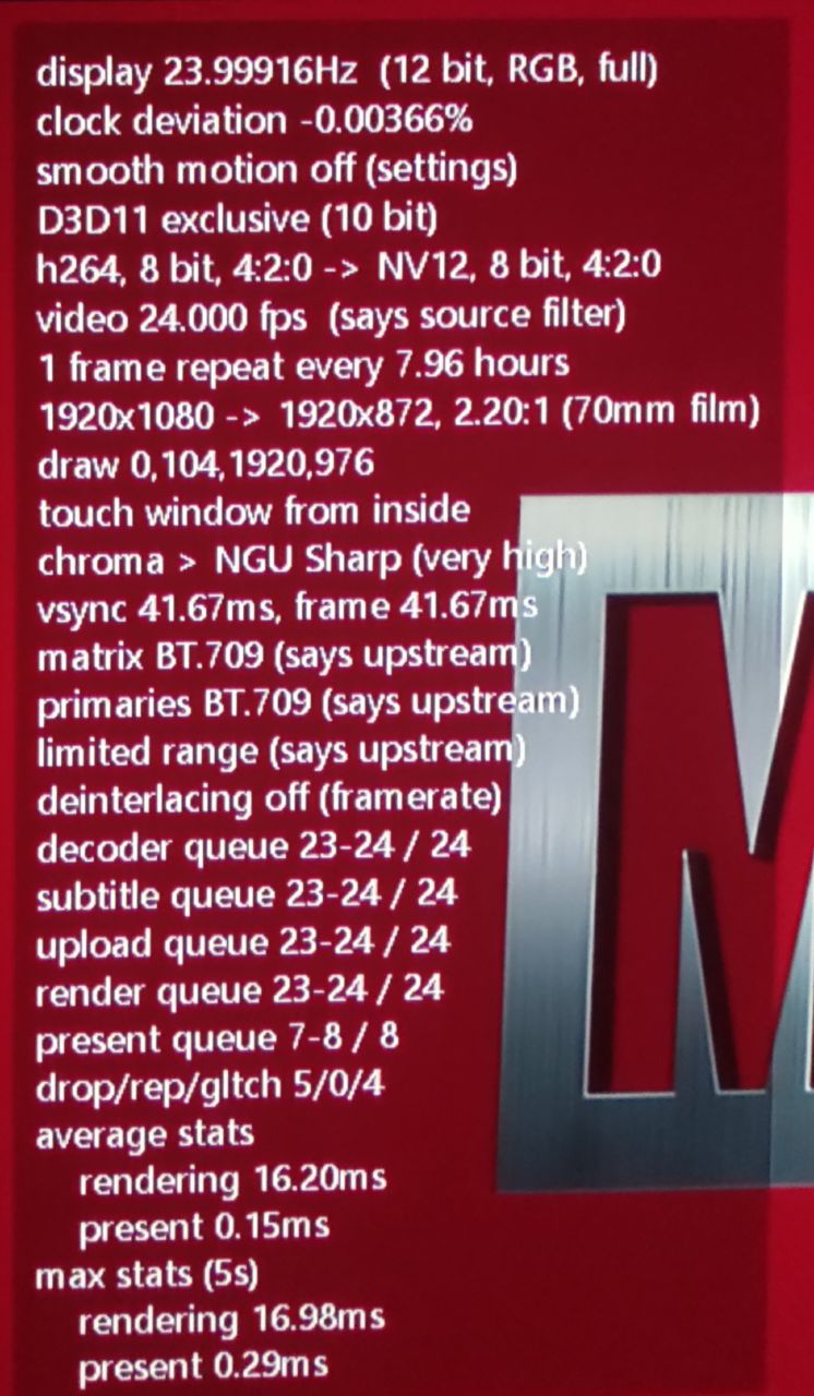

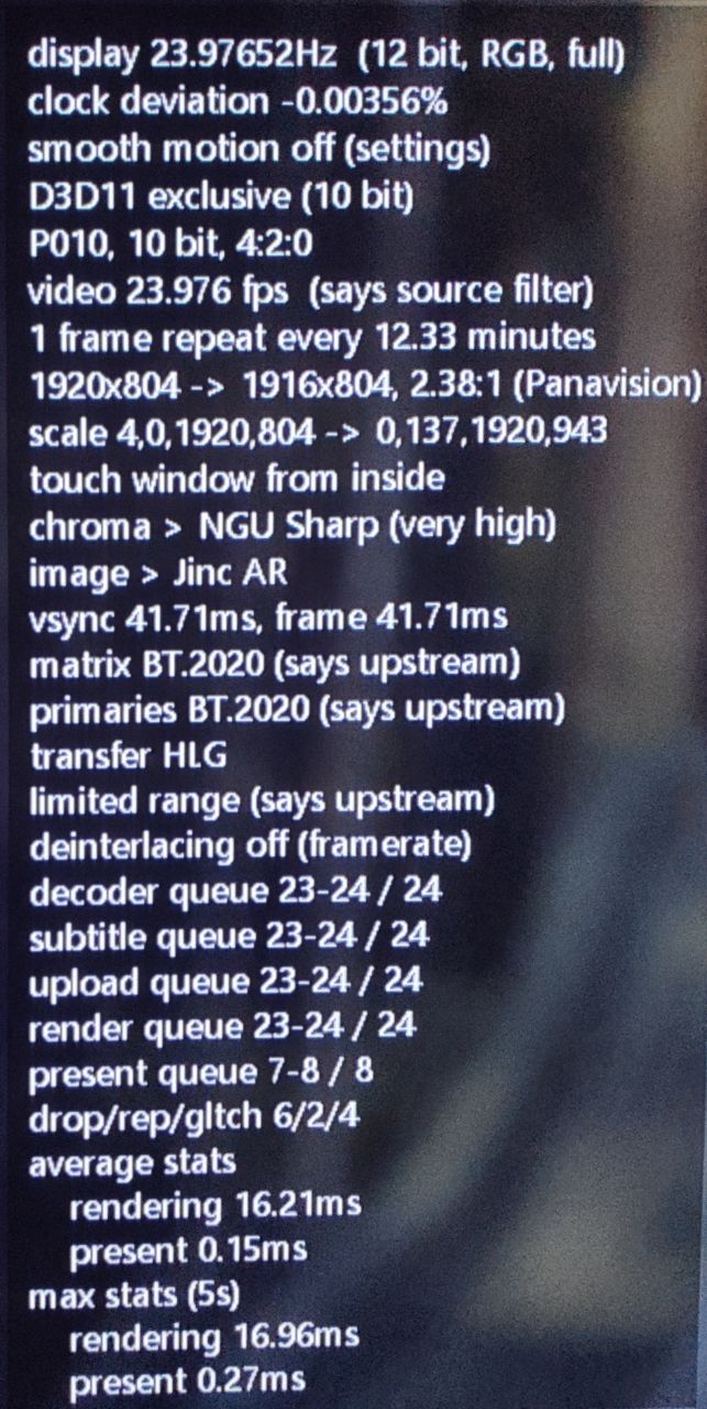

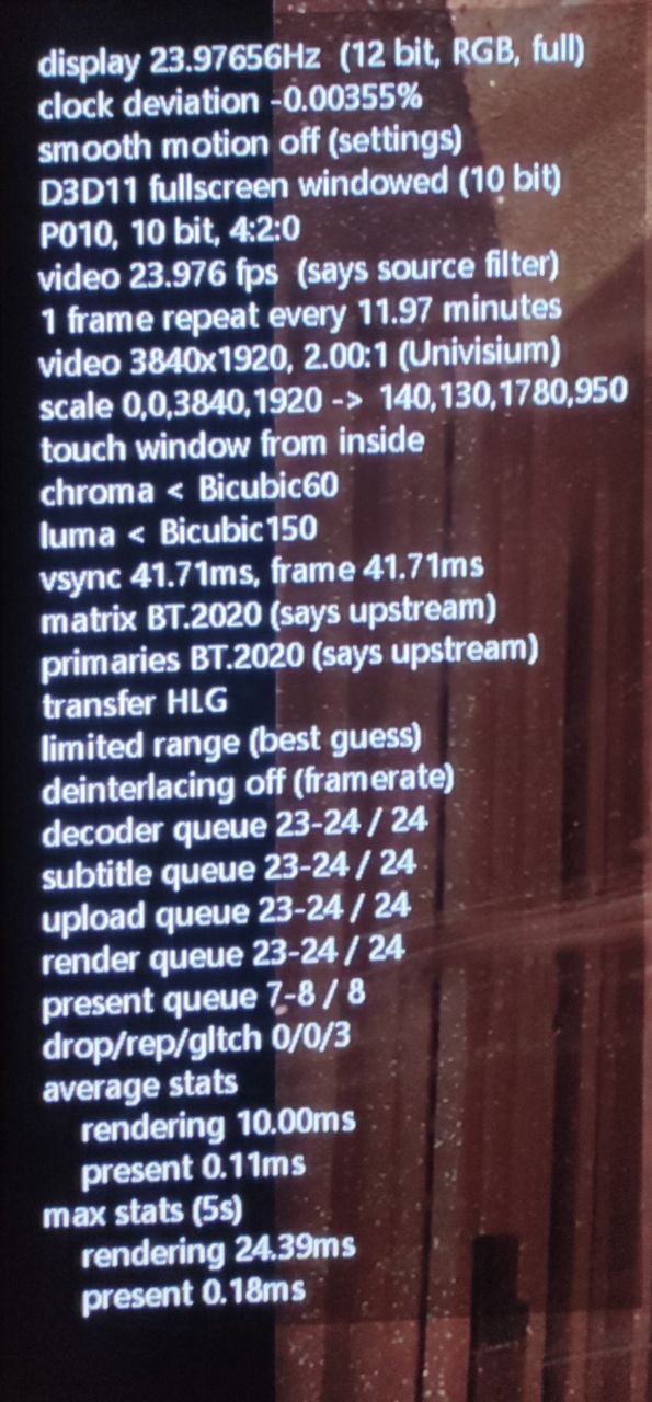

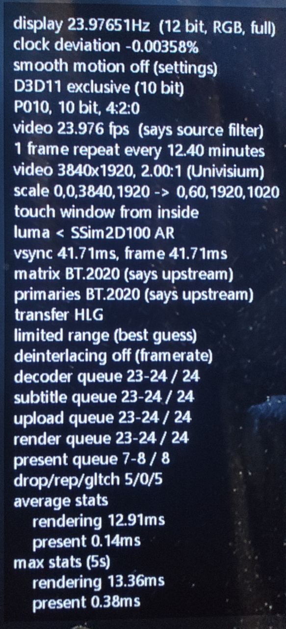

Adjunto unos osd de diferente material 1080 y 4k con diversas configuraciones tengo.
Lo que se vea en Glitch o frases perdidos es que no tengo puesto selección automática de perfiles. Entonces cuando cambio de uno a otro hay un par de segundos que tarda.

Veo que te está haciendo downscaling incluso de un archivo nativo 1080p , te lo está bajando a 816p .
en nvidia hay un apartado para que no te haga upscaling , podrías revisar como lo tienes ?
Y unos pantallazos a toda la configuración del madvr también nos podrían valer
es que mi pantalla es 2.39:1
al sony le paso 1920x820 pixeles.
Los 16/9 los veo con franjas a los lados y downscale (pero no veo mucho 16/9 en el proyector)
