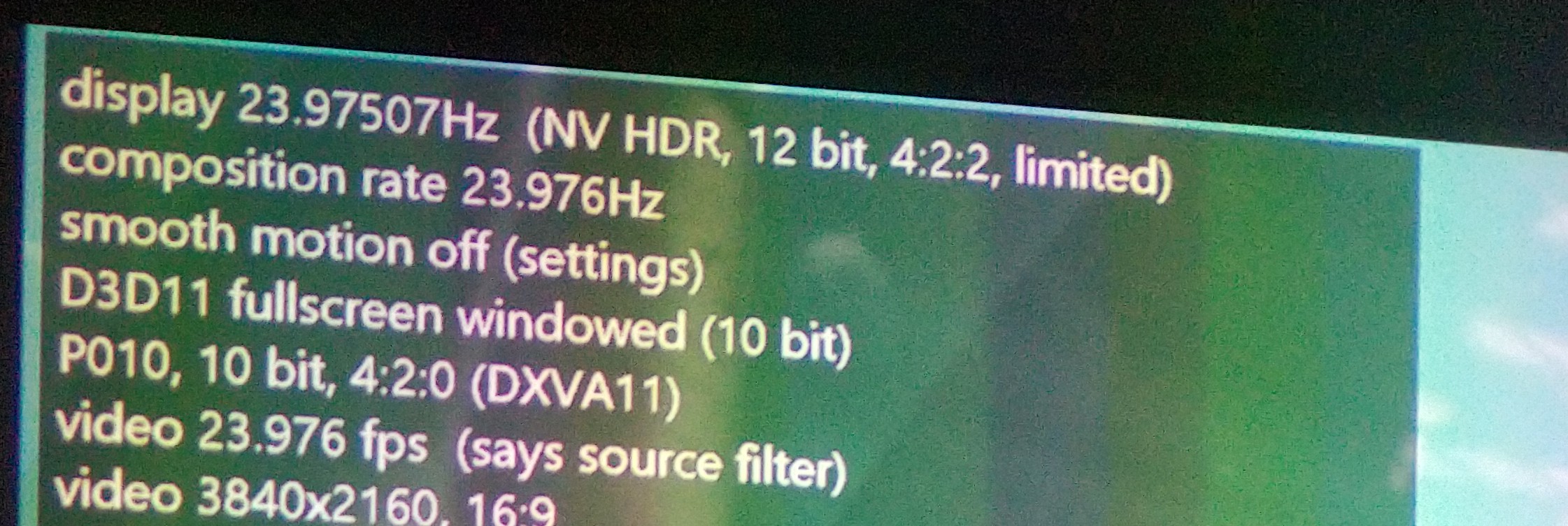

Desconozco el motivo, pero insisto en que con mi proyector (Acer vl7860), si configuro la tarjeta en RGB, pasan cosas 'raras', desde la perdida de detalle en sombra, hasta la inversión del rango HDMI (limitado/completo).
De todas formas en 4/4/2 la experiencia visual es totalmente gratificante. A pesar de esto, como de trata de una opinión subjetiva, comparto los datos que muestra MADVR en pantalla, para que los que entendéis de esto podáis valorar si es correcto lo que veo o me dejo algo en el camino por la configuración de la gráfica. Tomando ejemplo del primer post de este hilo, por favor valorad los datos de la primera y cuarta línea de la info de madvr.

Todo parece indicar que cuando utilizas el rgb completo te está mandando 0-255 .Las películas vienen en 16-235 , si estas en 0-255 estás utilizando desde el 0 hasta el 16 de hay que tengas los negros más empastados . Prueba a poner el patrón de contraste y si ves que parpadean es que estás en el rango equivocado . El ejecutable está en la carpeta de madvr .

Me refiero a la imagen de este mensaje:

Haciendo una búsqueda rápida me salen resultados de 2014-2015 sobre ese tweaklevels y solucionaban algo de los drivers de nvidia, pero a día de hoy no le veo necesidad, al menos en los casos que conozco.
He abierto la carpeta de madvr y ejecutado el aplicativo que comenta NewGolf y, efectivamente, hay una opción para forzar 0-255.
Una vez forzado he configurado la gráfica a RGB Full. Con todo listo he puesto Aquaman, donde la escena inicial me va perfecta para detectar si hay o no detalle en sombra. El resultado el mismo que antes de forzar la gráfica, el detalle en sombra chafado totalmente.
Me rindo a la evidencia, seguiré con la gráfica en 4/4/2 limitado y disfrutando de las bondades de madvr.
Un saludo.
Un saludo.
Ahora he probado otra cosa,
He vuelto a RGB Full en la gráfica, y en la configuración de Madvr, he seleccionado 16-235..... Sorpresa, ha vuelto el detalle a las escenas oscuras.
Luego, con esa configuración, he vuelto a forzar en la gráfica el 0-255, por ver qué sucede con Madvr en 16-235..... El resultado ha sido el mismo, el detalle en sombra se recupera, pero si vuelvo a configurar madvr en 0-255, con la gráfica forzada a 0-255, el detalle en sombra desparece de nuevo.
En resumidas cuentas, hay dos configuraciones posibles, en ml caso, para tener detalle en sombra:
1 - Gràfica en 4/4/2 - Madvr 0-255 - Rango HDMI proyector Completo.
2 - Gràfica en RGB Full - Madvr 16-235 - Rango HDMI proyector Auto/Limitado.
La verdad es que me cuesta mucho decir cuál prefiero, quizá noto algo más limpia la imagen en 4/4/2 y algo más contratada y saturada en RGB.
¿Qué opináis?
Un saludo.
