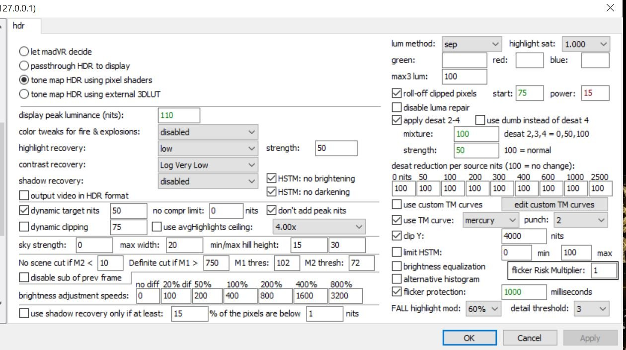

He probado esto y parece que ya no tengo pantallazos...mil graciasPuede ser por el Contrast Recovery. A mí me pasaba con algunas de las curvas + el CR activado. Ahora estoy usando estos settings de Mori y van muy bien, ya no produce esos flashazos blancos:
