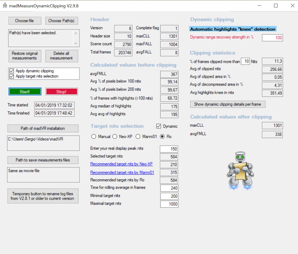

Han creado un hilo a parte para el desarrollo de la app dinamic clipping y ya es capaz de ir cambiando el target nits... durante la película!
madVR Tool: MadmeasureHDR Optimizer (Measurements, Dynamic Clipping & Target Nits) - AVS Forum | Home Theater Discussions And Reviews
Pasa a llamarse MadmeasureHDR Optimizer (Measurements, Dynamic Clipping & Target Nits)
2) Dynamic Target Nits during as movie!
--> To activate this, just check the "dynamic" checkbox next to "TARGET NITS Selection"
I advise to use "Flo" as a profile for both Static Target Nits and Dynamic Target Nits.
It is scalable with your real peak nits and works very well in my opinion.
For the dynamic target nits, you need to choose:
a) your real peak nits
b) Rolling avg time in frames--> I advise to keep it at the default value of 240 frames, it works very well like this.
c) Minimum Target Nits allowed --> Here I advise to peak your real nits to maximize dynamic advantages.
For @Manni01 of course, you can choose 200nits.
d) Maximum Target Nits allowed --> 1000nits default.
I'll tell more about the dynamic target nits algo tomorrow. But from my testing, it works very well and provide a completely new experience.
No more compromise!

Ahí va!
Real display: 50nits (algo 1 full)
Algo: flo, dynamic
Min: 100nits
Max: 1000nits
Estos son los ajustes que probare inicialmente y que Manni también ha probado y funcionan bien para escenas oscuras como John Wick
Estos son los primeros ajustes que pruebo. He puesto el algoritmo Flo, dinamico, real peak 150, minimal target 200 y maximal 1000.
Veamos como afecta.
Y donde se pone los 50? En real peak nits?
De momento no lo veo oscuro, lo veo muy similar a la fórmula estática de neo xp...
Sip, en el real peak.
Oscuro se ve solo en algunas escenas por lo que he leído, como en John Wick 2. Cuando la hermana está en la cripta mirándose al espejo.
