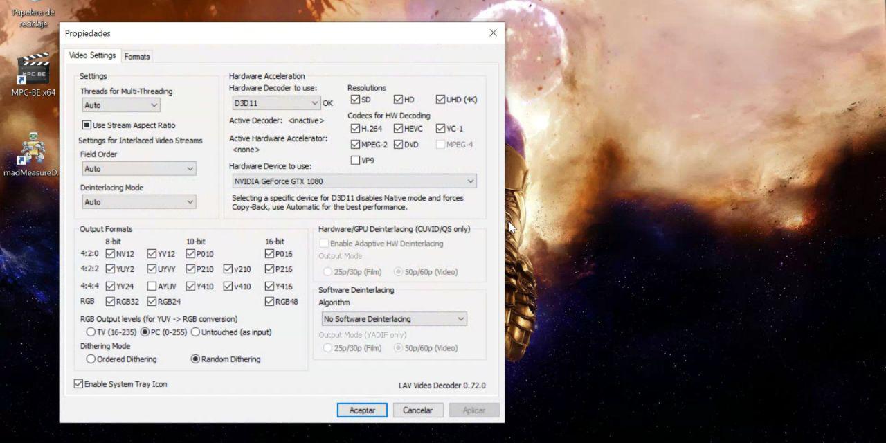

Pues yo tenía un problema de base y era que sólo usaba los LAV filters para el audio mientras que daba por hecho que MadVR llevaba el 100% el peso de la imagen.
Pues no, si en MPC no forzamos el LAV Video decoder, MPC usa un decoder genérico que tiene problemas con los 10bits de color y hacía tiempo que estaba mosqueando con las gradaciones más complejas de color.
Se resuelve por completo forzando (y marcando como preferir) todos los filtros LAV en la sección de filtros externos.
Y así tengo la configuración de video de LAV para que la gráfica se encargue de todo.
Luego en el OSD estos son los datos ideales que os tendría que mostrar. RGB 12 bits (salida de la gráfica) y D3D11 10 bits en la ventana.

El problema suele venir porque el MPC-HC ya trae unos lav filters de serie que son antiguos, aunque en el mpc-be no lo sé.
Saludos!
Al marcar preferir usa los externos, que son los instalados a parte, mejor así, o al menos así me ha dado la solución al problema que tenía de un plumazo.

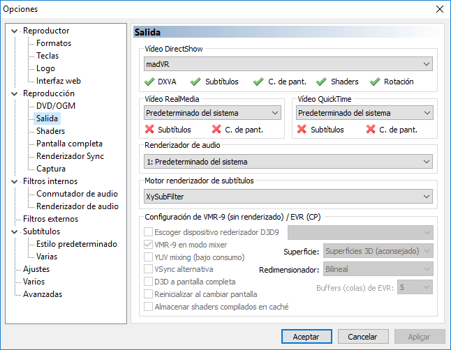

Yo tengo instalado el Kodi con Madvr aunque al final siempre uso el mpc-hc. Lo hice para ver si iba la app de Netlix, pero ya me aclarasteís que no iba a 4K. Y de ahí me surgió el problema de los subtítulos que os comentaba el otro día y ya lo he solucionado.
Tenía seleccionado en motor de renderizador de subtítulos el XySubFilter y tenía que poner el interno de mpc-hc.
Pero por lo demás, va perfecto con madvr y de hecho cuando probé mirando el rendimiento de la gráfica, parecía que consumía menos recursos.
