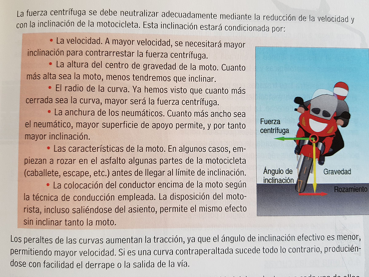

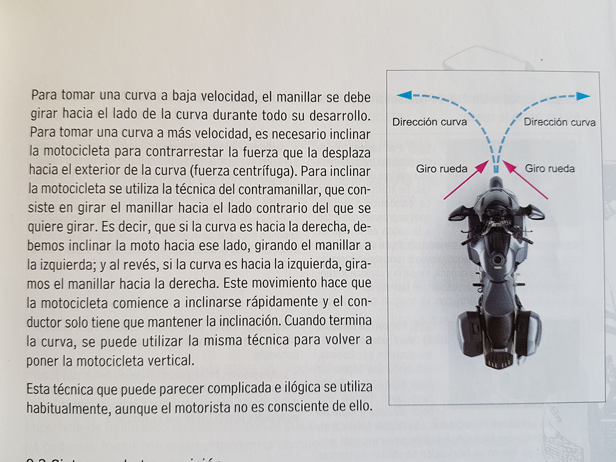

Esta es la versión oficial que se enseña en las autoescuelas, de Ediciones Pons Seguridad Vial SL (2015).
Pelanes, pero si me está dando la razón !!! :D No ves que te dice que para tomar la moto a alta velocidad tienes que inclinar la moto, y para inclinarla hay que "girar el manillar hacia el lado contrario de la curva...", mira la última captura que has puesto.
A las velocidades normales el cuerpo no es necesario sacarlo, otra cosa es que si a una curva de 60km/h quieres pasarla a 90 o 120km/h entonces SI tienes que mover el cuerpo pero para contrarestar la fuerza centrífuga NO para hacer el giro en sí de la curva que lo tendrás que hacer con el manillar.
Mira la última frase que dice "esta técnica aunque puede parecer complicada e ilógica se utiliza habitualmente aunque el motorista no es consciente de ello"
Bueno bueno, de tu se "gira con el manillar" a se "inclina la moto contramanilleando" (girando en el sentido contrario al que indicabas, el contrario de la curva) van como dos mundos y medio ;)
Mi intención no era reabrir debate, está claro que tenemos formas diferentes de expresar, al menos con palabras, como se gira en moto. Mi idea era poner la versión oficial, las palabras exactas que va a leer alguien que se saque el A, y que a partir de ellas que cada uno saque sus conclusiones :ok
Perdona, pero he sido muy clarito desde el primer mensaje, que tu no lo hayas leído bien no es cosa mía.
Lo que pasa es que no es lo mismo girar 1 grado el manillar a 30km/h que a 120km/h. Así que lo que os pasa es que no os dais cuenta del giro del manillar que de forma insconciente hacéis. Por ejemplo cuando la peña se inclina hace contramanillar sin darse cuenta, algo que cuando se intenta explicar no suele ser fácil de asimilar. A ver si os encuentro un vídeo donde se explica esto.
Puestos ya en debate, a ver si me dices que diferencia hay de la frase en negrita que es mi primera respuesta al tema, con la que tienes en el manual. :lee El contramanillar sigue siendo una aplicación de giro sobre el manillar, así que no hace falta que modules mis palabras si es que no las has entendido desde el principio. Y mas cuando te he puesto un vídeo, EL VIDEO, el mas jodidamente famoso que existe en relación a esto para demostrártelo. Y otro vídeo mas en español poco mas tarde donde se indica esto mismo.
