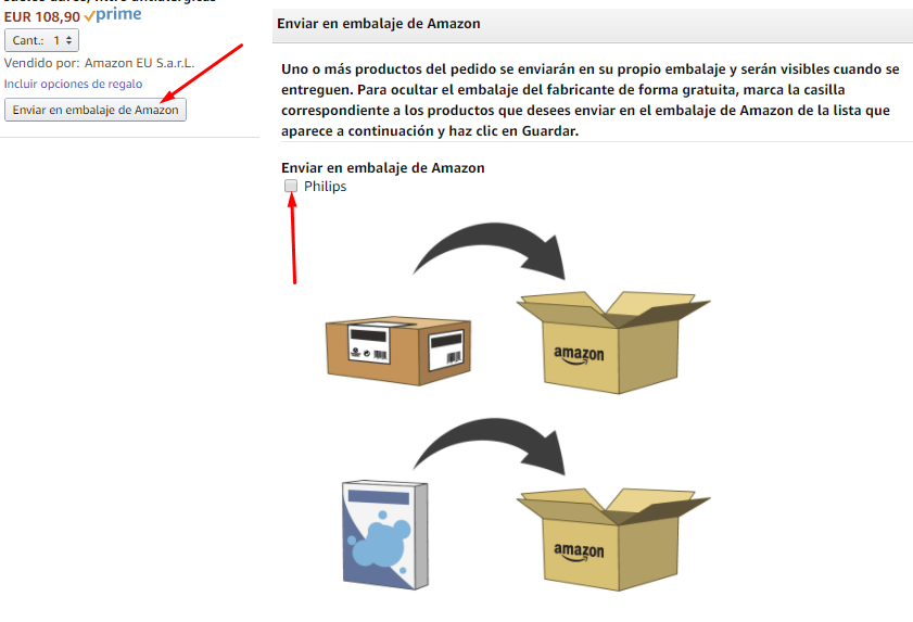

La única forma que he visto de evitarlo es cuando estás en la última página antes de pagar, pulsar en botoncito de Enviar en embalaje de Amazon y en el pop-up que saldrá marcar la casilla correspondiente al producto.
Luego aparece como un embalaje de regalo (gratuito), pero realmente es la caja de cartón de siempre y se puede aplicar incluso a los productos muy voluminosos que antes te enviaban sí o sí sin caja (bueno no he probado con una nevera o algo así)
Mil gracias, Sepu. Ya lo sé para la próxima vez. Como dices, es un método de ahorro que deja mucho que desear.
