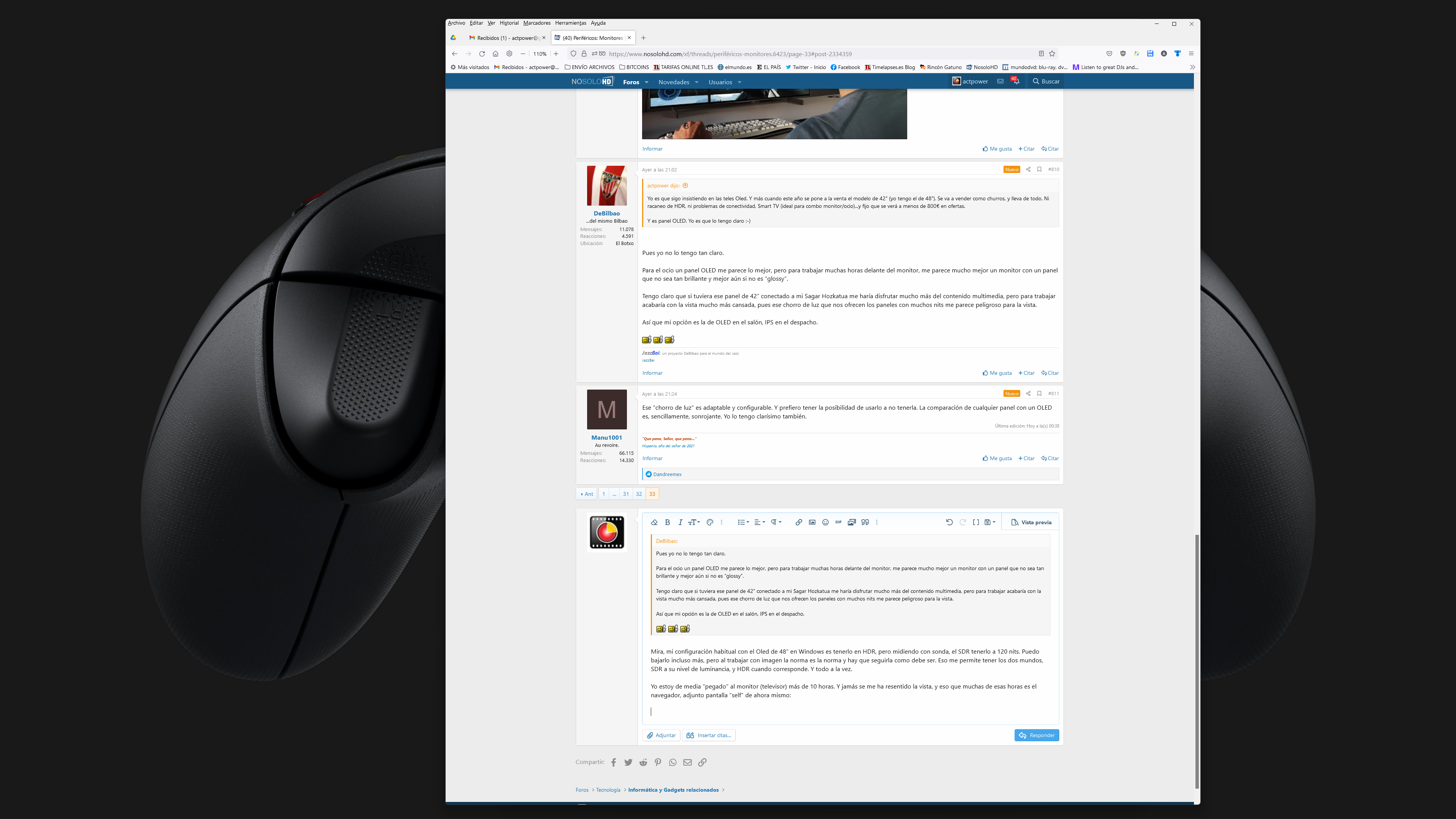

Mira, mi configuración habitual con el Oled de 48" en Windows es tenerlo en HDR, pero midiendo con sonda, el SDR tenerlo a 120 nits. Puedo bajarlo incluso más, pero al trabajar con imagen la norma es la norma y hay que seguirla como debe ser. Eso me permite tener los dos mundos, SDR a su nivel de luminancia, y HDR cuando corresponde. Y todo a la vez.
Yo estoy de media "pegado" al monitor (televisor) más de 10 horas. Y jamás se me ha resentido la vista, y eso que muchas de esas horas es el navegador, adjunto pantalla "self" de ahora mismo:

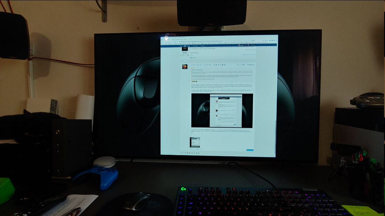

Sí, el panel es glossy, y tengo a mi derecha la ventana. Pero no suele darme problemas casi nunca. Es glossy pero maneja bastante bien las reflexiones. Otra cosa es tener detrás una fuente de luz...Una foto de ahora mismo, con la luz encendida (que está justo detrás) para entenderlo bien:
Disclaimer: Las fotos hechas "sin control" a un Oled azulean, pero se ve blanco como debe ser (comprobado por sonda), no es que esté "mal calibrado", sino que las cámaras de fotos "azulean" los blancos por el tipo de luz que emiten, y eso confunde a la cámara.

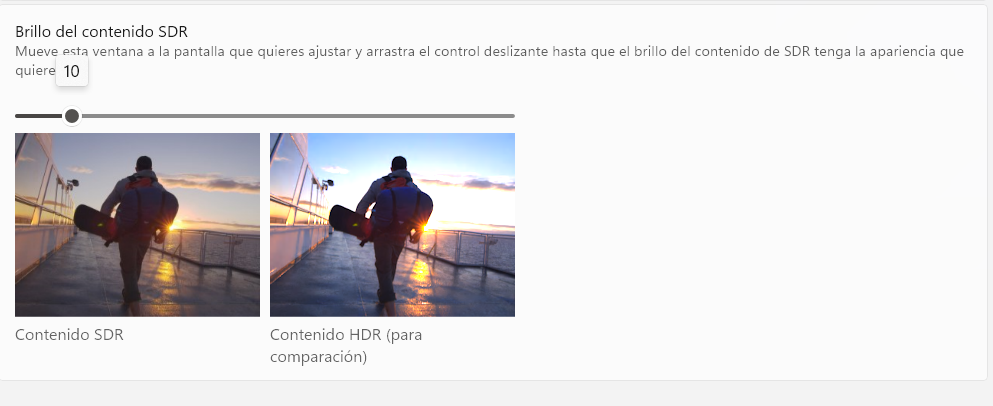

Pero...120 nits te parecen muchos?. Porque mucha gente le mete nits a saco en SDR y superan los 400 o más. Y te repito...puedo bajar los nits de SDR a voluntad. Ahora mismo a 10 (120 nits), pero puedo bajar a 1 si quiero (no es lo recomendable):
Dices que tienes un Benq a 120 nits (es lo mismo, cd/m que nits). Pues eso es lo que yo tengo...ni más ni menos. ¿Donde dices que está el problema si ambos vemos la misma intensidad?. La diferencia es que yo tengo un panel OLED, donde "perceptualmente" el nivel de negro es puro y el control de luminosidad es por pixel, no de forma global como en un LCD. Al final, pienso que la luminosidad que se obtiene en el OLED es mejor. Tú mismo tienes un 48CX (mi mismo modelo), puedes probar a conectarle el ordenador y comprobarlo tú mismo :-)
