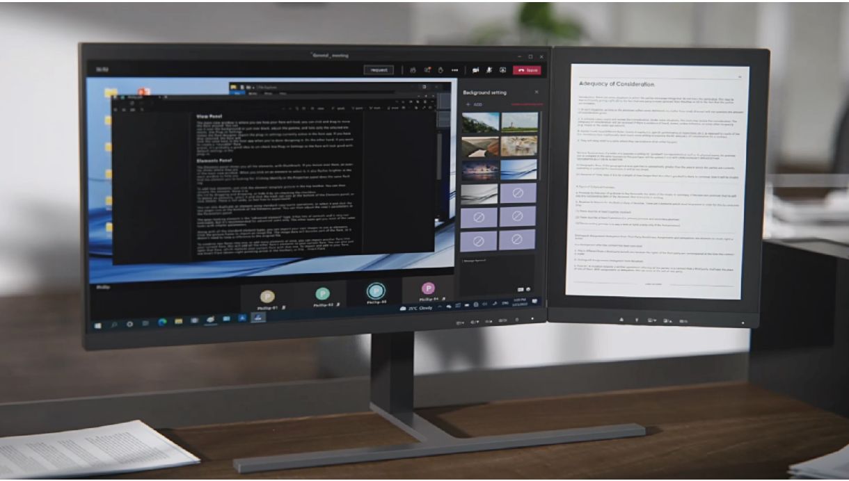

Esto me ha recordado un monitor que anunció Philips hace unos días con doble pantalla: una IPS normal de 24 pulgadas 1440p junto a una e-ink de 13 pulgadas acoplada al lado.
F400105309-FIL-global-001
