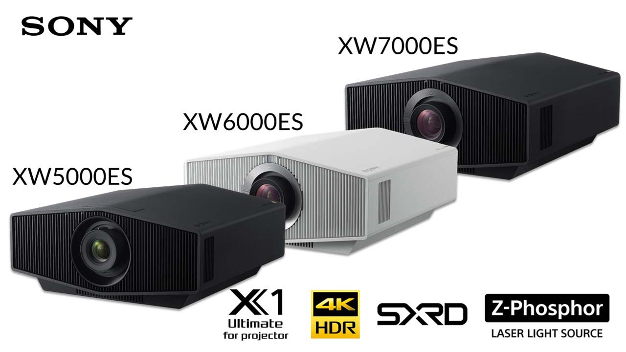

Por lo que estoy leyendo hay 3 modelos.
El 5000, 6000 y 7000, curiosamente usa los mismos números (o casi) que usó JVC en la generación anterior (5000, 7000, 9000)...
XW5000 – 2,000 lumens
XW6000 – 2,500 lumens
XW7000 – 3,200 lumens
El 5000 tiene un PVP de 6000€ y el 7000 creo que sobre 14.000€... Dicen que el modelo intermedio en principio sólo sale en EEUU.
El modelo "barato", prescinde de lente motorizada, hay que ajustar zoom y enfoque a mano, no tiene 3D, la lente tiene alguna parte más de plástico que su hermano mayor, la resolución nativa es la UHD convencional 3840 x 2160 a diferencia de los JVC o el mío que es 4096 x 2160.
La duración del láser pasa a ser 20.000 horas de uso y esa es la principal ventaja. Seguimos sin mapeo dinámico frame a frame de HDR (como JVC o madvr)...
Ya iré añadiendo info relevante según me cuenten mis fuentes. El que me vendió el VW590 se tiene que pensar si hace la locura del más caro o pilla el láser de mi generación.
Un aparato de 6000€ sin lente monitorizada me parece inaceptable. Eso sumado a que no me gusta la imagen que dan los Sony hace que ya, de partida, sean aparatos totalmente descartados por lo que a mí se refiere.

El roadmap de SONY es muy diferente en Europa que USA con sus láser.
Europa y USA meten el XW5000 como modelo de entrada por 5999€/$.
El XW6000 se va solo a USA como modelo intermedio, a precio de 11000$
Y el XW7000 en Europa se queda a 14000€ para cubrir la gama alta y muy alta, y en USA el mismo se venderá como gama muy alta x2 veces el precio que aquí, a 28000$.
Muy extraña la estrategia de SONY con el XW7000 en USA, x2 veces el precio que en Europa.
La duración en los láser ¿es como en las bombillas? Quiero decir, 20.000h hasta que llega al 75% de brillo o directamente dejan de funcionar? ¿se degradan con el tiempo?
No hay mucha información al respecto, ten en cuenta que no hay muchos usuarios que los tengan y no han pasado muchos años desde que existen en el mercado doméstico...
En la publicidad de hoy de Sony han dicho que si ves una película diaria el láser duraría 27 años...
