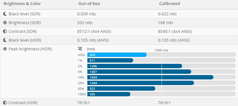

Ostias!. Black level Q90R LCD FALD según flatpanelsHD.

¿Tanto se notará la diferencia de 0,0 a 0,022 nits? 🤔
Lo único que está claro es que el problema grabe, que ocurre en ocasiones muy muy muy puntuales, de la q90r o de cualquier fald es cuando tiene que decidir entre apagar una zona o encenderla para algún detalle ínfimo.
Por otro lado, como he dicho en el post de los oleds lo que no entiendo es por qué la distinta vara de medir entre fald y oled.

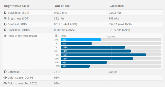

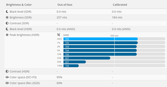

Brillo en oled con 725 llenamos casi el máximo (gráfica sacada de FlatpanelsHD - Guide to TVs, media streamers & monitors de la LG C9):
La misma gráfica sacada del mismo sitio de la qled:
Tenemos un pico máximo en la qled de 1.694 nits, mas del doble que la oled LG C9, sin embargo a primera vista, a groso modo, parece peor.
Este tipo de cosas, que según entiendo es tomar escalas diferentes según interesa, me recuerda a la política y los datos que nos venden durante las campañas..... jajajajajajaja
Y que conste que para mi las dos tecnologías son muy buenas y se ven muy muy bien, cada una con sus pros y sus contras.
Lo mejor es tener ambas ;)
Saludos.

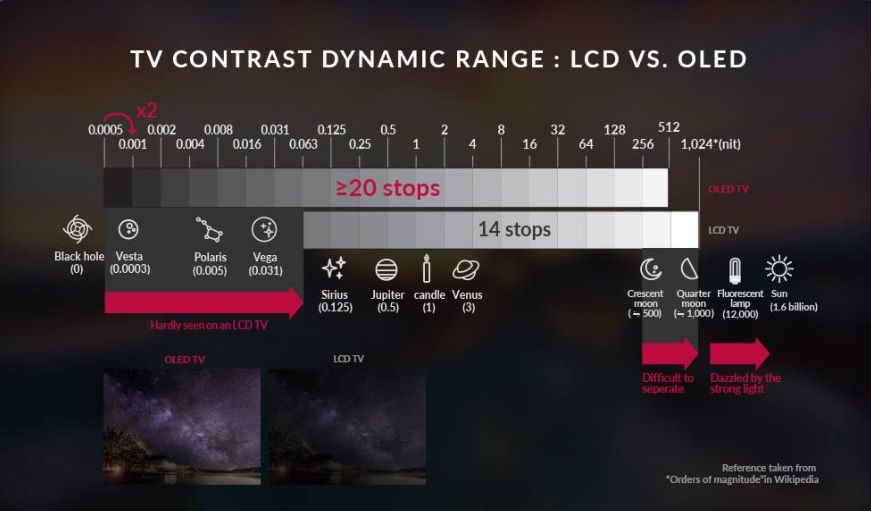

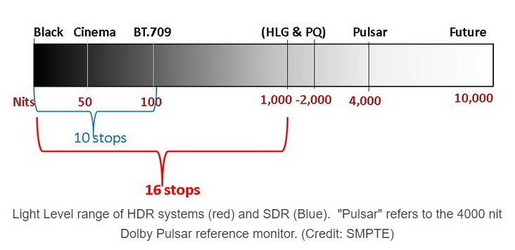

Hola cómo estáis. Así como para luminancia tenéis la unidad medible llamada cd/m2 ó nits, para rango dinámico del mismo modo la unidad se llama "stops". De verdad es complejo su interpretación, invoco a los cracks sobre el tema, si podéis iluminarnos por favor.
Que es el rango que gira entorno la relación reproducible/capturada por una cámara, más brillante y más oscura de una imágen sin perder detalles.
Estoy de acuerdo con Teoh, de basarnos para HDR NO en nits sino stops. Para elegir la mejor TV HDR deberíamos guiarnos de esta unidad. :L
Como bien lo dijo Vincent de 128 nits a 256 nits tenemos 1 stops, de 256 a 512 otro stops, de 512 a 1024 un stops más, si queréis de 1024 a 2048. En el otro dominio HDR podemos también afirmar de 1 a 0.5 nits un stops, de igual manera de 0.25 - 0.125, 0.125 - 0.0625, 0.0625 - 0.0312, 0. 0312 - 0.015, 0.015 - 0.0075 . ¿Para que extremo obtenéis más stops?. Respuesta: izquierdo del gráfico presentado.
Saludos.
Saludos.

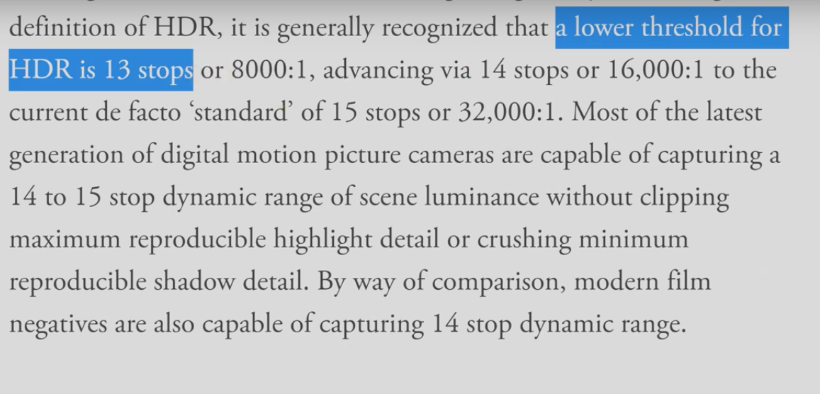

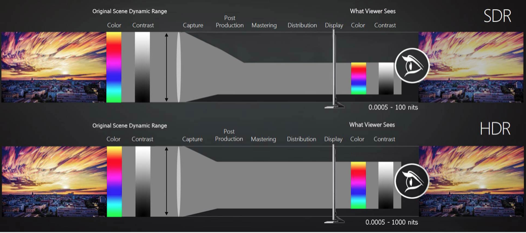

Disculpa, pero yo no lo veo tan claro. Esto no va ni de izquierdas ni derechas. Esto va de que SDR, tal y como indica, no Teoh, sino la asociación de directores de fotografía de la que forma parte Roger Deakins
afirman que no existiendo una definición clara de lo que debería ser HDR, entienden que al menos se deberían alcanzar los 13 stops
También se dice que SDR, que es hasta 100 NITS, son 6 stops, y que el blanco difuso para HDR después de la revisión de la norma es ahora de hasta 203 NITS, que digamos es el margen SDR mínimo dentro del contenedor HDR y que se va a los 7 stops. La clave de todo esto está en que tú afirmas que a partir de esos 203 nits entraríamos en márgenes HDR pues es la zona reservada a partir de la cual se crean los highlights para alto rango dinámico, cierto? Cierto.
Ya, pero resulta que títulos masterizados a un máximo de 400 nits, por poner un ejemplo, se quedarían aún así en tan solo 8 stops, que estaría algo alejado de esos 13 stops que la asociación americana recomienda para HDR. Y esto es lo que choca de manera diametralmente opuesta con lo que tu consideras como conceptos HDR, luego no es una cuestión de contraste ON-OFF, sino de ir también incrementado (además del negro) los valores de luminancia máximos hasta alcanzar los stops necesarios para que un contenido sea considerado HDR. Y no es que lo diga ni Teoh ni yo, que también, es que te lo dicen desde la propia ASC (American Society of Cinematographers)
Que sí, que todo eso de la intención original se respeta y se entiende (leer mi firma), pero eso es una cosa y otra las etiquetas que se le ponen a los productos para venderlos mejor, y si se es critico con el hecho de que muchos UHD 4K no son 4K auténticos porque parten de reescalados de DI 2K, y se entiende y se acepta la crítica, pues igual también se debería aceptar la crítica de ciertos productos HDR que en realidad igual no lo son.
Creo que a partir de ahora te toca reflexionar y replantearte de nuevo ciertas cosas y conceptos, ya que queda bastante claro que partías de ideas de base un tanto erróneas.

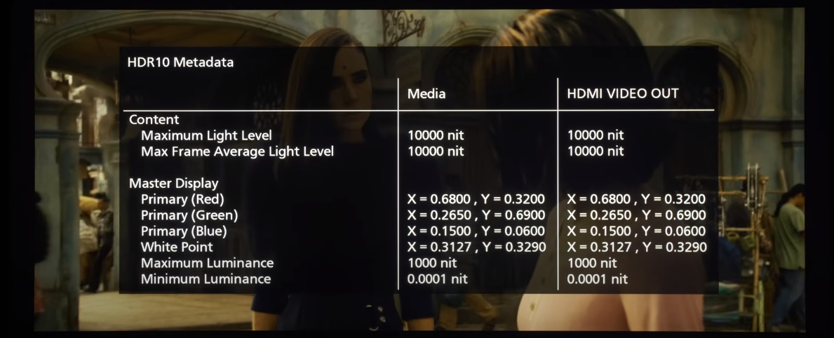

Y hablando de Alita, lo que ya es "pa mear y no echar gota", es que te metan metadatos dinámicos HDR10+ en un título de 400 nits para que luego la gente se vuelva loca comparando HDR10 vs HDR10+ y no vean ni la más mínima diferencia. ¡Joer, claro que no ven diferencias! ¿Qué diferencias en imagen van a existir en un título de 400 nits con el que puede cualquier TV? ¡¡Pues ninguna!!
Y eso no es lo peor, lo peor es que van y meten metadatos que indican erróneamente que el título es 10000 nits, con lo cual habrá tvs que lo traten como tal con la merma consiguiente en la calidad de imagen. Lo dicho, pa mear y no echar gota.

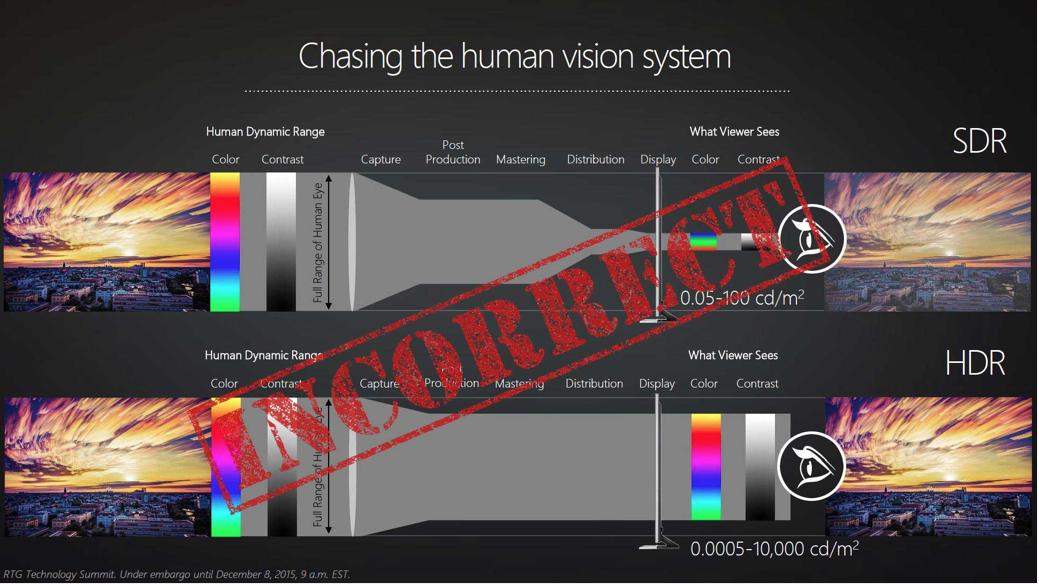

...Ya, pero resulta que títulos masterizados a un máximo de 400 nits, por poner un ejemplo, se quedarían aún así en tan solo 8 stops, que estaría algo alejado de esos 13 stops que la asociación americana recomienda para HDR.
Hola. No habéis echado un ojo del cuadro de rango de nivel de luminancia adjuntado, donde para SDR ( azul) le corresponde 10 stops. Gráfica proporcionada por la SMPTE ( Society of Motion Picture and Television Engineers) entidad que regula las directrices para HDR. Extraído de una conferencia de John Humphrey ex gerente de la SMPTE.
El punto de los 6 stops Teoh se equivoca, según la SMPTE para SDR que va hasta 0 - 100 nits 10 bit contenidos en PQ EOTF (HDR), le corresponde 10 stops, a ello si consideramos el valor de referencia blanco difuso nominal 203 nits ahora el valor de stops va aproximadamente a 11. Alita tiene un máximo de 400 nits por lo que agregamos 1 stop más dando el valor 12 stops muy cercano a 13 stops (8000:1).:yes

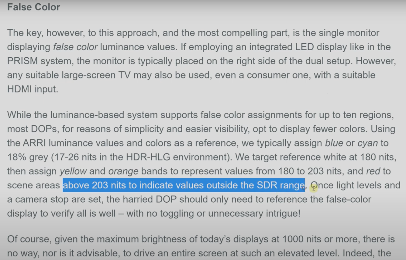

Muy interesante lo que dicen los de ASC (American Society of Cinematographers).
Defining the parameters of Dynamic Range
Dynamic range refers to the range of reproducible tonal values within a photographic image from the deepest shadow detail to the brightest highlight detail. These tonal values originate as scene luminance values that are also known as scene brightness values that can be measured with a spot photometer, either in foot-lamberts or in camera T-stops, to establish a scene contrast ratio.
To best understand how to control exposures for both High Dynamic Range (HDR) and Standard Dynamic Range (SDR), it is important to understand how to measure scene luminance.
Motion picture images consist of variable ranges of scene luminance values (brightness vs. darkness), also known as: reflected scene tones, which can be measured photometrically in foot-lamberts (reflected foot - candles) or directly in lens T-stops using a spot photometer. The ratio of the darkest reproducible shadow detail to the brightest reproducible highlight detail can be calculated in footlamberts or in lens T-stops.
For example, a scene luminance with a dynamic range of .02 foot-lamberts to 80 foot-lamberts is 4,000:1 and is equivalent to a 12 stop dynamic range. Also, by way of example, a T-stop range from T-1 to T-64 represents a 12 stop dynamic range. A 13 stop range is 8,000:1; a 14 stop range is 16,000:1; and a 15 stop range is 32,000:1.

De hecho, a mí no me sorprende que SMPTE se equivoque en alguna gráfica ya que esa que has puesto @DVman proviene de un artículo donde precisamente se pueden encontrar varias gráficas erróneas. Como por ejemplo, ésta:
O esta otra muy popular
Esas gráficas de arriba son incorrectas y provienen del mismo artículo que la gráfica adjuntada por @DVman, de la que curiosamente no ha puesto link, pero ya lo pongo yo.
INCORRECTA
CORECTA
La diferencia, es obvia, verdad? Por cierto, tanto la corrección como la gráfica correcta provienen de un artículo de Steve Shaw, aquel que te dijo en avsforums que era valido utilizar una luz de sesgo para HDR y al que le modificaste un artículo, con premeditación, alevosía y nocturnidad para darle un giro de 180º a la interpretación que del mismo pudiéramos hacer.
En definitiva, creo que deberías comprobar un poco más antes de postear la veracidad de tus fuentes... Por cierto, ¿por qué no pusiste el link? ¿no sería por esto, verdad?
De todas formas, incluso dando por bueno todo tu enrevesado teorema de Pitagoras, lo cierto, es que los títulos masterizados a un máximo de 400 nits tampoco te llegarían de ninguna manera a los 13 stops mínimos para HDR que indica la ASC (American Society of Cinematographers), por lo tanto, si damos por bueno lo indicado por la ASC, incluso dándote la razón con los 10 stops, toda tu argumentación basada en los conceptos HDR que nos has estado vendiendo durante tanto tiempo se desmoronaría igualmente.

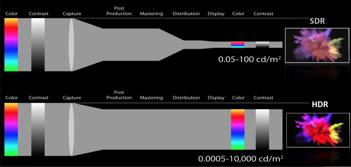

  • Videos SDR de 8 bit muestra un rango dinámico de 6 stops
  • Videos SDR de 10 bit muestra un rango dinamico de 10 stops.
A las pruebas me remito, adjunto evidencia bibliográfia de la BBC White Paper A “Display Independent” High Dynamic Range Television System

Estáis de acuerdo que los diplays actuales, para SDR ó HDR pueden generar el mismo nivel de negro, obviamente dependiendo del tipo de tecnología de iluminación, por lo que decir que SDR parte de 0.05 nits que favorecería a LCD y para HDR de 0.0005 NO es lo correcto. OLED por ejemplo tranquilamente puede alcanzar 0.0005 nits.
CORRECT
Lightillusion
Puede que consideráis es comprensible marketing el siguiente gráfico, pero tiene sentido su interpretación.
ASC (American Society of Cinematographers) pone de ejemplo para rango dinámico lo siguiente: 0.02 foot-lamberts to 80 foot-lamberts is 4,000:1 and is equivalent to a 12 stop dynamic range, donde 0.02 f lamberts equivale a 0.068 nits y 80 f lamberts equivale a 274.10 nits.
Os invito en el gráfico anterior contar los stops de 0.063 a 256 : resultado 12 stops!!!!!.
