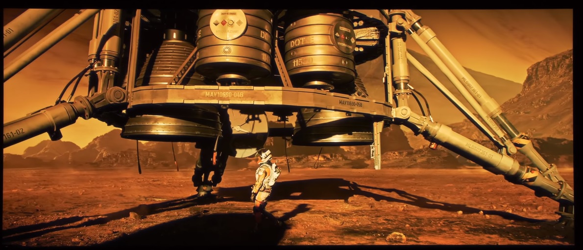

The martian

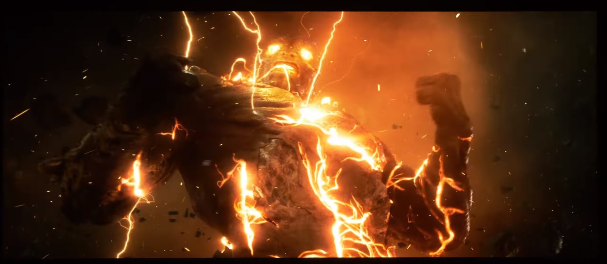

Batman vs Superman
Todos ellos representan colores dentro de DCI-P3.

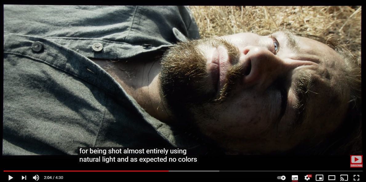

The revenant lo dice Teoh fotografiado en su totalidad con luz natural. No es una demo de Spears & Munsil para Rec.2020.
Hombre, pero qué tiene que ver el hecho de que se haya grabado bajo condiciones de luz natural si lo que verdaderamente se pretendía transmitir era esa sensación de mundo especialmente frío, hostil e inhóspito en el que Glass ha desenvolverse y sobrevivir? Qué paleta cromática creías que iba a haber en una fotografía tan peculiar y con esa intención artística hombre? Menudo ejemplo de pacotilla has ido a elegir con The Revenant para demostrar no se muy bien qué amparándote en el absurdo pretexto de que la película fue totalmente grabada bajo condiciones de luz natural. Creo que Blue Planet representa un ejemplo mucho más real e idóneo de lo que en términos de color se puede alcanzar en un contenedor HDR. De todas formas, te lo vuelvo a repetir, que supere la paleta cromática los límites de la cobertura 709 es poco menos que irrelevante, porque igualmente podría existir un desempeño a nivel de color superior al no verse limitado el grading a los 100 nits SDR, o sea, tú puedes tener el bluray y el UHD, ambos masterizados bajo primarias 709, que el UHD HDR a nivel de color se verá no solo mejor, sino más natural debido a un equilibrio tonal mejor resuelto que en el SDR limitado a 100 nits. @DVman cuál va a ser tú siguiente ejemplo, La lista de Schindler? No jodas tío!

Hola cómo estáis. A ver @Ronda es que no lo digo yo, lo dice el mismísimo Teoh en el vídeo que habéis publicado réplicas arriba a partir de min 1:58: The Revenant es una película famosa por haber sido fotografiado casi en su totalidad por luz natural y como se esperaba, sin colores fuera de P3. Bueno si demostraís con otro ejemplo para colores fuera de P3/REC709 ahí está LEGO Batman animado.

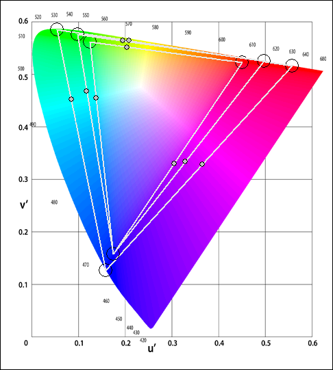

¿Cuanto más P3 está por encima de REC 709?. Si tenemos que hacer caso a lo que dice un consultor de cine digital, es porque son palabras de misa de santo. El dice que son pocos los colores en el mundo natural que existen fuera de la gama REC 709. A ello agrega lo pongo tal cual, para que no se diga son malasinterpretaciones:
The above CIEuv diagram (CIEuv has been used as it is more perceptually uniform than CIExy) shows the gamut difference between 100% DCI-P3 and Rec709, as well as showing Rec2020. As can be seen, 90% of the DCI-P3 colour space is not much larger than Rec709...

Teoh puso dos ejemplos más de contenidos sin colores fuera de P3, The Martian del planeta rojo que podemos perdonarlo y Batman vs Superman, donde podéis apreciar rayos intensos y explosiones deslumbrantes pero no, no se encuentran los colores fuera de P3.

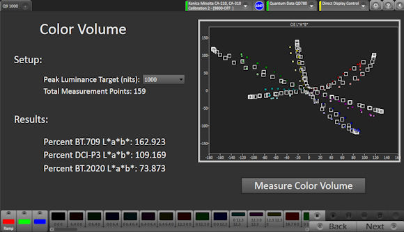

Se fija el peak luminance target a 1000 nits y después se miden 140 puntos de color. Y ahí está el resultado, por lo que en determinados modelos Qled cuando se dice 100% volumen de color es correcto.
