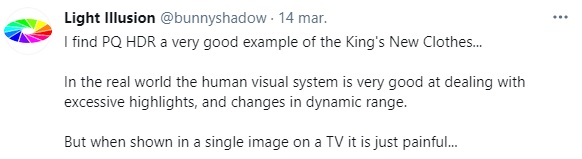

Algo que se tiene que aclarar con el vídeo de Teoh midiendo nits en el mundo real, es diferente la representación de alto rango dinámico de la imágen mostrada en un TV HDR.
Si en el mundo real una flor mide 500 nits no es que la representación en TV sea el mismo valor porque si fuere así, el TV debe representar los 1.6 billones de nits del sol enfocado directamente. No olvidéis el brillo promedio de contenidos correctamente calificados HDR se encuentra dentro de los valores SDR que ya de por sí representa un buen rango dinámico. Y lo mucho pero mucho más importante la adaptabilidad del ojo.
El mismísimo Steve Shaw también lo reafirma:
... En el mundo real, el sistema visual humano es muy bueno para lidiar con reflejos excesivos y cambios en el rango dinámico. Pero cuando se muestra en una sola imagen en un televisor, es simplemente doloroso ...
