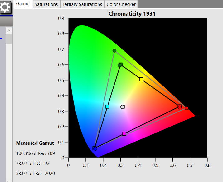

Creo el inicio del debate es acerca de espacio de color ó también conocido como color gamut. Si queréis ir por la tangente que sobre este espacio de color planar hay cabida para los nits que venga en gana el colorista/director a la hora de tomar una decisión artística es otro tema, no mezclemos naranjas con manzanas. Lo tenéis bien definido como volumen de color, no comulga con la definición correcta.

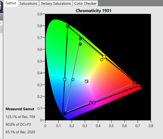

Por cierto, ¿un 10% es poca diferencia? Para mí ya es una diferencia ha tener en cuenta. Lo dicho, mucho o poco es algo tan relativo...

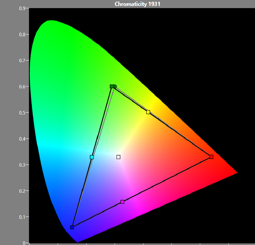

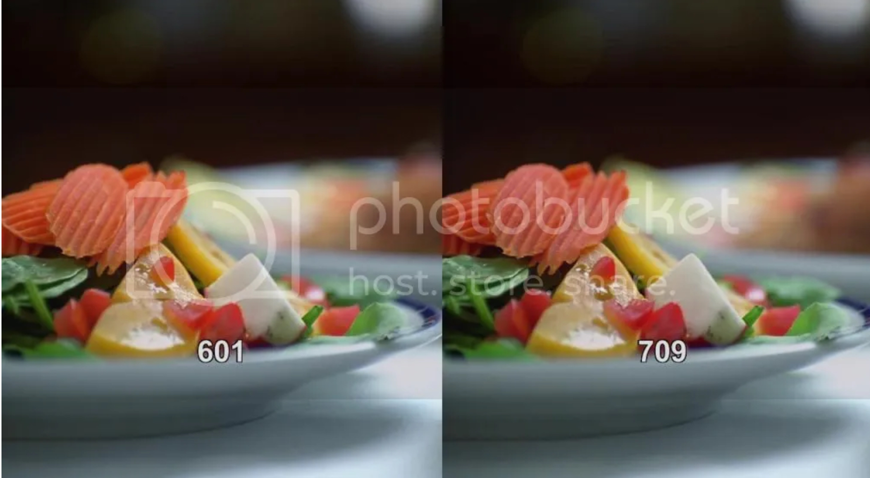

QuÉ curioso, pero parece que Rec.709 y Rec.601 sí que son espacios de color que prácticamente se superponen en cuanto a cobertura...
Pero parece que entre Rec709 y DCI-P3 sí que habría una diferencia de cobertura a tener en cuenta, vamos, que salta a la vista la diferencia en la gráfica, pero si no es bastante ahí están las diferencias basadas en porcentajes, números, en la parte izquierda bajo de la gráfica, que el 100% de Rec.709 es algo así al 73% de DCI-P3
Incluso la sigue habiendo entre el 90% de DCI-P3 y el 100% de Rec.709, vamos, que el 90% de DCI-P3 definitivamente es más amplio que Rec709, y todavía lo es en más de un 20%. Lo indican los porcentajes, que un 123% de Rec709 equivaldría a un 90% de DCI-P3. ¡oh my god!

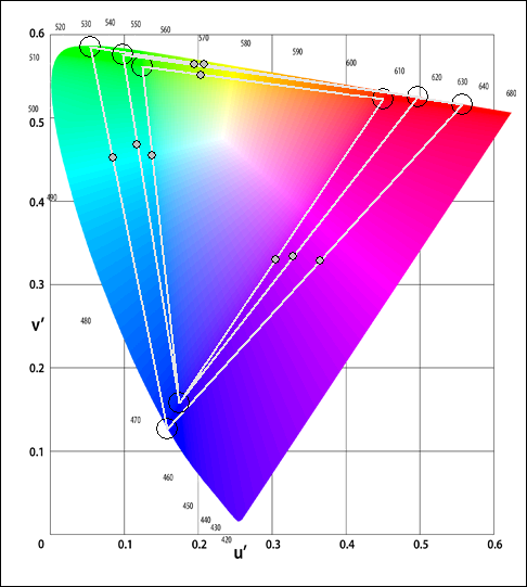

Adjunta a consideración el siguiente gráfico de espacios de color rec2020, DCI-p3 y rec709, pero agrega la siguiente afirmación muy pero muy importante, el diagrama de color gamut que véis arriba es CIEuv que es diferente al CIExy, que si CIEuv perceptualmente es más uniforme y recomendado.
Echadle un ojo al apartado Tolerance : uniform color space

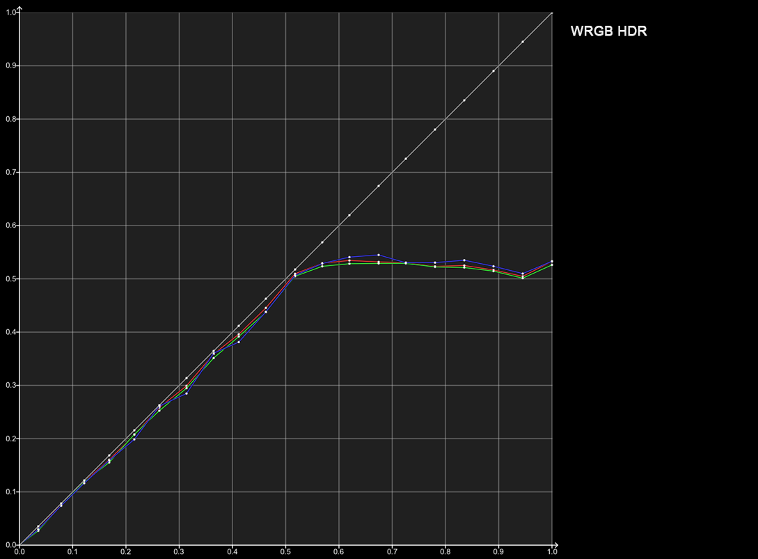

WRGB OLED DEFECTOS EN EL COLOR
LA PANTALLA LED MUESTRA UNA MEJOR REPRODUCCIÓN.
WRGB OLED
PANTALLA LED
WRGB OLED technology will inherently suffer such issues, due to the inclusion of the 'white' pixel, as this will distort the standard RGB colour channel relationship.
Another effect of the additional white pixel is it reduces the achievable gamut of the display, as the pixel is always on, even when a pure Red, Green, or Blue signal is input. This is due to attempting to limit the impact the white pixel has as luminance increases, which is where the RGB Additive nature of the display fails. By keeping the white pixel active at all times, the point at which the RGB Additive nature of the display (RGB Separation) fails is raised.
This is a causes of the tracking issues outlined above.
Any display that shows any of the above stability issues really should be treated with caution if attempted to be used in colour critical environments, such as for grading work.
