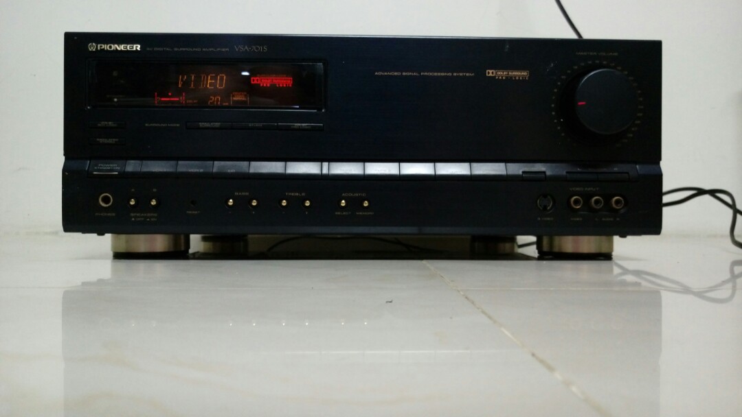

En mi caso el primero fue un... Dolby Pro-Logic, lo compre junto con el Laser Disc.
PIONEER VSA-701S
